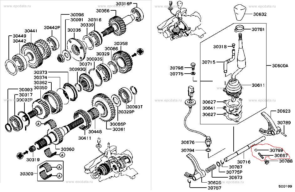

Надо проверить пробку под которой стоит шарик с пружиной,ибо у меня фиксации не ощущается. Отсюда и выбивание полного привода и вибрация на рычаге раздатки
Судя по картинке пробка стоит снизу,можт старый хозяин перепутал со сливной и открутив прое.терял внутренности.

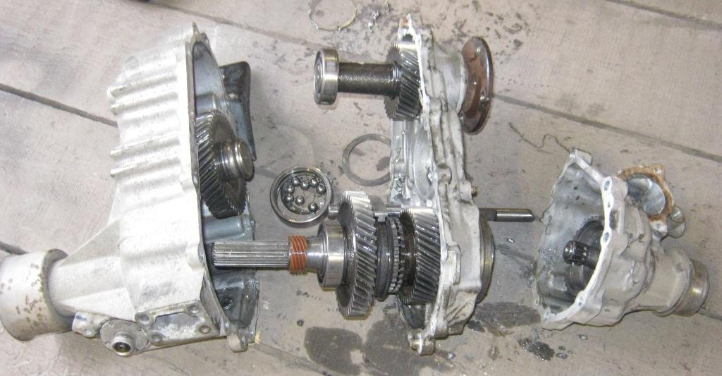

Раздатка в разборе Фото
Вот, залил на ЯндескДиск все фото связанные с раздаткой. (почти 60 мегов в архиве.)
Если интересуют конкретные кадры - могу сделать, т.к. всё равно лежит разобранная в гараже.
https://yadi.sk/d/IZL3KUhfehJcj
По поводу стопора - снял Вилку, которая держит крышку, но так и не понял, как её вытащить наружу. Сидит, собака, крепко, но прокручивается по оси.
