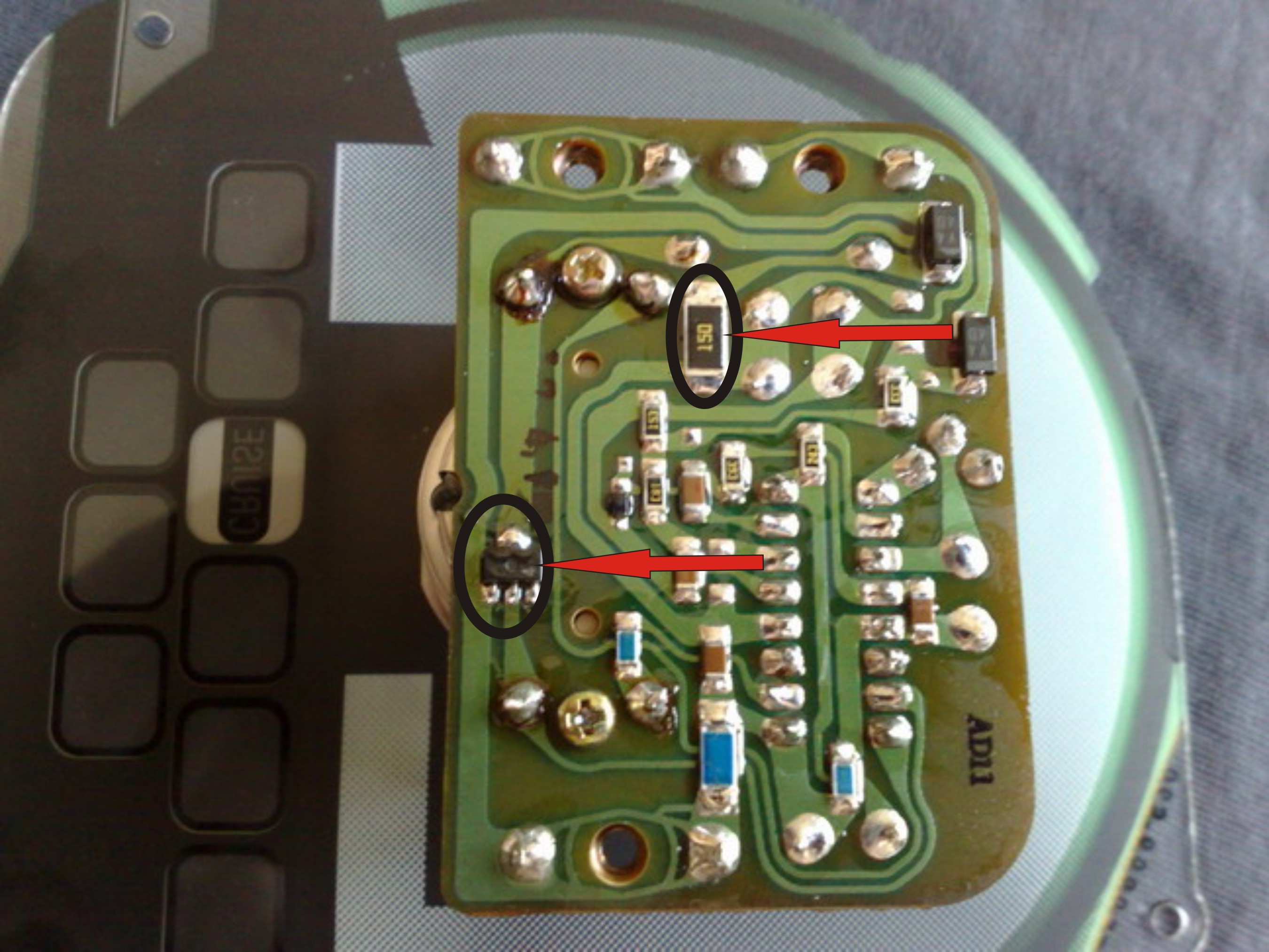

Леонид 033 писал(а):Как у многих,стрелка тахо упала-разобрал,обнаружил,запоял,заклейл-стрелка тахо поднялась.
Всем привет! Спасибо за инфу, друзья! У меня то-же самое с тахометром произошло, то что на фото пропаял - заработало! :*THUMBS UP*: :*DANCE*:

сделал как на фото выше. один запоял, а варистор поменял...
поменял варистор , тахометр РАБОТАЕТ )))) Приходите в чип и дип, говорите мне нужен аналог варистора NEC 022 47 и вам дадут аналог. 34 рубля

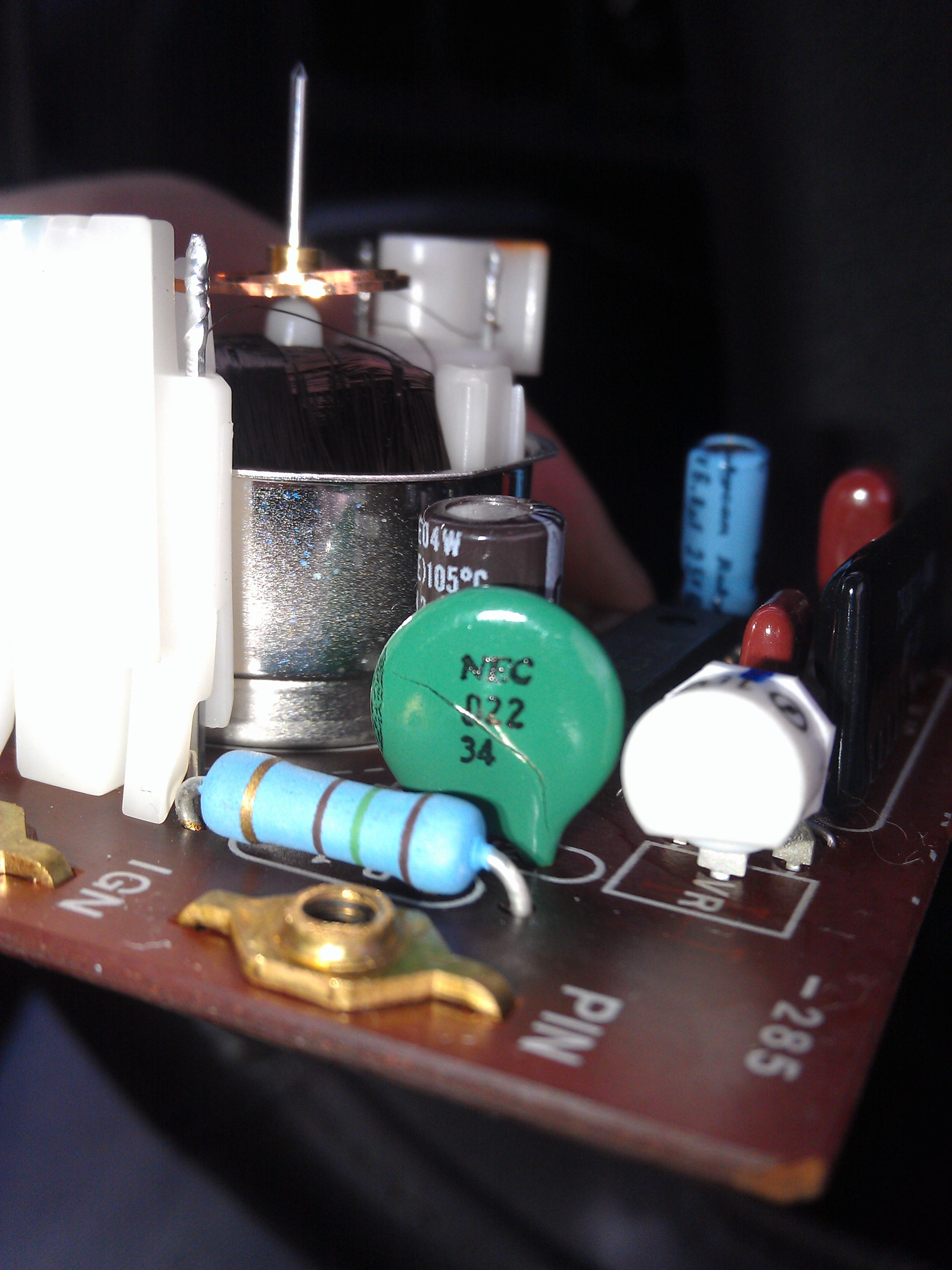

Как и у многих владельцев Pajero, у меня случилась та же неприятность - перестал работать тахометр.
Пропаивал я его раньше. В этот раз обнаружил треснувший варистор. Поменял его и всё заработало.
Удачи всем в ремонте!

Варистор может влиять на работу схемы только если он закоротился, а так он в нормальном состоянии он не пропускает ток, это элемент защиты от перенапряжения, при превышении напуги (выше 22В, стоит в приборке) он пробивается и коротит на массу, защищая схему от высокого для нее напряжения. Т.е на работу схемы он не влияет и в теории может отсутствовать.
