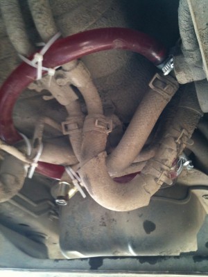

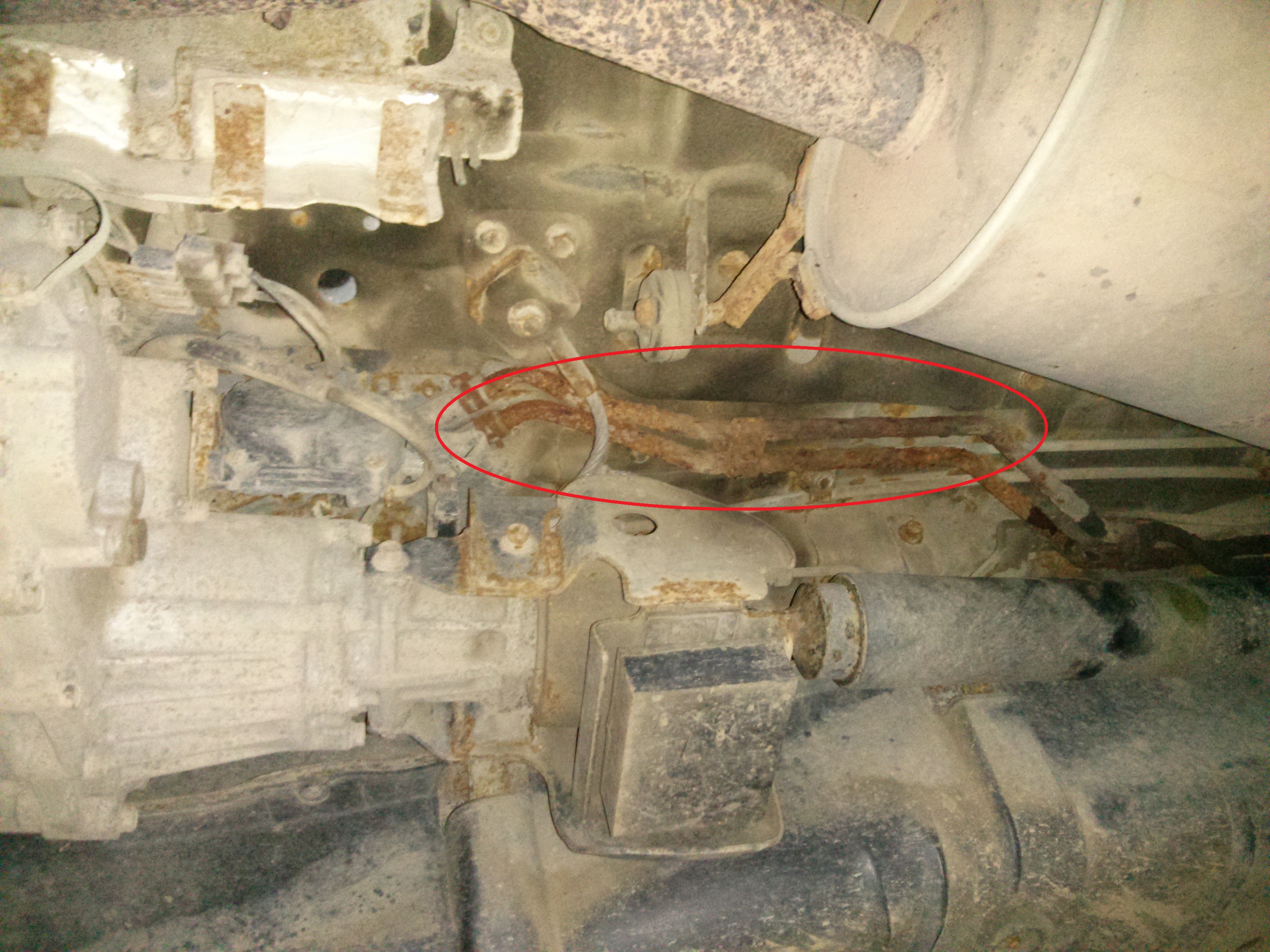

Лазил тут под машинкой, и у меня сгнили трубки отопителя. Стукнул тихонько по одной ключиком и вся жижа вытекла. Благо на стоянке на работе, где её бросить можно. С утра взял обломок трубки и поехал в магазин. Сразу решил - пока без печки обойдусь и закольцую трассу. Идеально подошёл шланг от 2108 на расширительный бачок. Цена вопроса менее 100р. с хомутами. Трубки сгнили по всей длине, поэтому кольцо делал на тройниках. Вот фото.

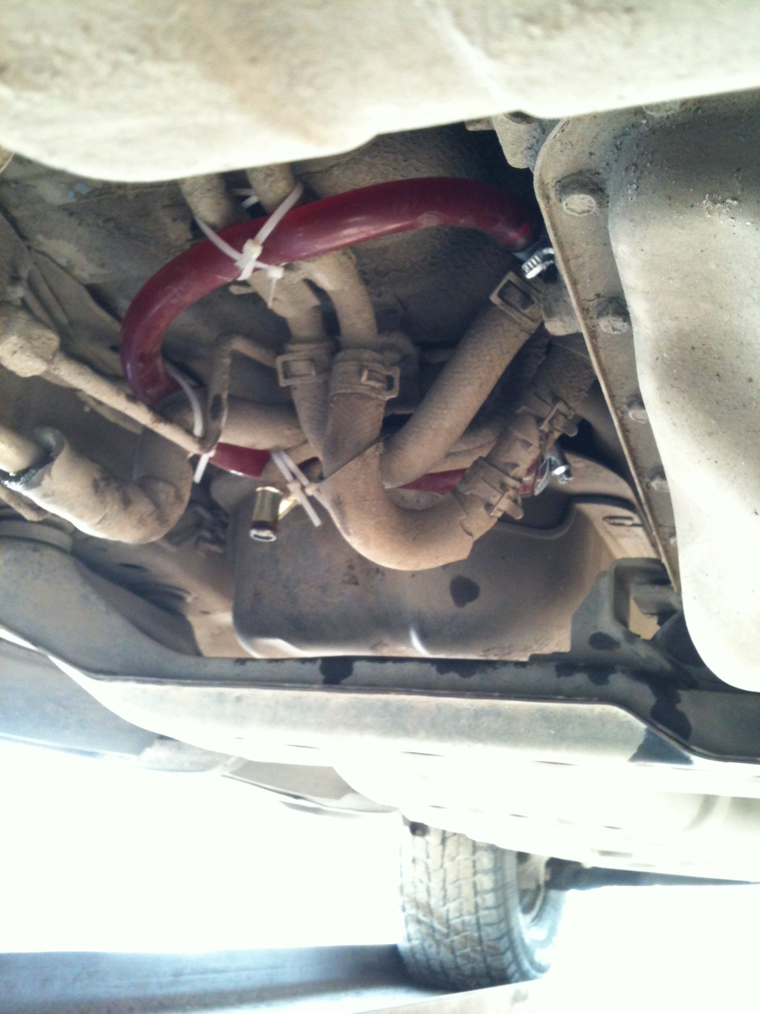

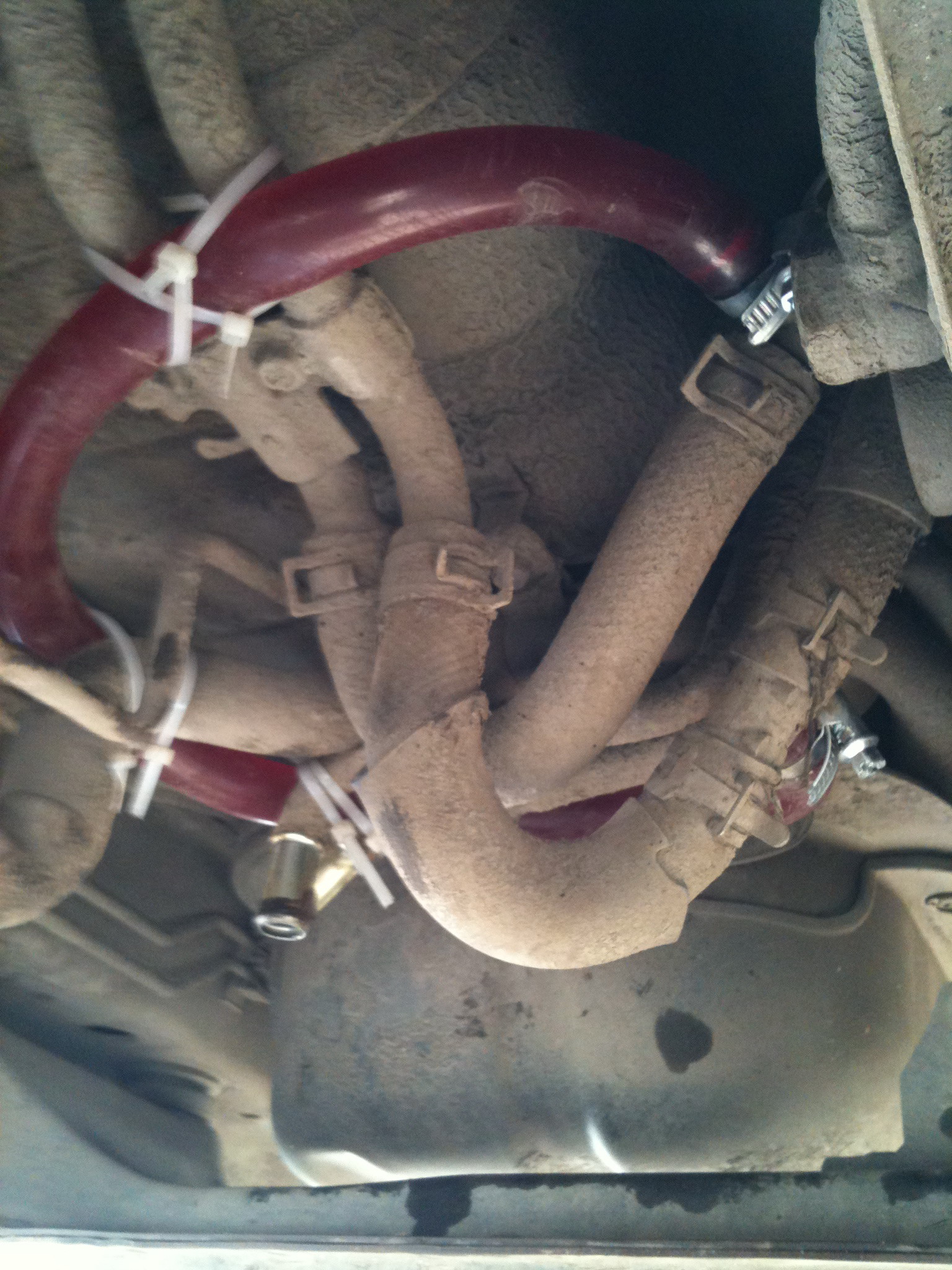

Вчера заехал на сервис, там развели руками, не знают что за трубки.
Подскажите пожалуйста, это ведь трубки заднего отопителя?

Была такая же проблема- сгнили трубки отопителя, постоянно вытекал антифриз. На сервисе обнаружили утечку в районе заднего колеса. Предложили отсечь трубки отопления задней печки в районе двигателя (сразу на тройниках), а выходы на них закольцевать. Что и сделали. После этого сразу перестала греть передняя печка. Точнее еле-еле теплым воздухом дуло. Только дома до меня дошло, что "рукастые и головастые" сервисмены закольцевав мне малый контур, заставили течь горячий антифриз через этот узел (закольцовку). И по законам физики- антифриз стал течь по контуру с нименьшим сопротивлением, практически не попадая в радиатор передней печки.Junctor писал(а):Лазил тут под машинкой, и у меня сгнили трубки отопителя. Стукнул тихонько по одной ключиком и вся жижа вытекла. Благо на стоянке на работе, где её бросить можно. С утра взял обломок трубки и поехал в магазин. Сразу решил - пока без печки обойдусь и закольцую трассу. Идеально подошёл шланг от 2108 на расширительный бачок. Цена вопроса менее 100р. с хомутами. Трубки сгнили по всей длине, поэтому кольцо делал на тройниках. Вот фото.
Пришлось лезть в яму, убирать закольцовку и просто поставить в каждый из обрубков заглушку.
Так что рекомендую учесть этот момент, когда решите (хоть и временно) закольцевать линию на задний отопитель в случае течи трубок.

Если есть возможность самому залезть в яму, то поездку на сервис можно объяснить тем, что этот сервис свой......Agregat писал(а):На сервисе обнаружили утечку в районе заднего колеса. Предложили отсечь трубки отопления задней печки в районе двигателя (сразу на тройниках), а выходы на них закольцевать. Что и сделали. После этого сразу перестала греть передняя печка. Точнее еле-еле теплым воздухом дуло. Только дома до меня дошло, что "рукастые и головастые" сервисмены закольцевав мне малый контур, заставили течь горячий антифриз через этот узел (закольцовку). И по законам физики- антифриз стал течь по контуру с нименьшим сопротивлением, практически не попадая в радиатор передней печки.

Была похожая проблема с трубками задней печки почти сразу после покупки Паджерика,проблему устранил путём замены проблемных мест на резиновые шланги.
Что касается трубок кондея то их две и они крайне не бютжетны по цене и геморны по установке.Проблема решается заменой на армированные шланги высокого давления,но делать это должны специалисты так как есть определённые нюансы.
