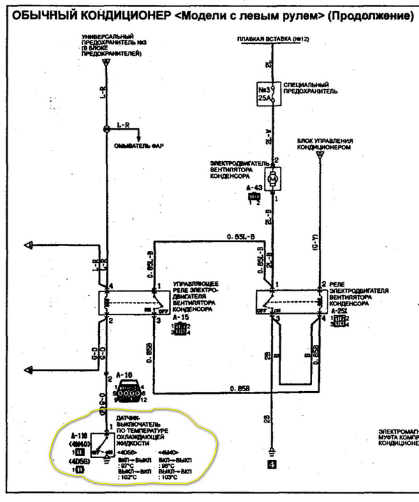

Я никаких датчиков дополнительных не ставил, а подцепился к штатному датчику превышения температуры двигателя,который в голове. По схеме, при нагреве двигателя выше заданной температуры, в помощь к вяскомуфте включается вентилятор кондиционера. Это на 4м40, а как на других двигунах не вникал (но думаю, что так же).

homa70 писал(а):подцепился к штатному датчику превышения температуры двигателя,который в голове.
Это который на аварийную лампочку температуры?
Re: Колхозим!!! А мне тепло и экономно.
Добавлено: 16 дек 2012, 21:26
homa70
На дизеле датчику который выделен цветом. А на бензинке не смотрел (небыло необходимости).
