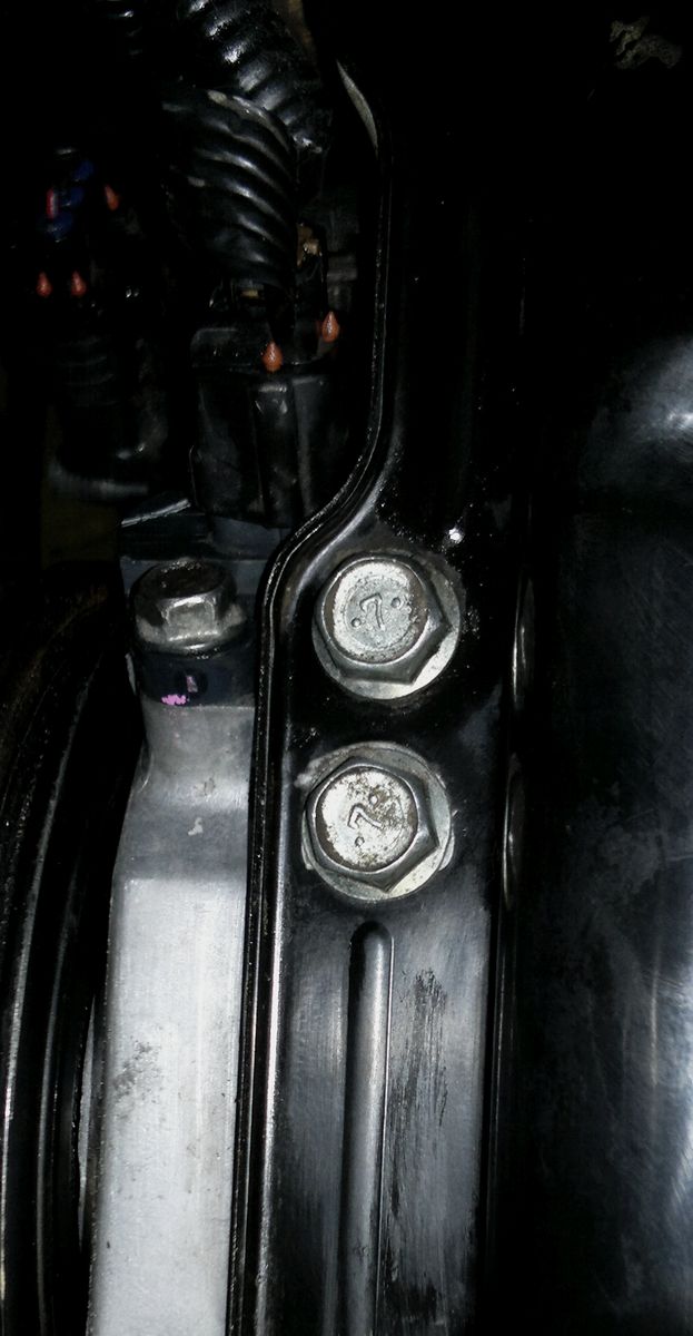

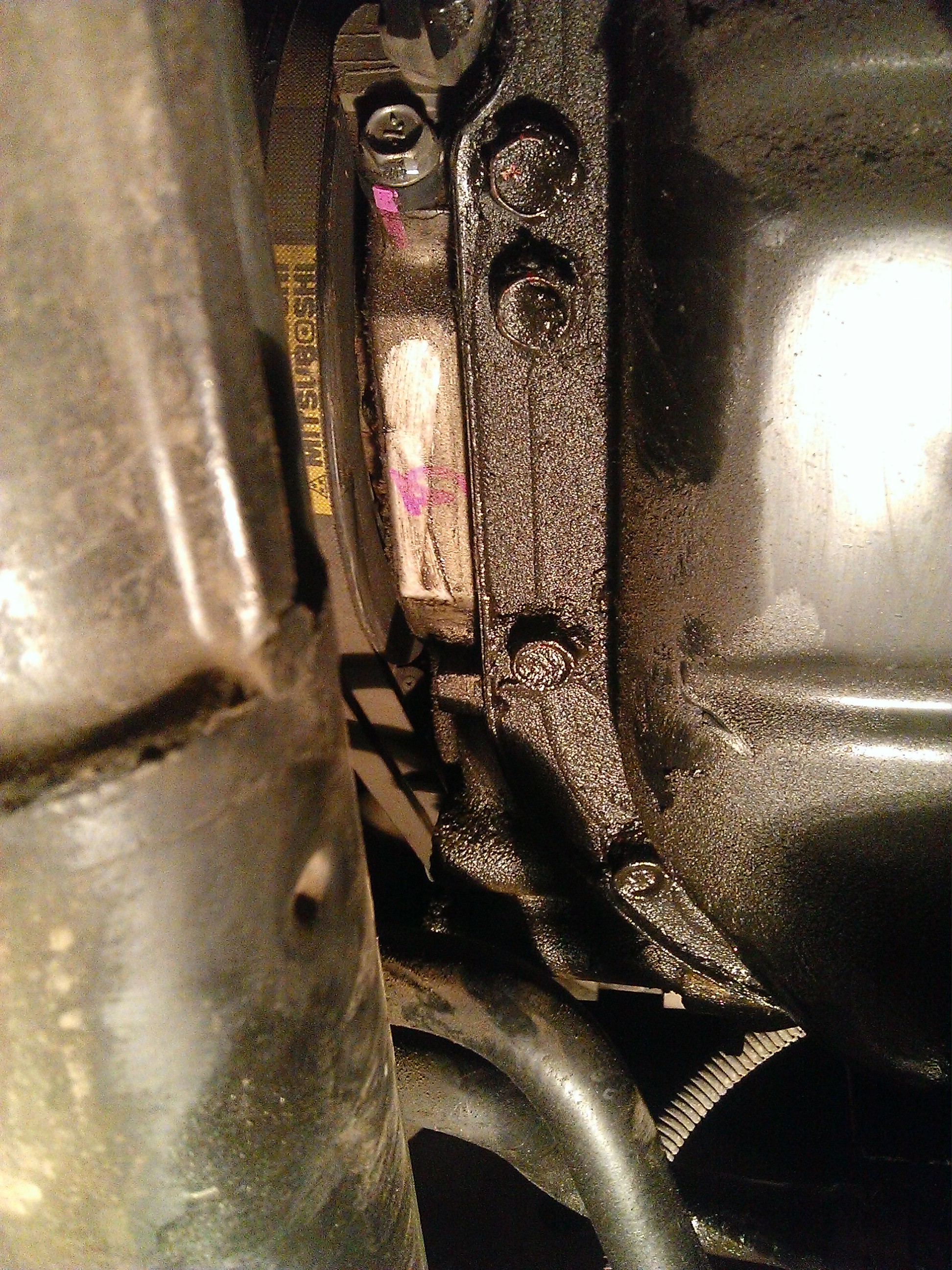

Попробую поднять старенькую тему. Снял сегодня защиту двигателя - и на тебе все в масле. Даже на рейке масло ка-то оказалось. Течет где-то спереди и справа по ходу движения. А дальше забрасывает назад. На болтах поддона местами капли масла. Трубки АКПП тож все в масле. Фильтр сухой. Может тоже из-под датчика. Как похоже?
Да, от шкива до лобовины двигателя 5мм наверное. Может кто знает сколько должно быть, а то читал страшилки про шкивы.

А у тебе не трещина ли тама,где болт крепления датчика к.в. на последнем рисунке?
У мне гладко тама всё

И,как уже выше советовали,отмой всё.Я использользовал для этой цели аэрозольный очиститель двига типа хайгир или консол,кисть,а окончательно мыл и сушил быстросохнущим очистителем от ликвимоли.Andreas писал(а):Буду смотреть.

Можно и обычным очистителем карбюратора-спрей промыть. Тоже хорошо сдувает всякие какиmegranny писал(а):И,как уже выше советовали,отмой всё.Я использользовал для этой цели аэрозольный очиститель двига типа хайгир или консол,кисть,а окончательно мыл и сушил быстросохнущим очистителем от ликвимоли.Andreas писал(а):Буду смотреть.

Все отмыл. Трещины в лобовине двигателя, там где датчик коленвала похоже нет. Больше похоже на технологический наплыв. Завел, погазовал чуток. Масла не увидел. Наверное придется поездить - посмотреть еще с отмытым узлом, маслицо нагреть - может проявится. Как вариант может и сальник коленвала потек. По крайней мере там грязи достаточно.
Еще вопрос к megranny. Читал у тебя шкив коленвала сполз. У меня заметил расстояние от шкива до лобовины двигателя около 5мм, а до датчика коленвала практически нет. Это нормально или нет? Спасибо.

Чё-то,блин,я не удосужился расстояние замерить.Промашка.Посмортю по фотам,но там действительно небольшой зазор.

Да не - такая точность на фиг не нужна. Просто шкава коленвала очень близко к датчику крутиться. Вот и вопрос?
