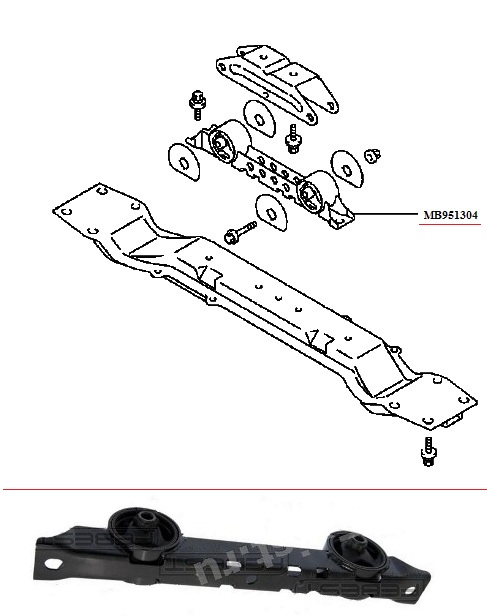

заменил вот эту подушку - 02825В:
да вот засомневался - что то смутно припоминая про затягивание крепежей подушек двигла - когда при установке выяснилось, что есть небольшое смещение влево.
кароче, вопрос: балку затягивать с поддомкраченной АКПП или домкратить не надо?

Доброго дня всем. А кто-нибудь ставил опору коробки от Галопера 21830-M1000? Подойдет или нет? По цене вполне бюджетно - в два с половиной раза дешевле Мицувской.

Мне тоже бы хотелось узнатьДим писал(а):Доброго дня всем. А кто-нибудь ставил опору коробки от Галопера 21830-M1000? Подойдет или нет? По цене вполне бюджетно - в два с половиной раза дешевле Мицувской.

народ, так есть ответ на вопрос - подходит ли подушка 21830-M1000 от галопера на спорта с АКПП? Оригинал идет MR 267912, но уж очень цена кусается.
