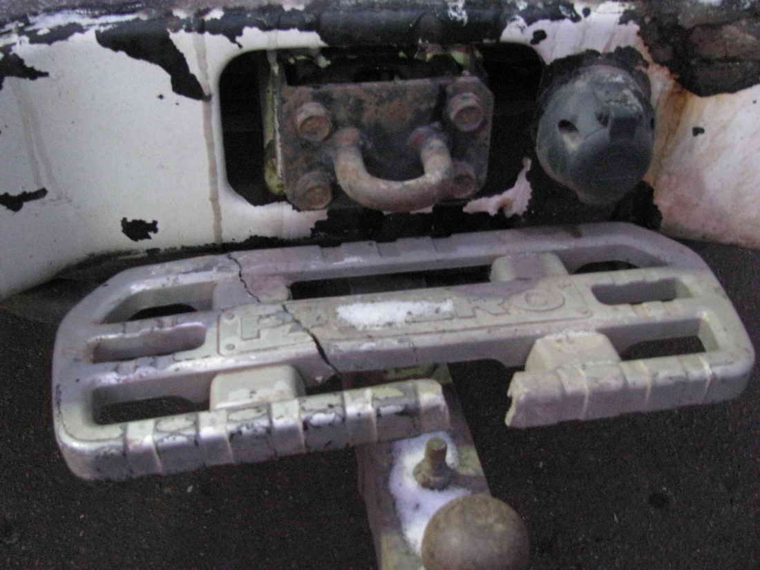

Vovchik писал(а): Изображение
Ступеньку бы такую под фаркопом которая раздобыть где нить. моя поломалась при форсировании куветов. не сложилась. на фото я обломок приложил

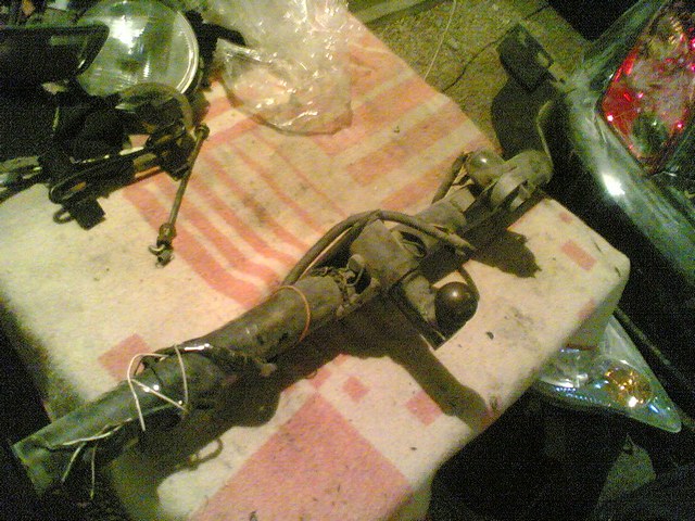

Сообщение Pavel-DV.com »
Вот такой бывает родной японский фаркоп крепится к раме , при необходимости шар можно снять.
