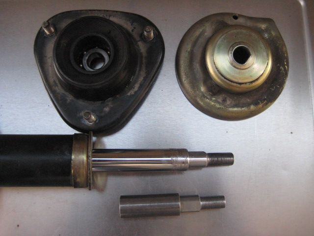

Ты не путаешь? У меня, например, на 58 кузове твои Kayaba NST5122RL встали, но не так, чтобы идеально.Kozanostra писал(а):да нормуль, сам припух когда отправлял давно еще одноклубнику, хорошо Коля-глюк выручил помог на месте с установкой)))
На правой стойке мне токарь гаечку чуть-чуть подточил, а левую я так поставил, только фиксатором резьбы
шток намазал. Я как-то писал сюда:
"Там же попросил инструмент и собрал стойку для H58A на базе амортизатора H56A ( Kayaba NST5122 ). В принципе, все неплохо
получилось, фотки я потом добавлю, но напрягает один момент. Резьба
на H56A подлиннее, чем на 58, но за счет отсутствия участка диаметром 15мм под посадку подшипника, гайка села только на 3-4 витка, не больше"
В общем, уже 2.5 года прошло и 45 тысяч, а гайка не месте держится.
Pajero Mini 2001, Turbo

Вот Вова про тебя я и говорил)))mbx2000 писал(а): Ты не путаешь? У меня, например, на 58 кузове твои Kayaba NST5122RL встали, но не так, чтобы идеально.
Как бэ в гараже хотел из двух собрать одну и мне эта посадка в 3-4 витка показалась очень критичной, поэтому такой колхоз стайл я бы не советовал, ибо если нет рук, то это дополнительные затраты
Mini Pajero 99г. мкпп, лифт 50мм был(((
сейчас Pajero 88г. мкпп, L149G, 4D56, 5 дв.
