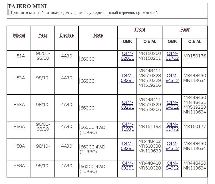

У меня mini в 58 кузове просела левая сторона, собираюсь менять пружины на передних стойках, оригинал в Москве стоит дорого по стоимости одной оригинальной пружины можно взять 2 ОВК, но подойдет ли мне ОВК: C4M-02011. Оригинал раличается по стороне установки, левую и правую пружины, а ОВК не имеет этих различий? Какие могут быть еще проблеммы при установке пружин ОВК C4M-02011?

Вот нашел таблицy применения прyжин ОВK

пружины ОБК гадость.
