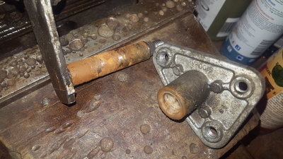

				 moonchild
				Скоропостижно  так (пару дней назад) появился скрип со стороны лобового стекла. Подумал на щетку. Вечером взвизгнуло так, что собака сзади, спящая на полу, подпрыгнула на сидение.
Напрягся и я. Отвел поводки - скрипит трапеция. Предположительно правый вал. Вскрыл. Результат на фото:
			-  Коррозия вала правого стеклоочистителя
Все зачистил до металла, смазал смазкой МС1600 как влагостойкой. Также смазал ей же все шаровые шарниры. В одном был люфт - компенсировал полоской из ПЭТ бутылки (по длине в окружность шара, а ширина = глубине пластикового наконечника) - компенсировало плотно.
Мотор стеклоочистителя аццки зверский - качал вал, который руками и клещами фик повернешь.
С ревизией успел вовремя (хорошо, что не стал оттягивать) - пластиковый наконечник тяги на кривошип мотора уже дал трещину. Сколь проходит - хз. Думается, что второе заклинивание уже не переживет. А так наконечник на шар садится с хорошим щелчком.
