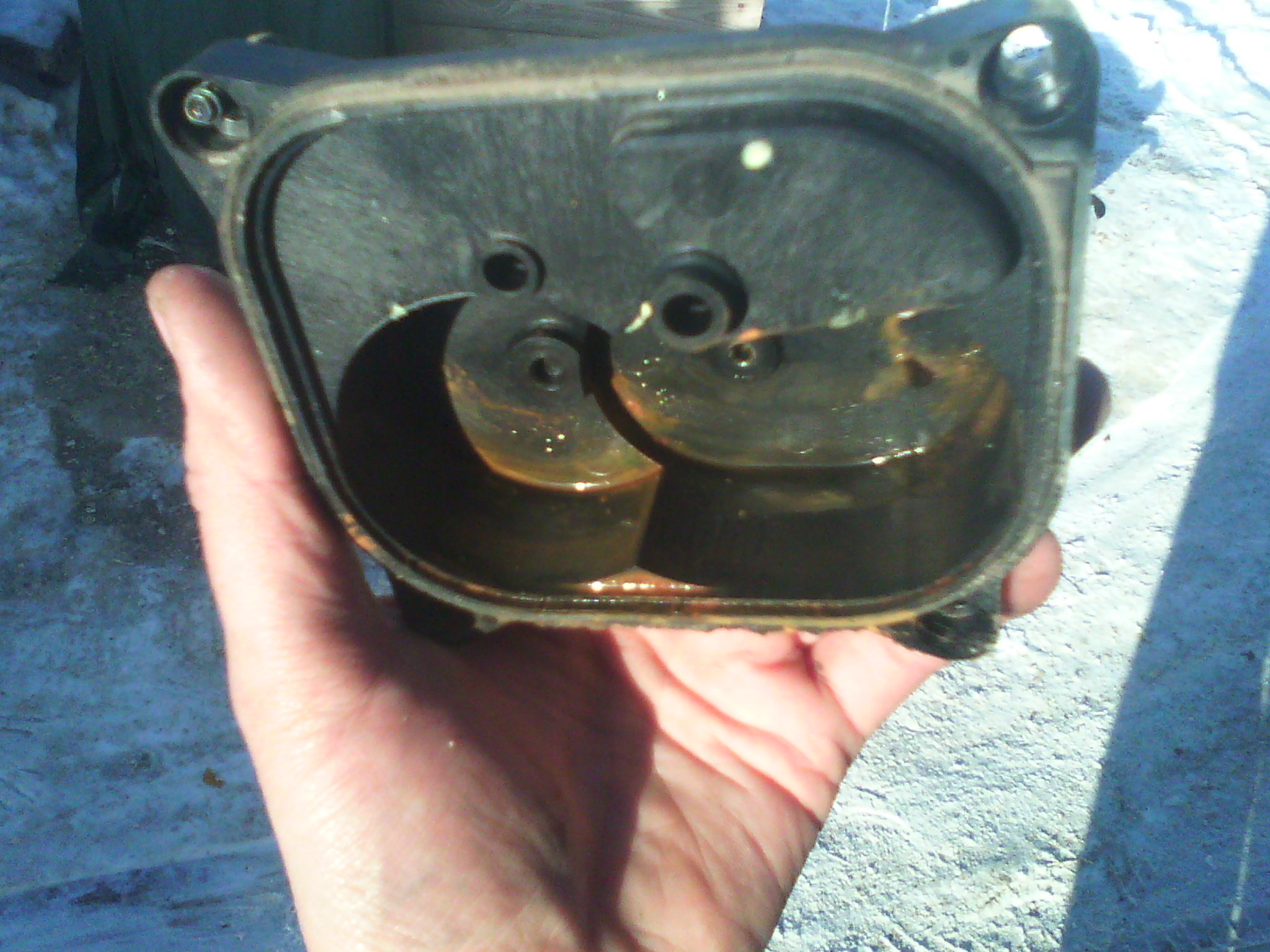

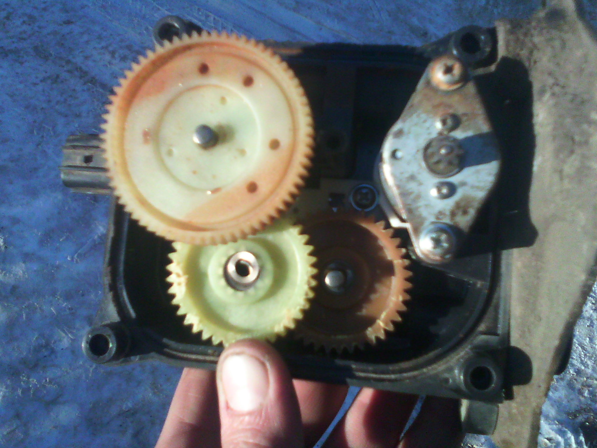

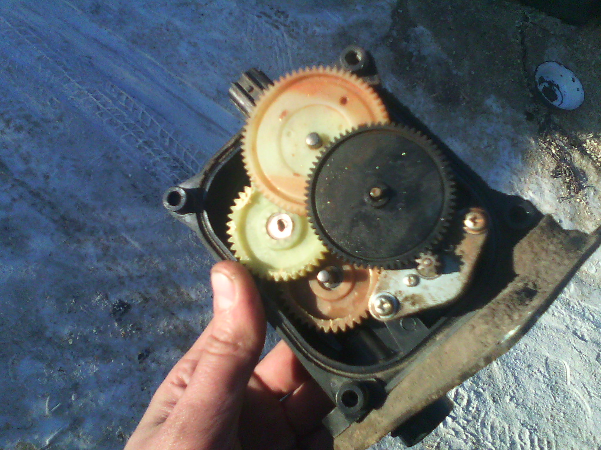

Сообщение wewew »
провода есть (разьем с 2я проводами)
всетаки снял я его правда пришлось разбирать на машине 4 винта итолько я его вскрыл потекла ржавая вода из него внутри моторчик и набор шестеренок те редуктор, из за воды поймал клин мотор и шестерни не вращались стоило мне снять одну шестерню как все отсоединилось.
Моторчик разобрал для прочистки и сушки( в нем был лед) , а шланг уже продувается видимо в нем тоже был лед но растаял тк перед разбором я покатался и хорошо прогрел машину икогда снимал шланг из него тоже вытекло немного ржавой воды.
Вот как то так постараюсь сегодня вечером выложить фото , может кому прогодится.

Вот фото как и обещал.
моторчик закисший был - разшевелили. заработал
видно по ржавчине скоко было воды

Сообщение hc2hunter »
полезные фото.
думаю, можно поместить в FAQ, вдруг кто полезет перебирать.

просто машина друга он по оосени брод перезжал, а по зиме бока вылазить начали то то не так то то неэтак то работает то не работает.
