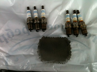

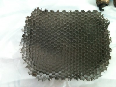

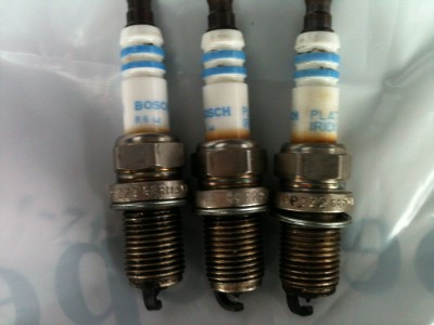

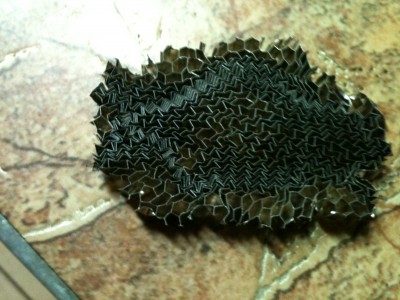

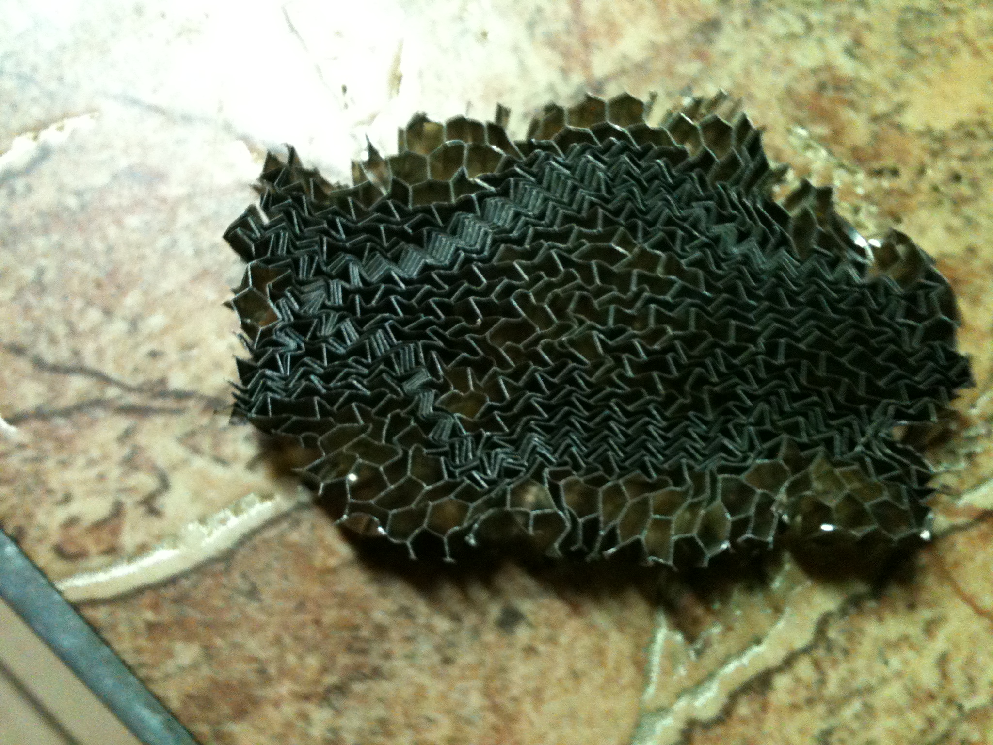

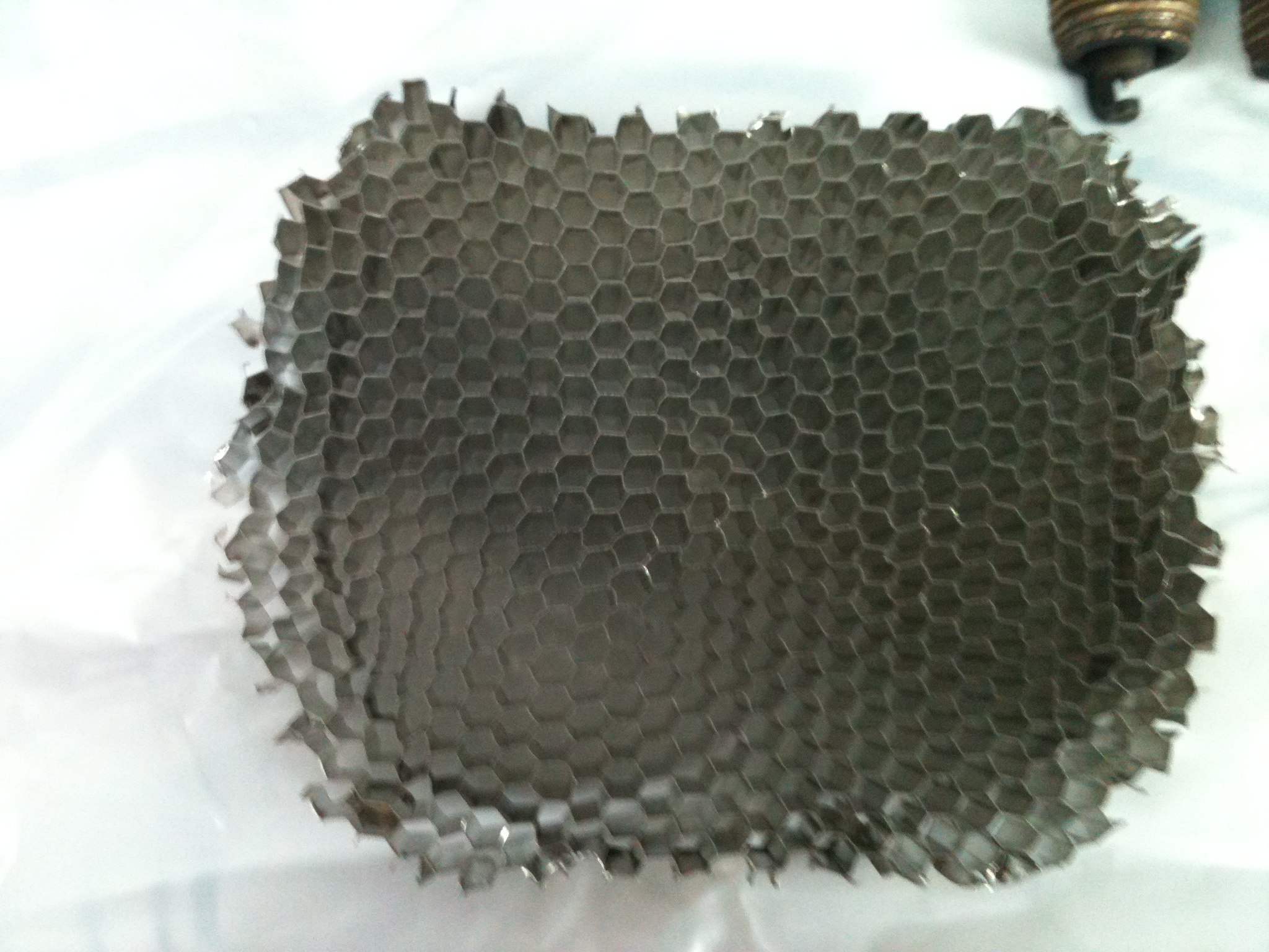

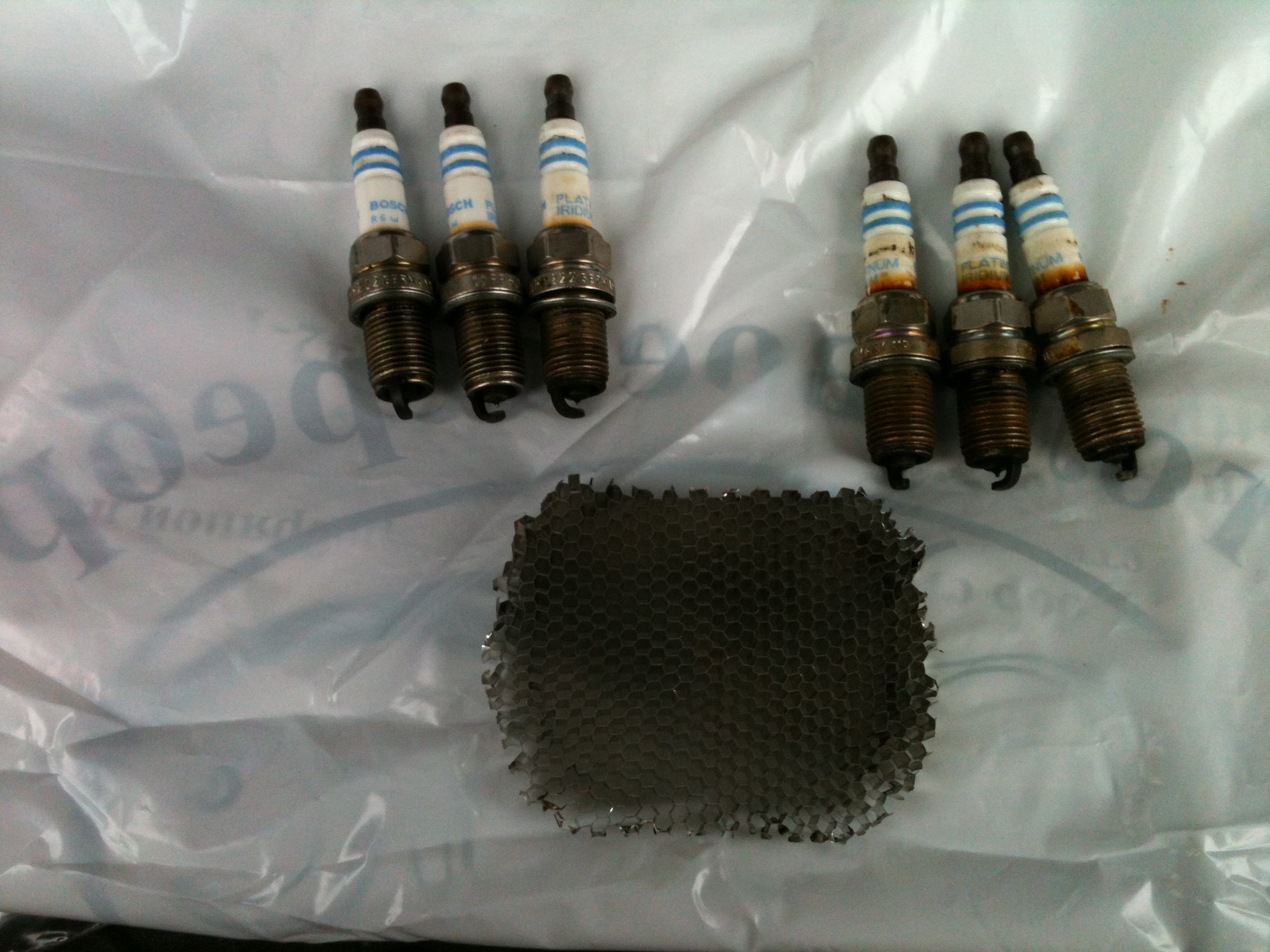

мини отчет:
был в сервисе у Балу, проверили всю электрику, проверили бензонасос -качает так что за 1мин обратка налила 5и литровую канистру.
когда начали проверять Датчик расхода воздуха из него вывалилось нечто, что раньше было сеточкой...
странное дело но чек не загорался, а то что было сеточкой видимо замыкало на датчик или еще что и в результате он показывал черти что, сейчас он подсоединен к проводке и чек не горит, обороты не плавают, прием появился, все в порядке, но гложет меня вопрос - а не крякнет ли он в ближайшее время? можно ли эту сетку обратно приклеить, я ее растянул и она вроде бы и ничего, можно ли вообще без нее ездить?
видимо когда машина стреляла часть выхлопа пошла в воздухан и выбила ее, а часть пришлась на свечи, причем видимо на одной голове (хотя тут я могу ошибаться).
Огромное СПАСИБО Владимиру Балу, за диагностику и наконец находку неисправности!
а так же Александру SNOOPERу за консультацию по телефону
кто знает бюджетный вариант это датчика а то у меня пишет 5 дней и 46тыр.
вот фото того что вытащил из машины:

т.е. просто запихнуть ее на место и приклеить на поксипол?SNOOPER писал(а):Так поставь обратно

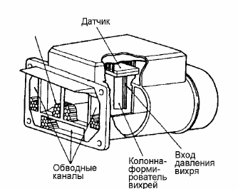

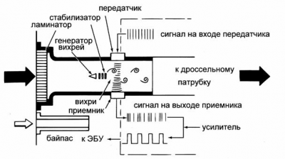

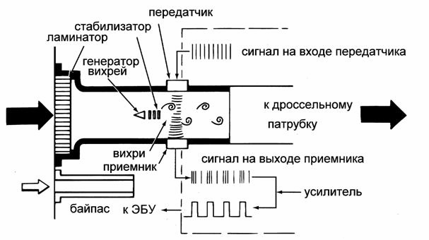

Мои пять копеек, по теме. Если не поленитесь прочитать эту кучу букв внизу, то просто вклеить - не даст нужного эффекта, вещь-то прецезионная... хотя могу ошибаться
Датчик расхода воздуха производства MITSUBISHI, работающий на принципе подсчета вихрей Кармана.
Вихревой датчик расхода воздуха, использует метод подсчета вихрей Кармана, которые образуются в ламинарном воздушном потоке, на пути которого встречается препятствие с острыми кромками. Воздушные вихри срываются с этих кромок с частотой, линейно зависящей от скорости потока. (Поэтому при работе данного двигателя на холостом ходу, то есть при небольшом устойчивом потоке все было более-менее пристойно)
Датчик работает только при условии, что в воздушном потоке возникает турбулентность. Турбулентность в свою очередь возникает только при достаточной скорости потока воздуха. (При резком открытии дросельной заслонки мы как раз наблюдали картину моментального падения оборотов и остановку двигателя - сетка была смята и занимала неизвесное по геометрии положение)
(дальше просто теория) Но при слишком высокой скорости потока могут возникать паразитные пульсации давления. Поэтому, некоторые датчики данного типа оснащены дополнительным входом для изменения чувствительности измерительного элемента, что необходимо при малой скорости потока воздуха через воздухомер, например, при работе двигателя в режиме холостого хода. Первые вихревые датчики использовали ультразвуковой передатчик и ультразвуковой приемник. Затем появились датчики, использующие метод измерения пульсаций давления по краям кромок, где образуются завихрения воздушного потока. В современных вихревых датчиках расхода воздуха, вместо измерения давления пульсаций используется тонкая нагретая нить, по пульсациям температуры которой и подсчитываются вихри Кармана.
Вот как-то так. Хотя без этой сотовообразной сетки (которая по-научному называется- формирователь ламинарного потока на входе) работа двигателя практически стала нормальной. Если не считать небольшого провала (со слов Сергея, уже в движении) Такой там датчик, и что скажут Гуру?

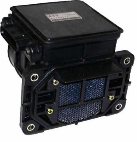

Ничего там клеит не надо. Отвернуть датчик от корпуса фильтра на рисунке видно крепление. И вложить "соты" на место. Всё будет работать нормально. Не ты первый.999Serj писал(а):т.е. просто запихнуть ее на место и приклеить на поксипол?SNOOPER писал(а):Так поставь обратно![]()
- Вложения
- ДатчикMAF.JPG (17.25 КБ) 480 просмотров

Проблемка в том, что у Сергея на датчике нет той детали с перемычками, которую на фото можно открутить и ей сетку зафиксировать. Там сетка как бы вставляется в пазы по периметру и ничем не крепится, поэтому и вылетела так легко.

Она вставляется когда расходомер снят с корпуса. Не очень легко но вставляется.Балу писал(а):Проблемка в том, что у Сергея на датчике нет той детали с перемычками, которую на фото можно открутить и ей сетку зафиксировать. Там сетка как бы вставляется в пазы по периметру и ничем не крепится, поэтому и вылетела так легко.
