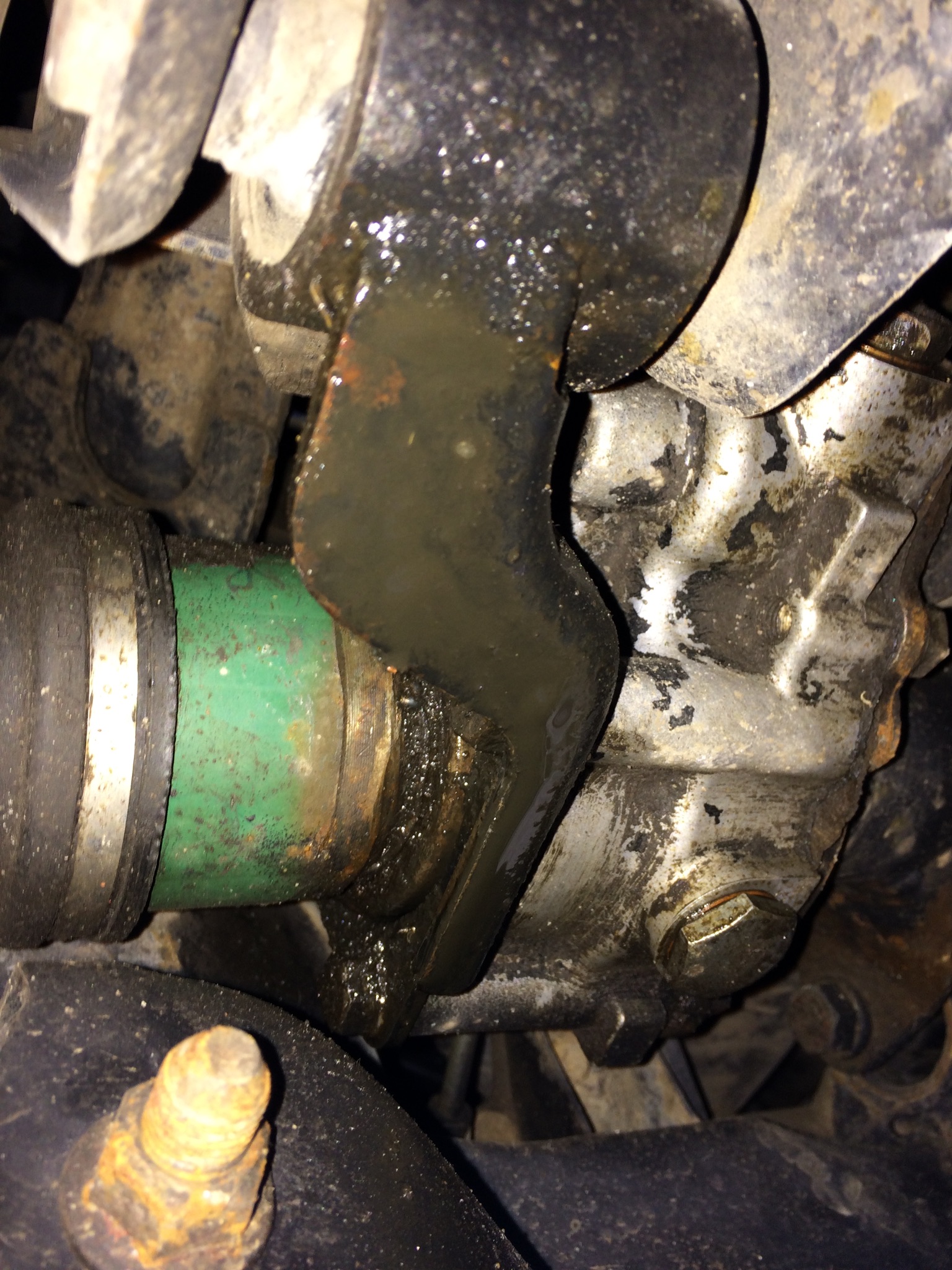

Жду сальник в субботу договорился пустят в бокс на подъемник в подключайке гудрон грамм 50 вытекло но хоть воды не оказалось и то радует.

Поменял левый сальник. На следующий день лужа масла на стоянке. Когда ставил, проверил люфт вала, он был, но не думал, что так существенно...
Взял контрактную, на ней вообще люфта нет и масло чистое. Буду менять.
ЗЫ.
Заменил полностью передний редуктор. Теперь тишина, до этого видимо гудел подшипник подключайки.

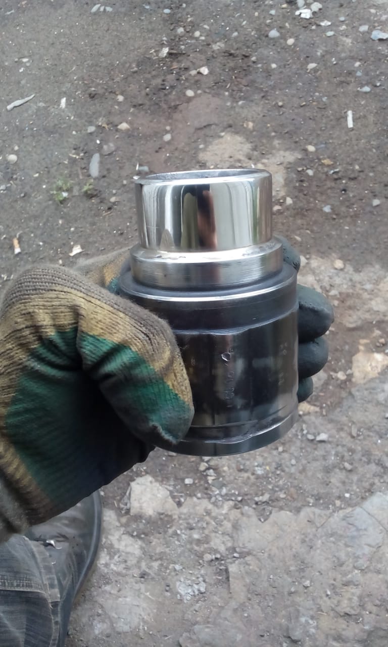

Привет всем. Затеял ремонт подключайки тоже... Три подшипника вывалилось из подключайки полностью разбитых. Итак, все купил, три сальника и три подшипника.. И тут увидел что где одевается большой сальник на гранату, изъедено посадочное иесто на внутренней гранате... Хочу зааргонить и рроточить на больших оборотах для блеска... А размера не знаю... Тоесть нужно знать размер внутренней гранаты снаружи... 49 чего то там должно быть... Может кто знает какой?

Вот так стало
Вот так стало

Сложного ничего не т в этом ремонте. Я помучался гранату выбивать, т. К колечко на гранате стало плоским.. Подшипники советские поствил, они свободно продаются.. У меня из за левого сальника беда и была, а он износилсЯ от коррозии на гранате... Кстати 23 года отходили Подшипники, я первый делал этот ремонт
