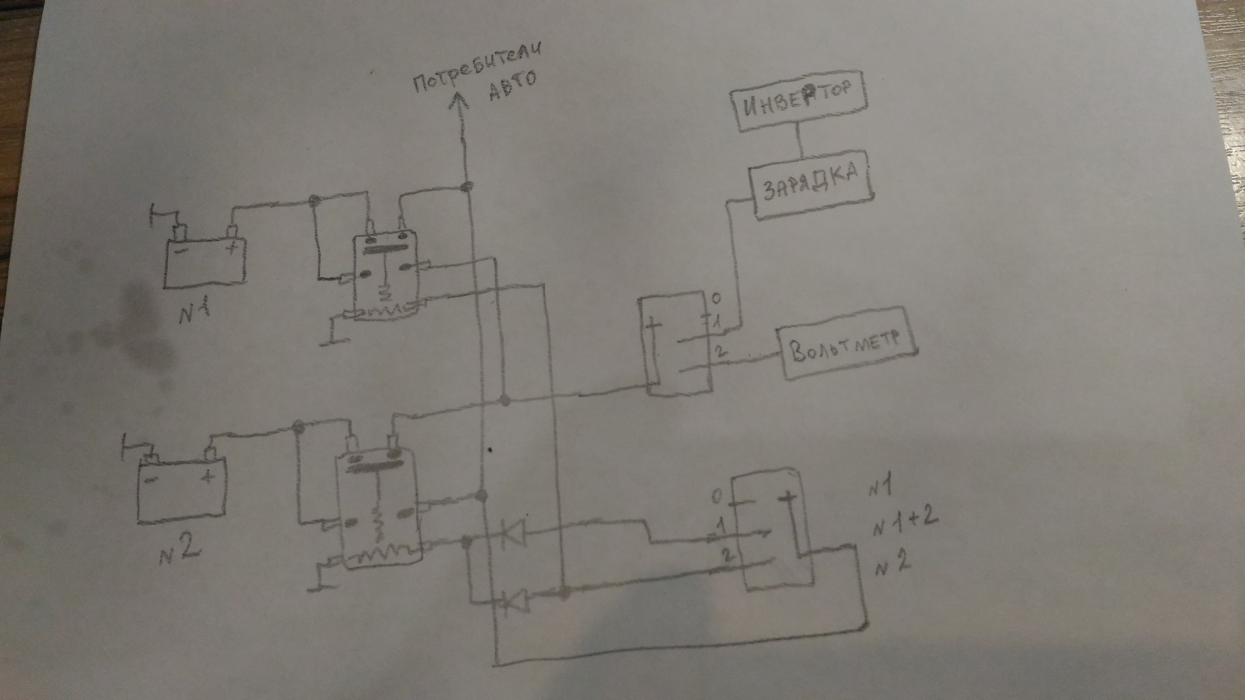

Думается для увеличения пускового тока. Но в параллель как то не гуд. Поделюсь, вдруг кому пригодится! ))) Поставил на свой П-2 второй аккум. Место нашлось рядом с задней печкой. Тот что был с авто при покупке отслужил своё, купил два новых 77А. Но решил не ставить в параллель, а заморочился с лебёдочными соленоидами и кнопкой в салоне. Валялась почти без дела маленькая импульсная зарядка ( от 220В ), а так как инвертор уже был установлен, дополнил всю схему ещё одной кнопкой, зарядником и вольтметром. Использовал кнопки от ваз 2106 габаритных огней ( три положения ), соленоиды от лебёдки, вольтметр, зарядное устройство. Схема на фото. Может кто то скажет что перемудрил, но меня устраивает. В работе всегда один аккум, на второй можно переключится или включить оба. Вольтаж видно и зарядить можно и от генератора и от зарядки с инвертором.

Re: Вопрос новичка: зачем 2 аккумулятора?
Инвентор?
А это что за зверь?
Вроде правильно мыслите,а пишите непонятно...
Уж до кучи и вольтметр,напряжеметром назвали бы...
Печалька...
А это что за зверь?
Печалька...
Эх и правда печалька! (((( Исправлю! ))asferrum писал(а):Инвентор?
А это что за зверь?
Печалька...
