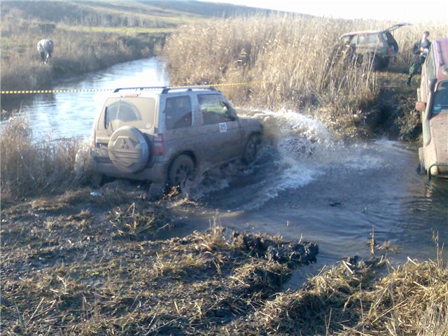

Поддерживаю, на покатухах нырял в воду, вода захлестывала на капот
После нырка открывал воздушный фильтр, намека на воду даже близко не было..Месяц спустя на рыбалке сел в ручей по самые пороги, пока лебедился, колесиками подуглубился и водичка стала по самые педальки..В результате неделю танцевал вокруг электрики с японскими схемами..Так что первым делом все разъемы, что справа под водительскими ногами, наглухо герметизировать и поднимать как можно выше..И второе, коса проводов, что под ковролином и порогами, имеет минимум 4 точки соединения (концевики дверей, раздатка, OD) так вот там, в скрутках под изолентой, в первую очередь отгнивают и отваливаются провода, даже после 15-ти минутного сидения в воде..

нырял на птфе после брода троила машинка, как в последствии выяснилось сдох один свечной наконечник, не от воды, а вообще. фильтр был сухой. входил на полном газу

давненько было... >получаса в реке по самое, почти по верх фар... хоть бы раз чихнул и до сих пор ни один разьем не окислился... ааа, да - в магнитолке штатной тоды один лишь транзюк сдох, так вся в воде была

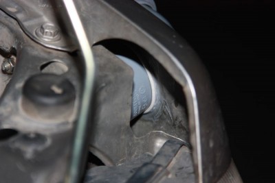

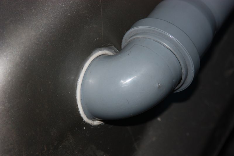

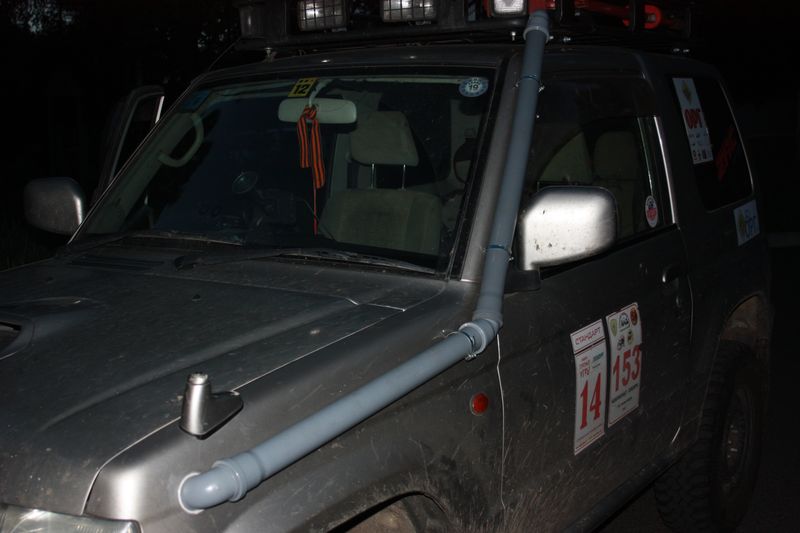

Сегодня поставил себе Шнорхель из трубы 50 мм, купленной в магазине сан.техники. Может и не презентабельно, зато практично.
общий вид
общий вид

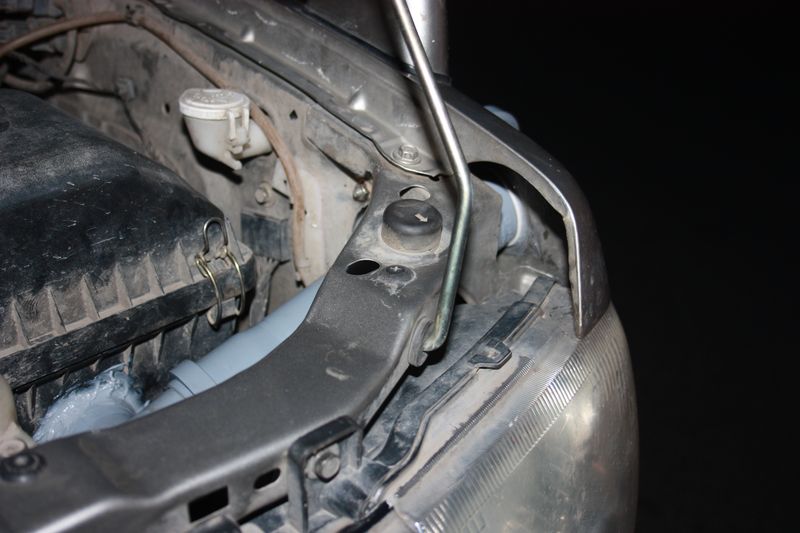

1. сперва снял крыло и выбрал место куда реально можно засверлиться, много места занимет бачок омывателя

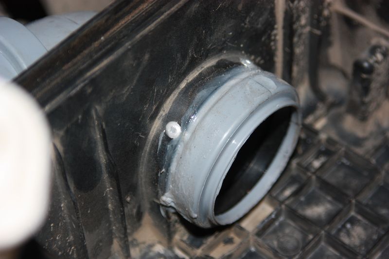

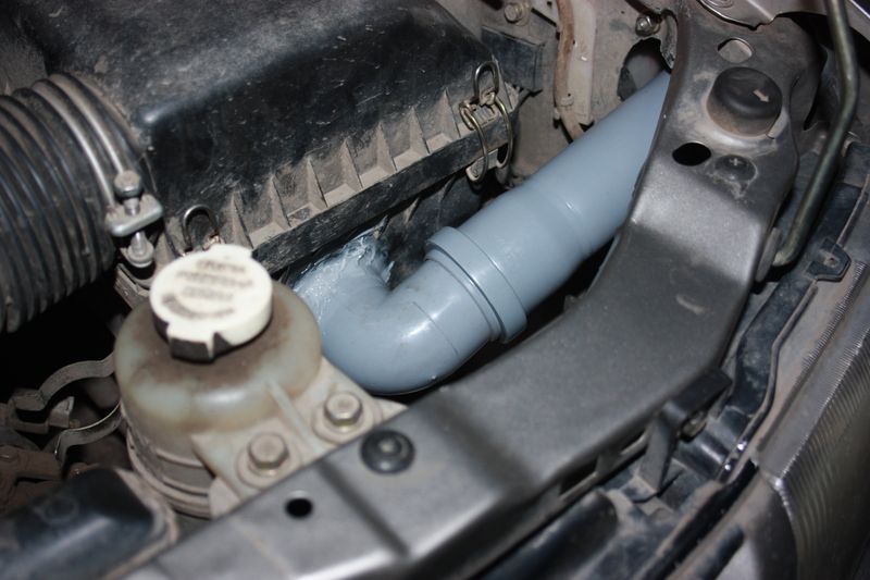

2. далее занялся установкой в воздухозаборник
3. поставил уголок и залил герметиком, перед этим приклепал заклепками, чтобы не убежал, от заданного угла
4. после этого отметил на крыле место куда будет выходить труба

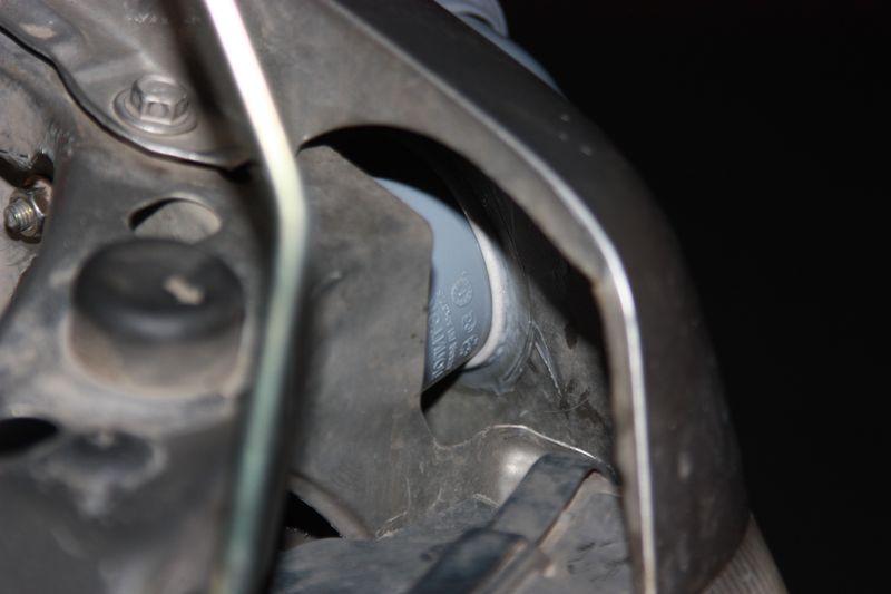

5. выпиливал отверстие коронкой 51 мм

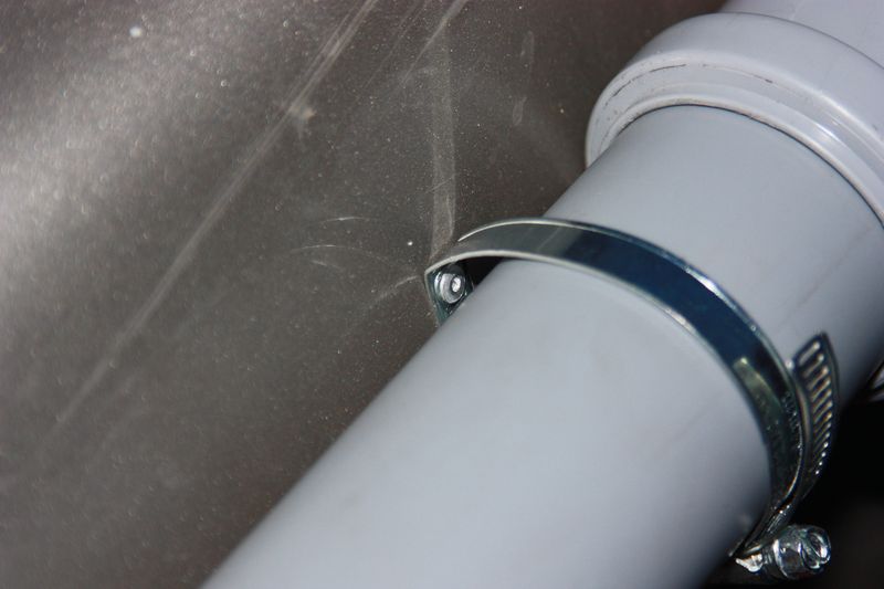

6. трубу к крылу и к стойке крепил при помощи приклепанных хомутов
Pajero Mini '03 4A31 4WD 5MT.

авто не глохнет, но ладонь всасывает оч.страшно при подгазовке раз заглох. весь герметик на месте

супер получилось!!!а в нутри крыла трубу провести можно,если убрать бачок куданить во внутрь?тогда можно будет ее вывести поближе к стойке...как вариант :)

без бачка тяжко, а убрать если только в другое крыло... да теперь просто сверху сделать защитку от веток, приклепать тоже к крылу и все будет хорошо
