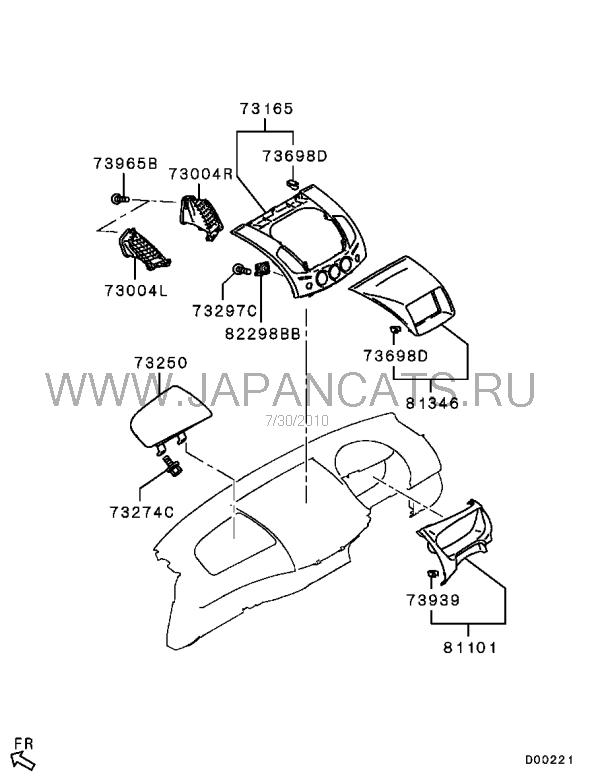

capt писал(а):Узнать бы теперь ВИН этого праворукого Тритона...
А на япах резве есть вин? О_о
Смотрим прикреплённое фото: ежели под номером 81346 оно, то номер для заказа MN 179269 XA , цена разная от 1800 до 2800 (exist.ru)
