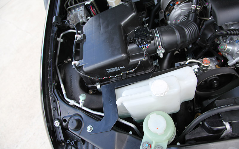

Здравствуйте! по TJM 011SAT0150N нашёл фото как проходит в моторном отсеке

Михаил340 писал(а):Здравствуйте! по TJM 011SAT0150N нашёл фото как проходит в моторном отсеке
Чет я не понял. Двигатель и кузов связанны металической планкой наглухо?

Коль,не мотор,а вхлоп.....между вхлопом и мотором гофра стоит,так что не вижу криминала :)

Саш, а как же пластина от телевизора к кронштену Гур?))
Может там тож гармошка сзади))

фото взято с оф. сайта TJM
Ой Мля!))))Свят,еслиб не сказал,даже не заметил бы :)
Давай так- планка= 200- 250 мм,
При расколбасе на подушках кузова такая длина позволит компенсировать
подвижки.... а если в болтовых соединениях стоят резинки со втулками=ваще ништяк!
Тыж не силовой бампер на раме с кузовом связываешь :)
Ясен пень,что не идеально....но - этож болт- он))))))
