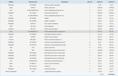

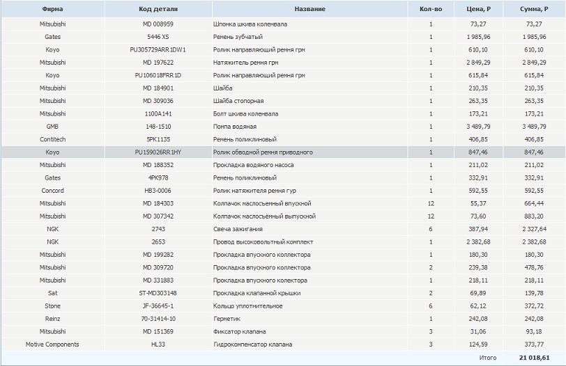

готовлюсь к замене грм,свечей проводов и мск посмотрите пажалуйста все ли заказал или чтото упустил и стоит добавить в список
ремень зубчатый грм MD 307487 2 572,41р. или Gates 5446 XS Ремень зубчатый 3 4 1 986,18р.
Ролик натяжителя ремня MD 319022 1 118,59р.
Натяжитель ремня грм MD 197622 2 897,76р
Ролик ремня грм обводной MD 140071 878,50р
Шайба MD 184901 212,46р.
Шайба стопорная MD 309036 268,39р.
Болт шкива коленвала двигателя MD 172725 204,62р.
водяная помпа GMB 148-1510 3 489,45р.
и того 11638 рублей оригинальные запчасти
навесное
Contitech 5PK1135 Ремень поликлиновый 406,17р.
Koyo PU159026RR1HY Ролик обводной ремня приводного 833,48р.
Mitsubishi MD 188352 Прокладка водяного насоса 211,44р.
Gates 4PK978 Ремень поликлиновый Ремень гур 333,19р.
Concord HB3-0006 Ролик натяжителя ремня гур 593,06р.
Sat ST-MD368262 Шкив коленвала навесного оборудования 1 380,84р.
колпачки мск
Mitsubishi MD 184303 Колпачок маслосъемный впускной 82,19р. 12 штук
Mitsubishi MD 307342 Колпачок маслосъёмный выпускной 73,32р. 12 штук
1866.12 всего за маслосъемные колпачки
свечи пока неопределился
провода NGK 2653 Провод высоковольтный комплект 2 382,80р.
прокладки
Mitsubishi MD 199282 Прокладка впускного коллектора 204,62р.
Mitsubishi MD 309720 Прокладка впускного коллектора 240,09р. их 2
Mitsubishi MD 331883 Прокладка впускного колектора 217,92р.
Sat ST-MD303148 Прокладка клапанной крышки 69,91р их 2
Mitsubishi MD 198128 Кольцо уплотнительное свечного колодца 160,97р их 6
навесное
колпачки мск
прокладки

koyo не плохие ролики,ставил их на ауди,как и INA RUVElle.Ценник не так уж и отличается от оригинала что бы брезговать оригиналом и экономить 300рублей.А вот про шкив у самого сомнения были.Не буду его заказзывать=).А остальное как,не чего не пропустил?

Я ещё шпонку заказывал так на всякий случай MD 008959,потом отпишитесь что в оригинале пришло- я про ролики в грм?

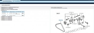

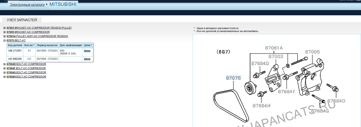

Залез в каталог там их 2 вида по моему вину,какой заказыть подскажите?
И еще с дуру вынул шплинт из натяжителя ГРМ нового,как теперь его обратно вставить?В тиски зажать и аккуратно вдавить поршень натяжителя до момента когда дырки совпадут?
Зы ремни все контитеч и гейтс заказал ,а ролики койо.

Верхний номер каталожный твой! А вообще они оба должны пересекаться! Заказывай по верхнему каталожному номеру.
