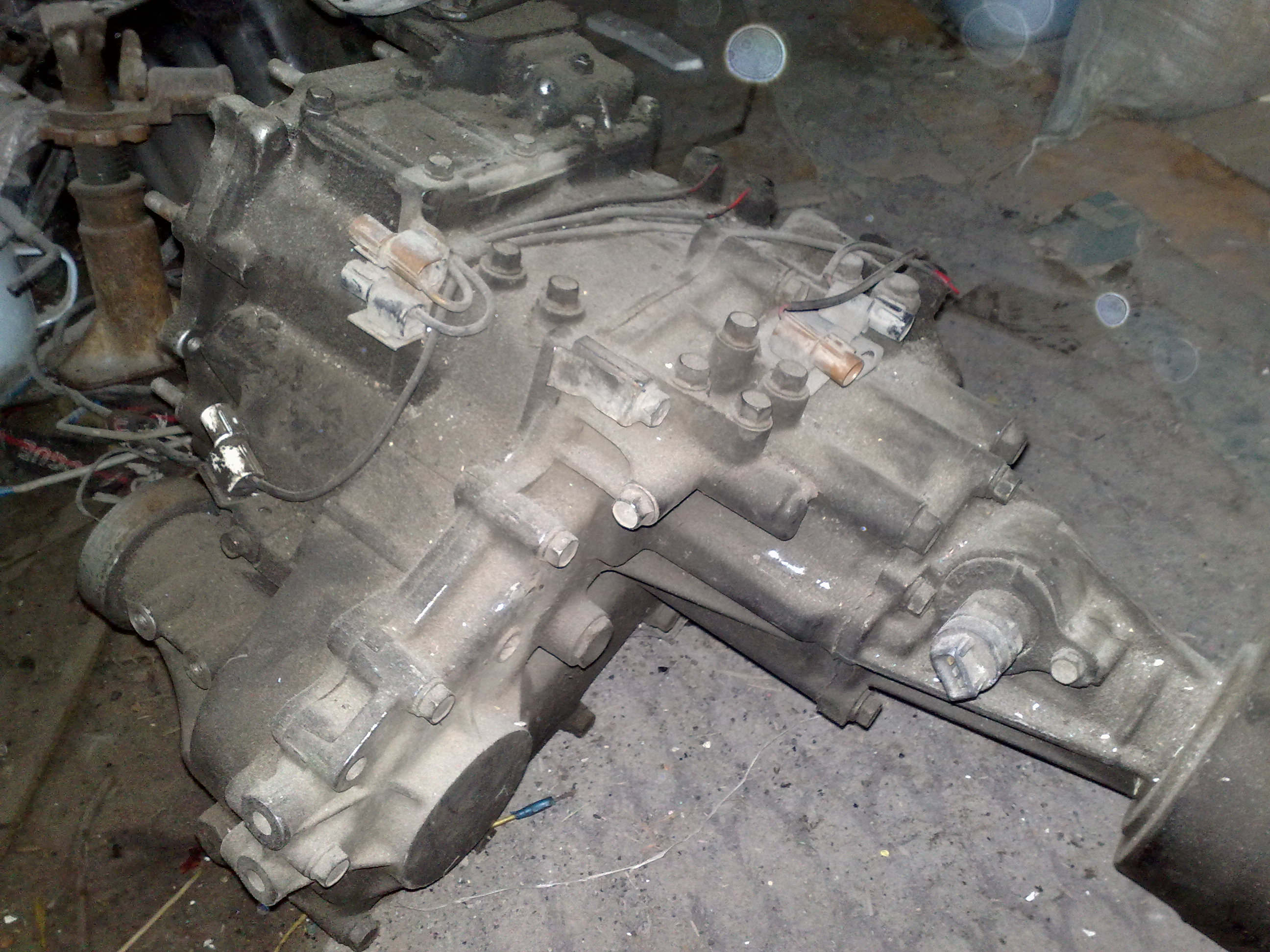

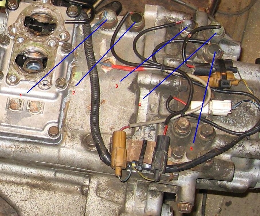

У меня вопрос по датчикам: мои нужно устанавливать на те же места, т.е. на место 2го и 5го?
И тут писалось про какой-то третий однопроводной датчик, который вкручивали назад в роли заглушки. У себя я третьего не нашёл :*SCRATCH*:

Toltec писал(а):У меня вопрос по датчикам: мои нужно устанавливать на те же места, т.е. на место 2го и 5го?
Верно, ставишь 2-й и 5-й

Спасибо! Кстати ручку от раздатки переделывать не пришлось, только при включении пониженной она немного упирается в правый край бороды, но и то включить можно. А датчики одинаковые? А то я их местами перепутал, терь не подлезишь. Думаю проводку перекусить и местами поменять

Датчики отличаются.... Я менял отПТ на месте, но у меня лифт.

Думаю мож я датчики на свои места поставил всё-таки :*SCRATCH*: , а то ещё раз туда лезть неохота. Вообщем проблема такая: мост теперь наоборот выключается при включении зажигания. Решил это так: отключил вакуумную трубку от моста, получается что работает чисто механика в раздатке. Появилась другая проблема: мост передний отключается, но кардан продолжает крутиться, индикация полного привода мигает постоянно, даже когда я включаю задний мост.

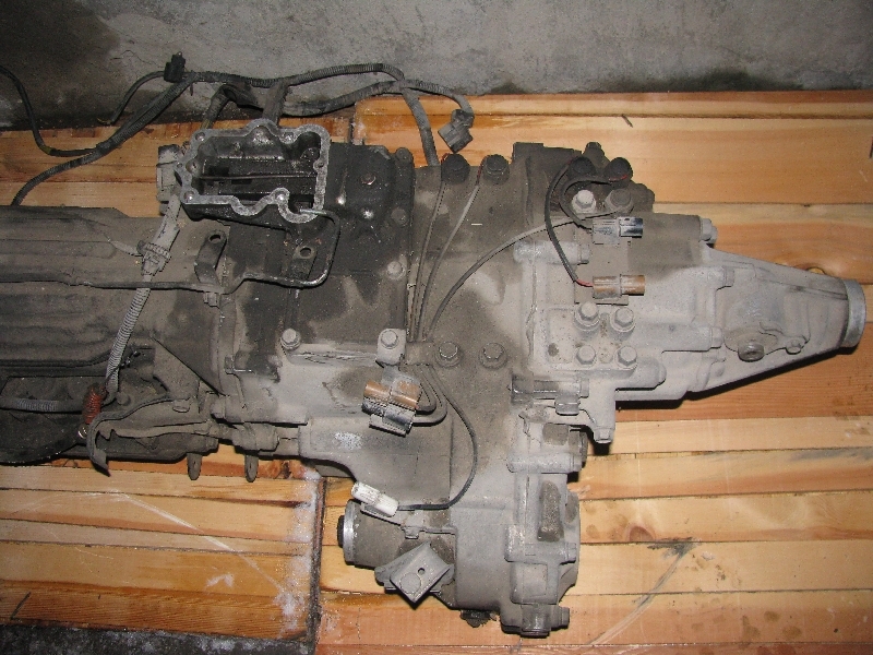

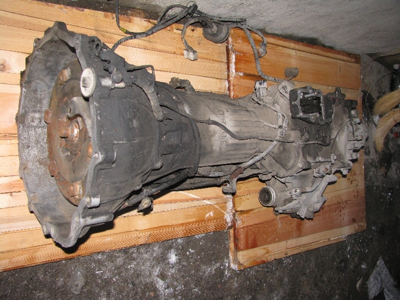

Всем привет! Нашёл я раздатку. Продавец говорит, что она с Р2 2.8 , суперселект или парт тайм, он не знает (рычага нет). Датчиков пять. Уважаемые ГУРУ подскажите пожалуйста, так ли это и подойдёт ли она мне (машина в подписи)? А то у меня большие сомнения! Спасибо!

Выяснил, раздатка с АКПП от Р2 правый руль. Жаль, но наверно не подойдёт! Чтобы её поставить, писали надо вроде переставлять рычаг и валы внутри раздатки. Надо ли что-то дополнительно покупать, кроме рычага? Если что, поправьте меня, я не автомеханик. :*DONT_KNOW*: Спасибо, буду рад любому совету!

vavan2005 писал(а):Выяснил, раздатка с АКПП от Р2 правый руль. Жаль, но наверно не подойдёт! Чтобы её поставить, писали надо вроде переставлять рычаг и валы внутри раздатки. Надо ли что-то дополнительно покупать, кроме рычага? Если что, поправьте меня, я не автомеханик. :*DONT_KNOW*: Спасибо, буду рад любому совету!
Надо переставить две вилки включения то что торчат из окошка из твоей раздатки в эту и бодобрать карданы
Спасибо, Артур! Вы для меня настоящий ГУРУ по машинам! Чтобы переставить эти вилки надо ли разполовинивать раздатку? В общем, я понял, что раздатка подойдёт. Буду брать! Видел ещё на разборе раздатку с АКПП от такого же двигателя и тоже праворукого П2, так там между АКПП и РК вроде какой-то проставки было, а здесь её нет. Это не страшно?

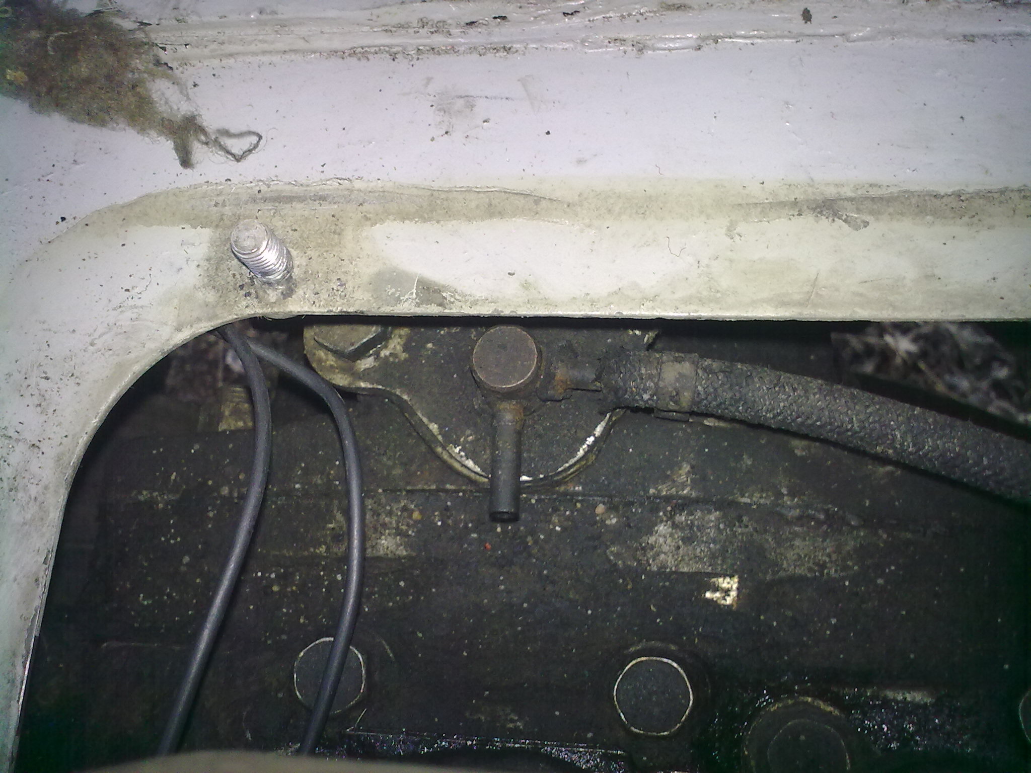

а что к этой трубке должно подходить :*SCRATCH*:

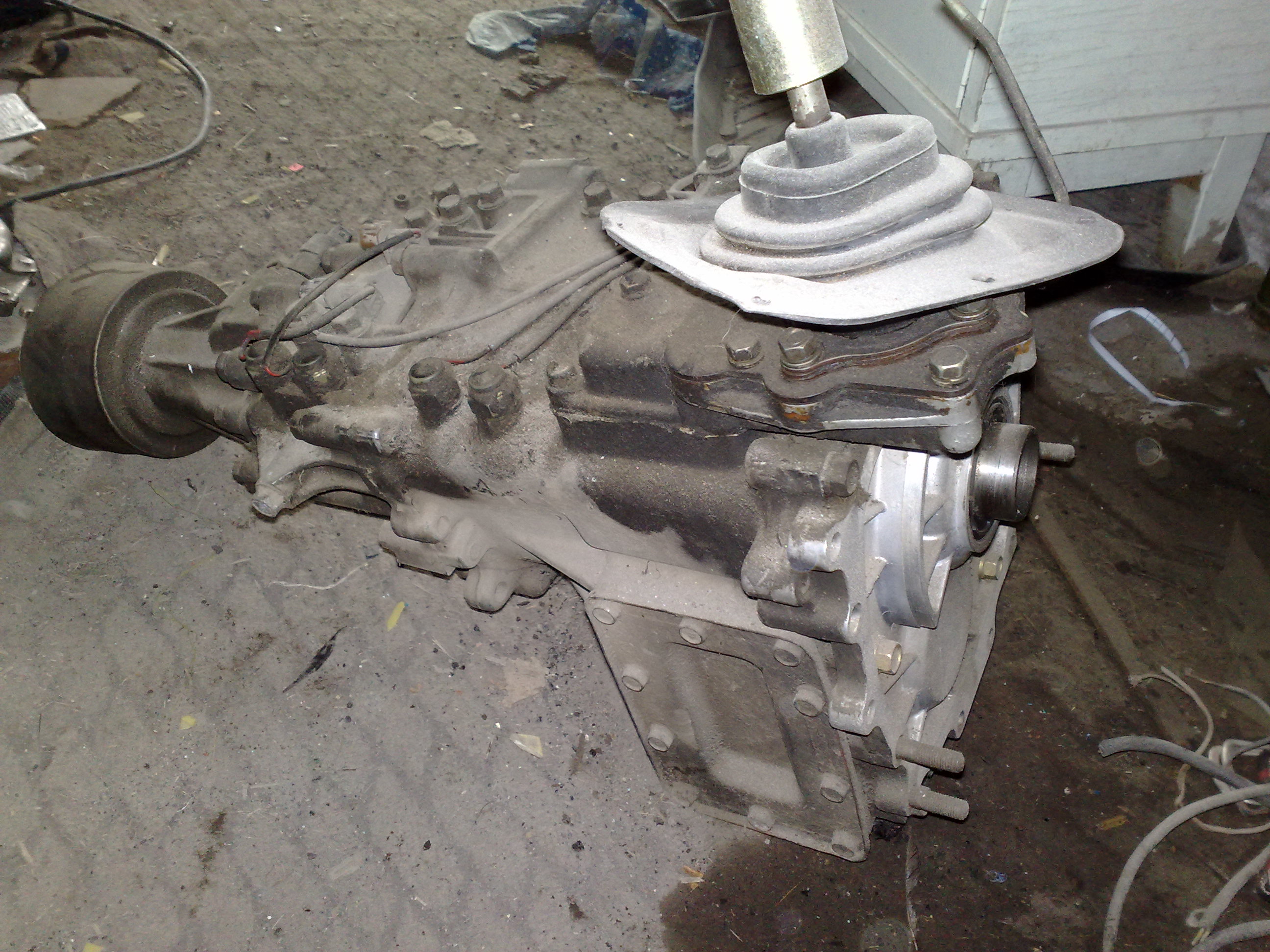

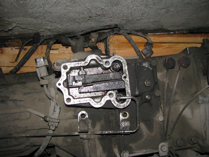

Уважаемые ГУРУ подскажите насчёт раздатки! Подойдёт мне или нет (машина в подписи)? Есть подозрение, что раздатка с Делики, продавец говорит, что с П2 2.8. В чём разница раздаток Паджеро 2 и Делики? Заранее благодарен за помощь, а то не хотелось бы пролететь с покупкой (вернуть не получится).Карданы мне нужны с Челенджера тоже об. 2.8 или 3.0. Было бы хорошо узнать длину нужного кардана (проще искать), может кто знает? Очень хочу поставить РК СуперСелект ! Спасибо!!! :*THANK*:

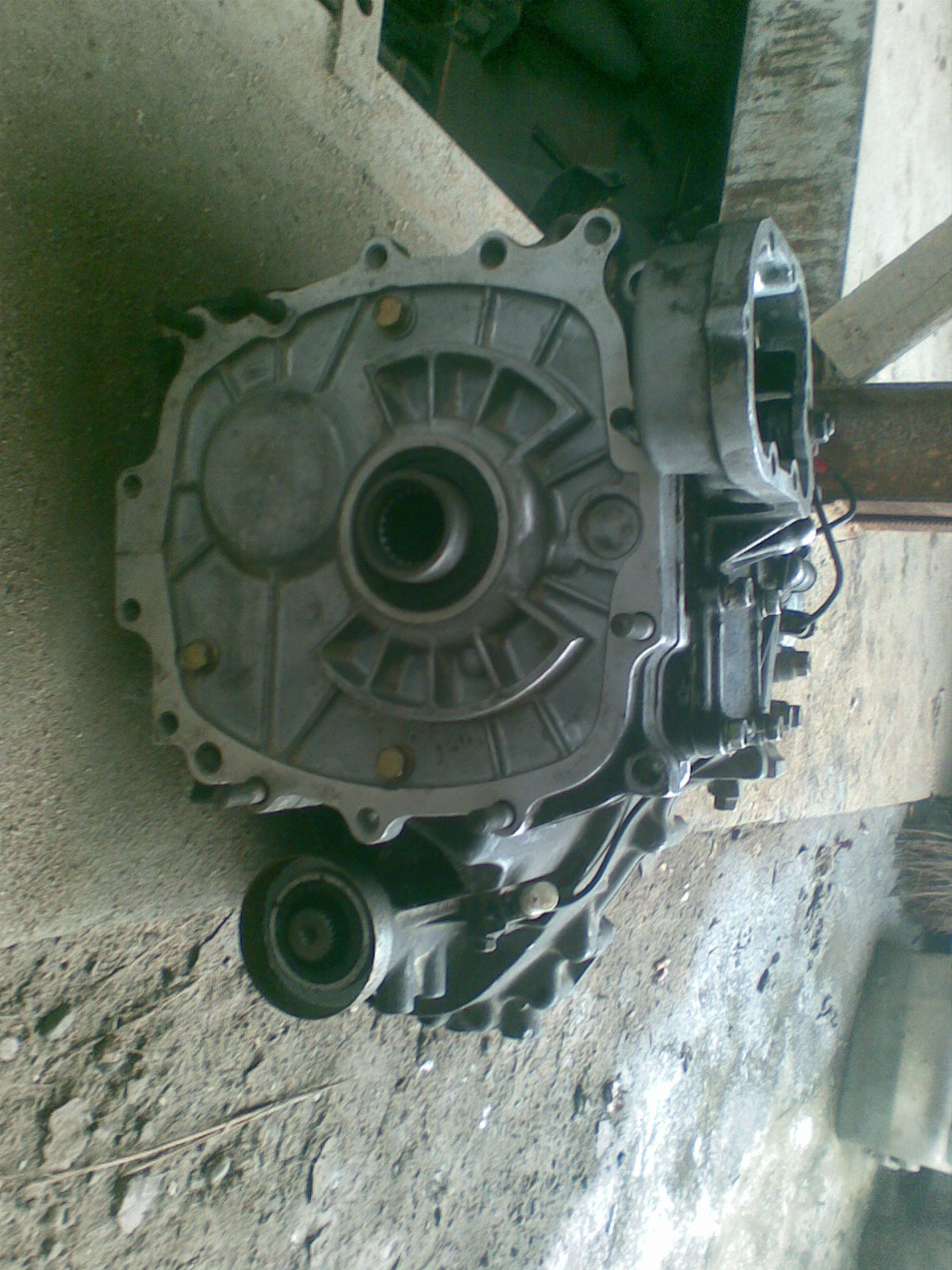

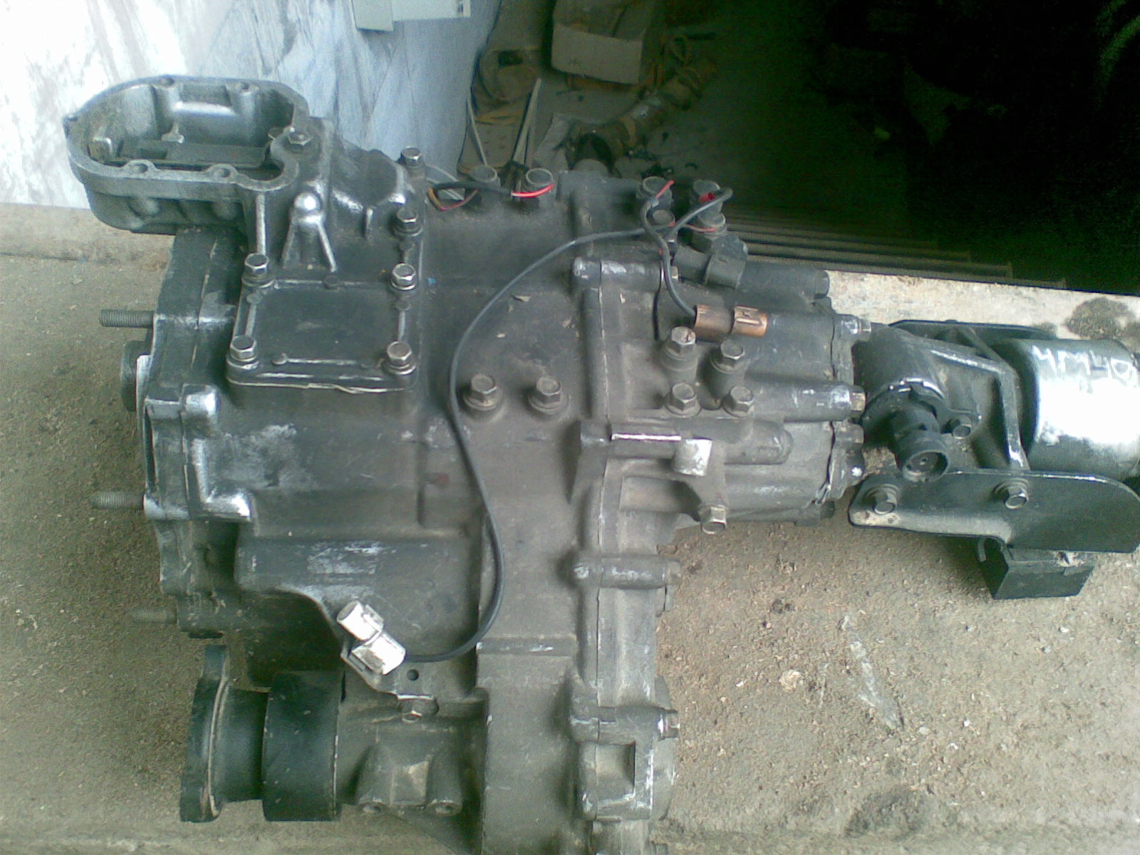

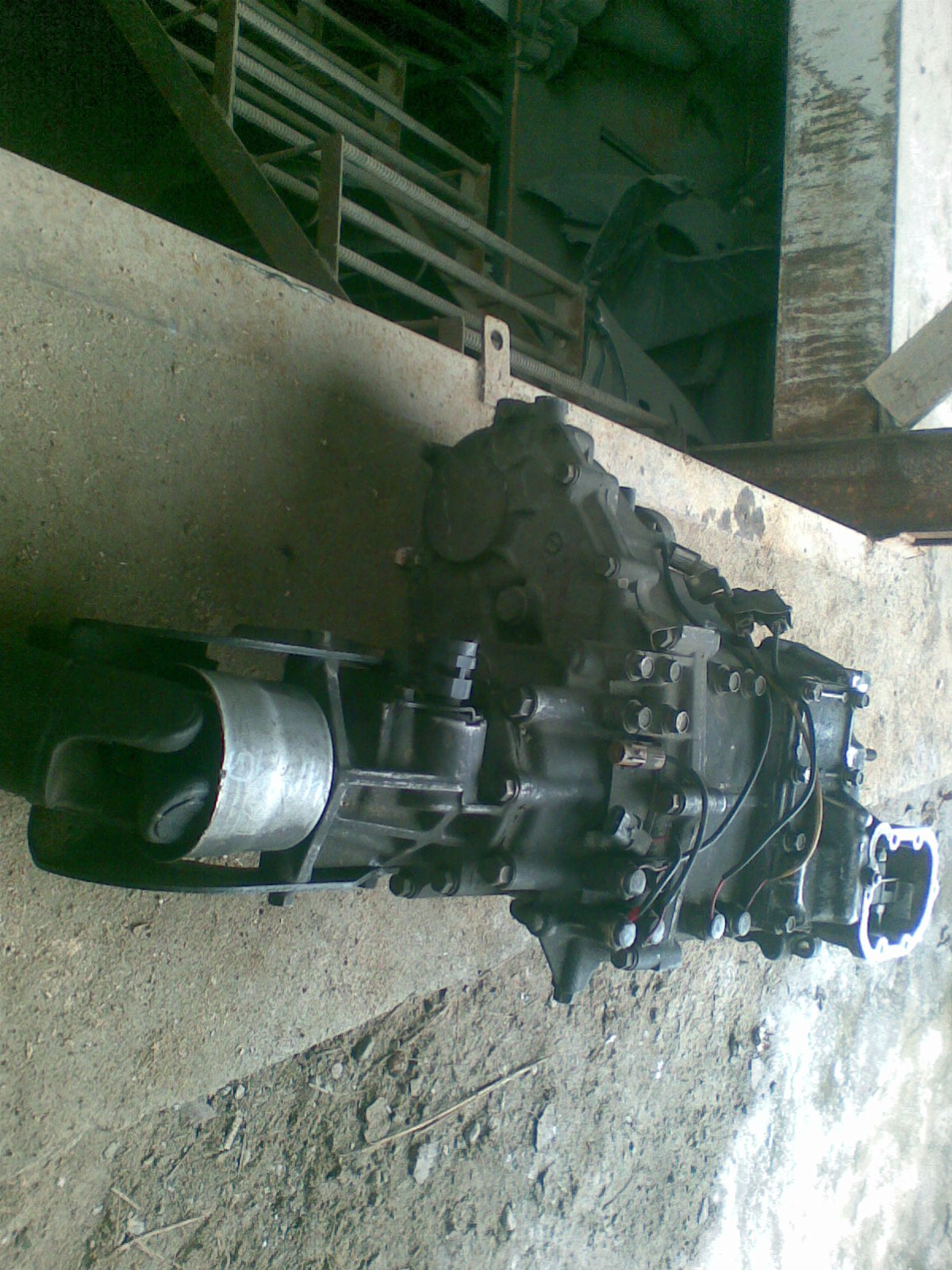

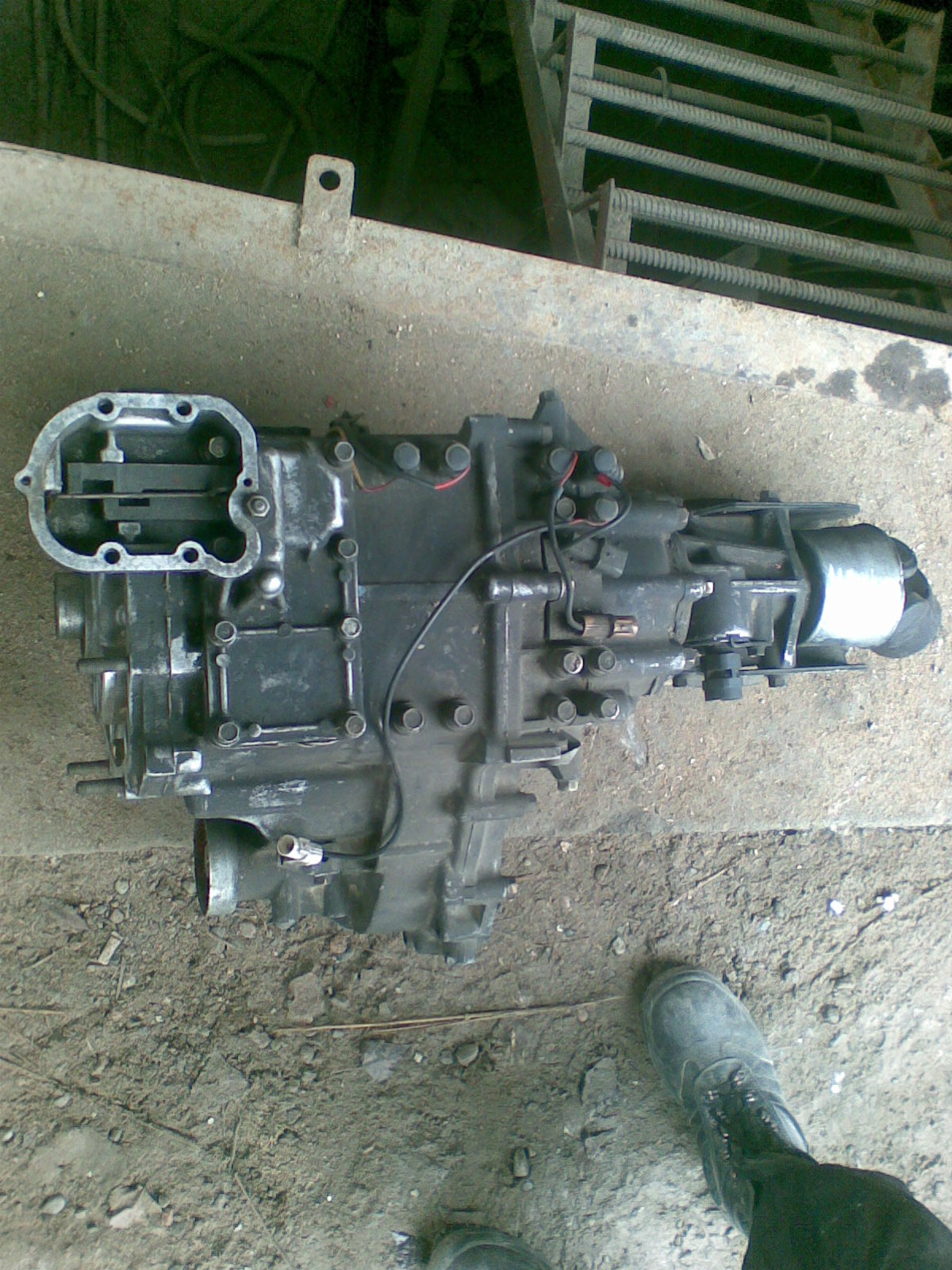

:*HELP*: Нашёл ещё другую раздатку. Между ними отличия в форме верхней крышки, где рычаг и в этой почему-то отсутствует на хвостовике груз(балансир), а ведь он нужен(крепления для него тоже нет). Провода идут немного по другому. Кто знает подскажите пожалуйста какую выбрать! Продавцы обеих раздаток уверяют что они обе в хор. состоянии. Буду очень признателен за полезный совет. Спасибо! :*THANK*:
