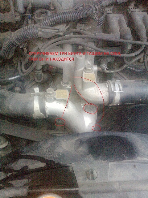

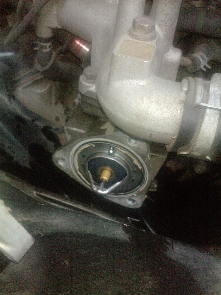

Поменял термостат, проверил старый. Так вот теперь вопрос, он открывается примерно на 4-5мм. когда вода кипит. это нормально или нет?! вот фотки как его снять ( просто нигде на сайте нет описания)
