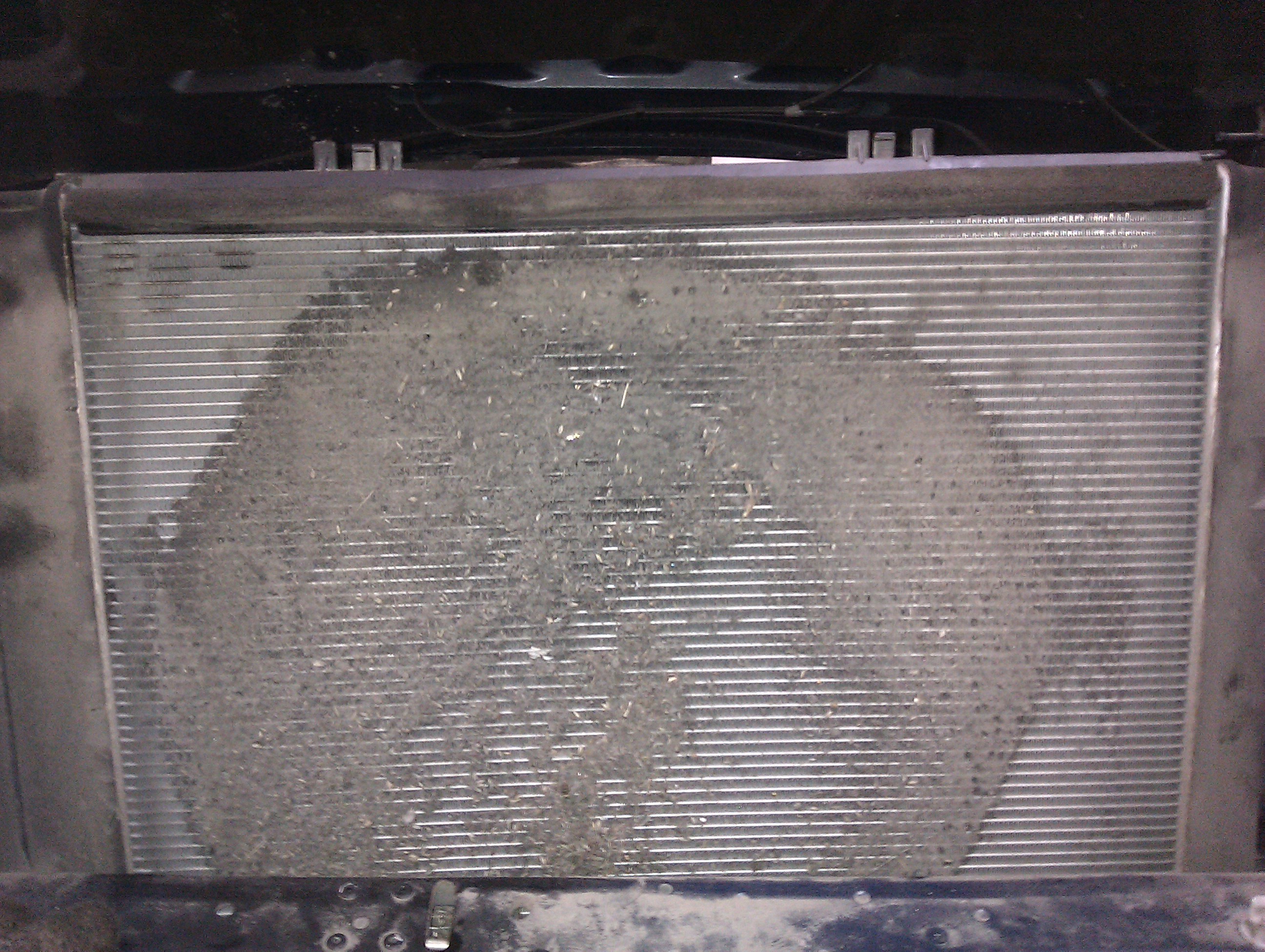

Я уже привык чистить после каждой поездки по полям/лесам... Не дожидаюсь пока облепит весь радиатор.
Наружная чистка радиатора на MPS2!!! ПРОБЛЕМА!!!
SOS!!! На MPS 2, забился радиатор с внешней стороны,мухами и соломой. Как почистить???
У Диллера цена вопроса 6000 р. Снятие радиаторов , кондиционера и охолождения,и дольнейшая перезаправка. Кёрхер, говорят, гнёт соты. ЧТО ДЕЛАТЬ???

Re: Наружная чистка радиатора на MPS2!!! ПРОБЛЕМА!!!
В прошлом году, при помощи мягкой щетки-сметки и компрессора, очистил сам минут за 30 (с учетом супер-аккуратности и времени на работу гаечным ключом).
почистил свой шомполом с нейлоновым ершиком. потом продул из компрессора. и все)))

Re: Тополиный пух или чистка радиатора
.... фсе читать не стал, устал как собака... Я не знаю как в НМПС, но я свой радиатор промываал так: купил какую-то хрень, в виде баллончика, толи для промывки внешней части радиатора, толи для промывки моторного отсека, щас не помню. Запрыскал фсе, подождал. И горячей водой со шланга, прижав пальцами шланг, чтобы создать минималбное давление, чобы выбить фсю срань, но при этом не погнуть соты. Да, очень неудобно, мешает пропеллер, но эффективно, - даже медь на сотах показалась. Не думаю, что вычистил идеально, но греться перестала...
На счет керхеля осторожней, часто давлением повреждаются соты и пипец радиатору. Безопасна и эффективна только продувка компрессором со снятием под прямым углом к сотам! Радиатор кондея всегда располагается перед радиатором охлаждения двигателя. Чистить надо регулярно, т.к. загрязнение радиатора приводит к незаметному перегреву 110-115 град, которые можно и незаметить по прибору, но имеет катастрофические последствия для двигла (жор масла, например, из-за залегания колец).

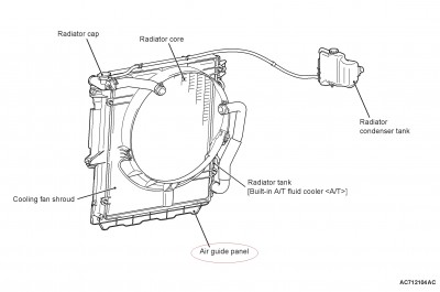

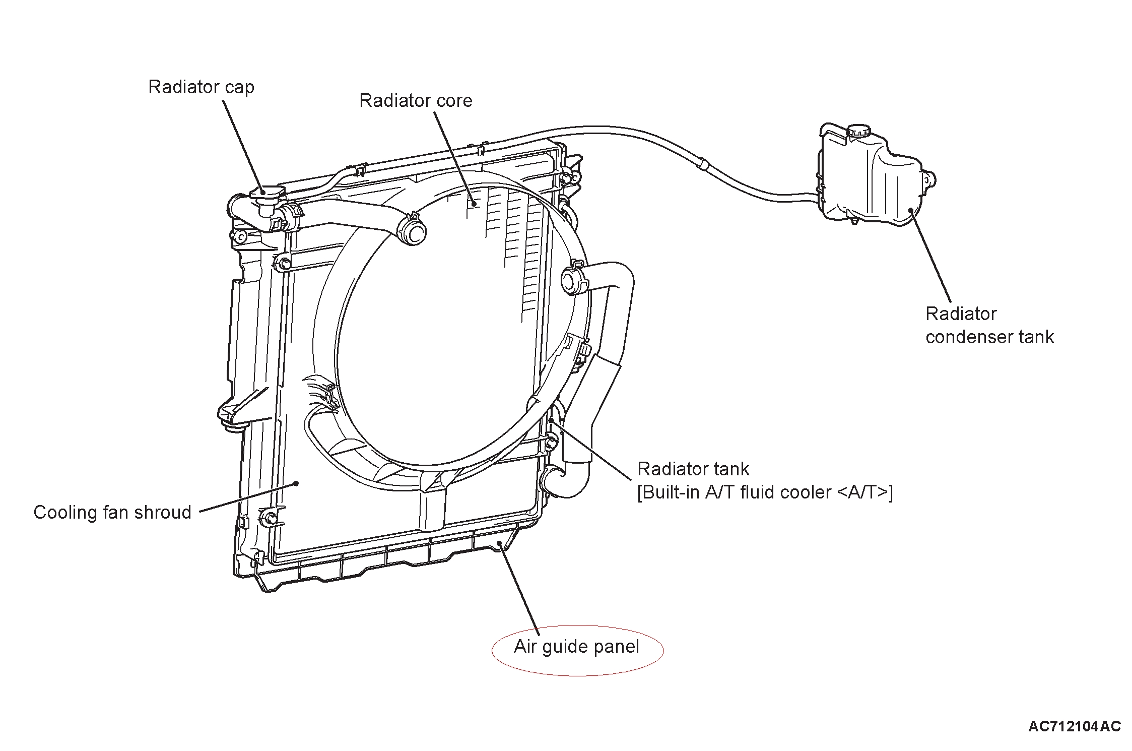

Re: Тополиный пух
Прошёл год. Должен сказать без air guide рanel пуха практически нет на радиаторе.black910 писал(а): Собрал, поставил всё обратно назад, за исключением пластмассовой ерунды снизу. Посмотрим через год.

Re: Тополиный пух
А мультик есть - как температура?black910 писал(а):Прошёл год. Должен сказать без air guide рanel пуха практически нет на радиаторе.black910 писал(а): Собрал, поставил всё обратно назад, за исключением пластмассовой ерунды снизу. Посмотрим через год.

Re: Тополиный пух
Мультика нет, штатный показывает без изменений (даже в жарких краях).CoolBDW писал(а):А мультик есть - как температура?
Спасибо форумчанам за наводку (gary_tmp за фотоотчет).
Сделал на выходных чистку обеих радиаторов (охлаждения/кондика), оба были засраты еще не "войлоком", но уже "серой ватой" на 1/3 общей площади. Сорри нет фоток, т.к. чистка получилась спонтанной (выкроил полчасика пока малая днем спала). Инструмент: щетка для бутылок, ключ с накидной головкой на 12, скотч, тонкая отвертка "минус".
Первым отодвинул кожух вентилятора, затем снял пластиковые ноздри (снятие детально описано в ветке про доп. вентилятор сверху). Для доступа к нижней части радиаторов пришлось открутить автощит. Получил доступ к обеим радиаторам, ну а дальше дело техники и сноровки. Времени на все про все - 30 мин. Итог по городу средняя t упала с 86 до 76, в пробках не стоял.
