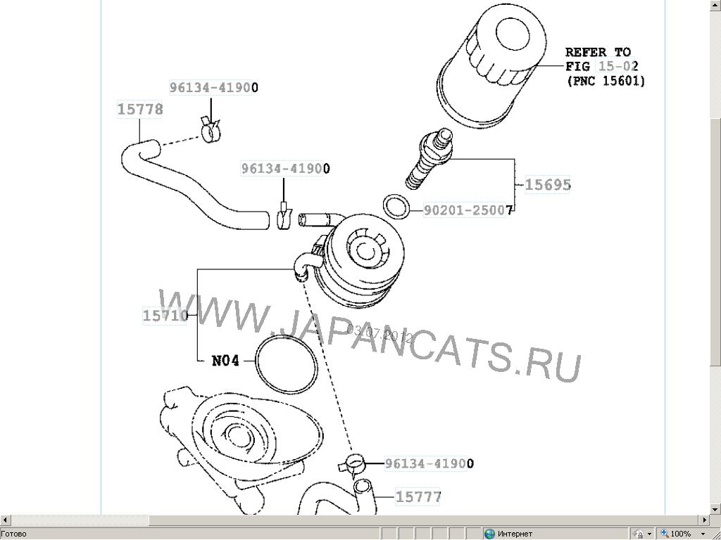

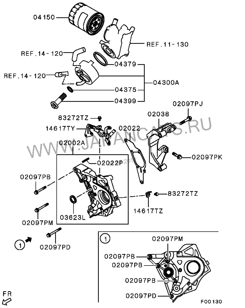

<Вавил> писал(а):Такая же фигня и на 4х паджерах дизельных и на спортах новых 2,5 дизель.
Посмотрел чето не узрел там проставок, у 3,2 радиатор интегрирован в корпус, а на 2,5 он не под фильтром, а сбоку кронштеина...
Вот так это выглядит на тайоде

Там не проставка, а кронштейн такой хитрый. Типа за одно с радиатором

Вот оно как у 2,5

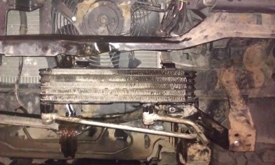

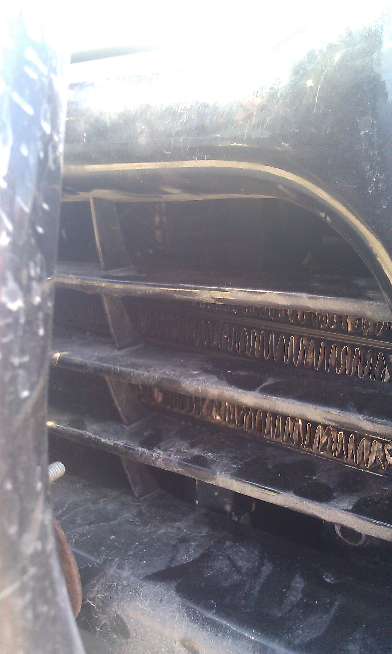

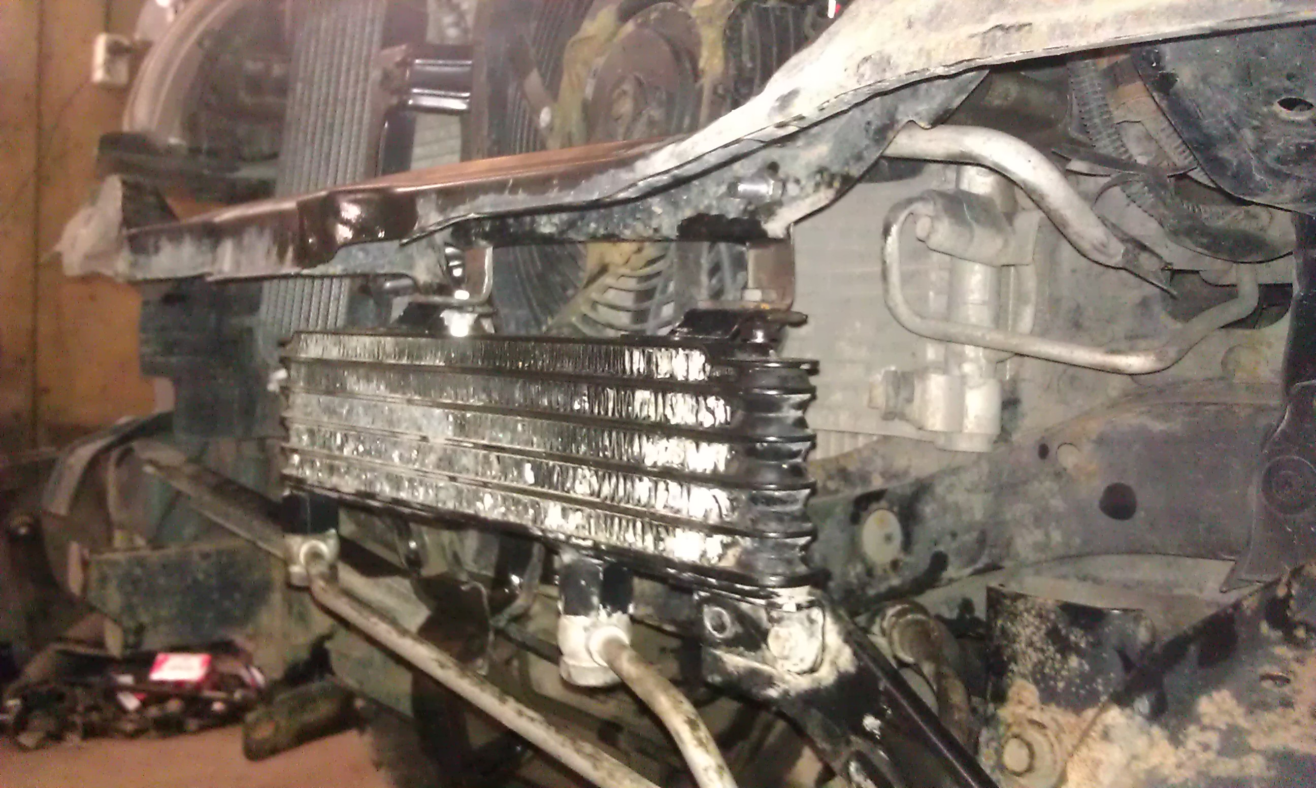

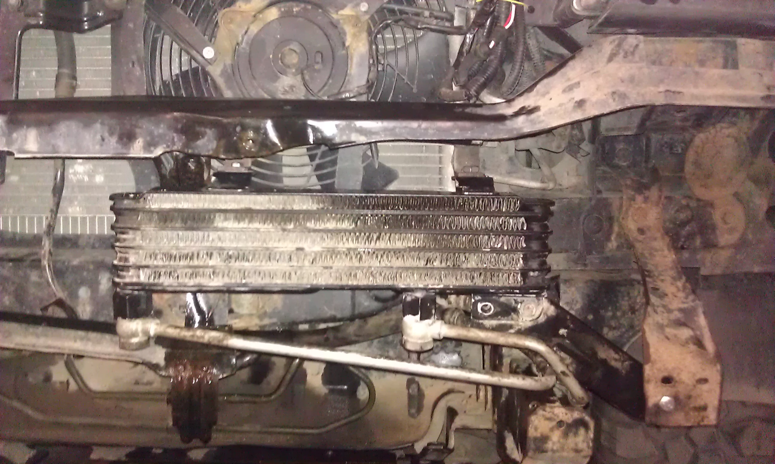

Всё! Закончилась моя эпопея с радиатором. Сделал как хотел! Получилось почти как на заводе! Короче радиатор и трубочки от П4 идеально садяться туда, где он стоит на П4. Трубочки подошли по длине идеально! Даже гнуть не пришлось! Изготовил только 2 металических уголка для крепления и отрезал половину полоски металической под бампером! Фото собственно ниже. Итак можно резюмировать: Кронштейн маслянного фильтра от П2 3.0 или 3.5 фронтальный. РАдиатор масла движки от П4 со всем своим скрабом!
радиатор в новом месте
мой обрадиаторенный монтерик
Вид сбоку. как раз видно кронштейны
А вот это наверное минус - радиатор очень близко к решотке бампера. Можно повредить...

ну думаю уже можно поздравлять с победой

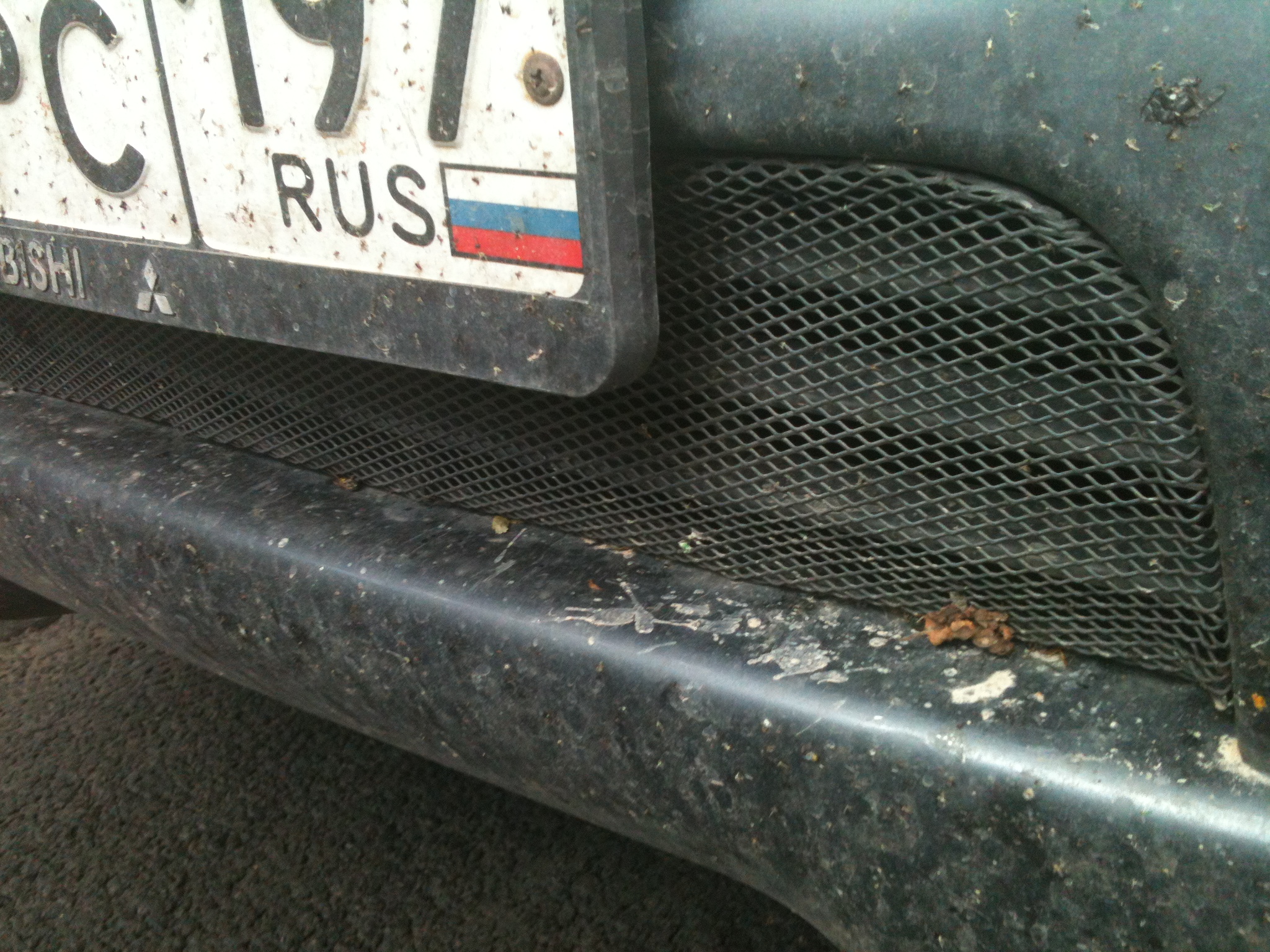

<Вавил> вот решение проблемы - сетка от залетающих в радиатор камней:
машина грязная - только приехал из дальней поездки, вся в букашках, НО радиаторы все чистые!

999Serj писал(а):<Вавил> вот решение проблемы - сетка от залетающих в радиатор камней:
Точно!!!
Всё гениальное просто! Буду колхозить!

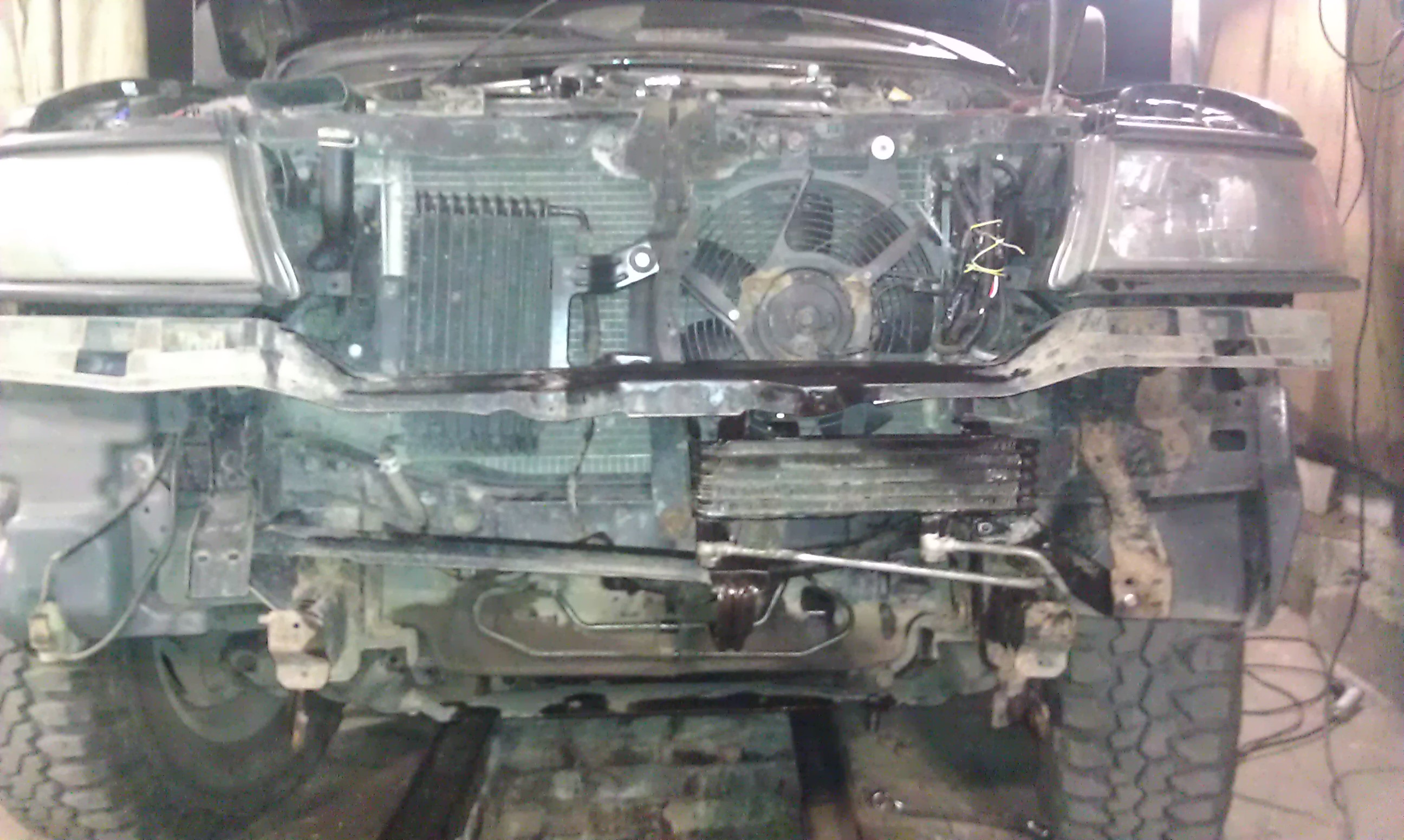

Ребят а подскажите плиз... А у паджеры и монтеры, что рамы разные? просто выше фотки моей морды без бампера. Вот фотки машины, откуда хочу поставить силовик https://fotki.yandex.ru/next/users/lapt ... 514?page=4 https://fotki.yandex.ru/users/laptieve- ... 1886/?&p=4 и что то не пойму... такое впечатление, что у меня все по другому... куда его прикручивать то?
И... не будут и трубки мешать? Закроются ли они полностью силовиком?

Никто не подскажет? Или глупость спросил? Просто не хочу поиметь сурприз купив новый и уже сняв старый бампера. Вот даж фотки свои старые пришлось найти :-)
Белый 619
Сообщения: 394
Зарегистрирован: 07 янв 2012, 00:06
Откуда: Сергиев Посад
Поблагодарили: 19 раз
Re: масляный радиатор на двигатель)
Сообщение Белый 619 »
Вроде одинаковые , заметил только одно отличие , у тебя с рамы не сняты передние гасители удара ! А так больше отличий не вижу !

Т.е. они снимаются? И как раз на их место крепиться площадка под лебедку?

Да, они снимаются. Открутишь их, ве понятно сразу станет.
