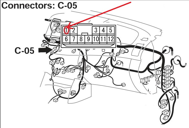

юрий юрикович
Судя по схеме, такой же сине-белый провод, как и с климатом.
Разъём C-05 вывод (1) на включателе.

так надо разрезать этот сине-белый провод и выключатель в разрыв?

юрий юрикович
Да, всё как выше с климатом.

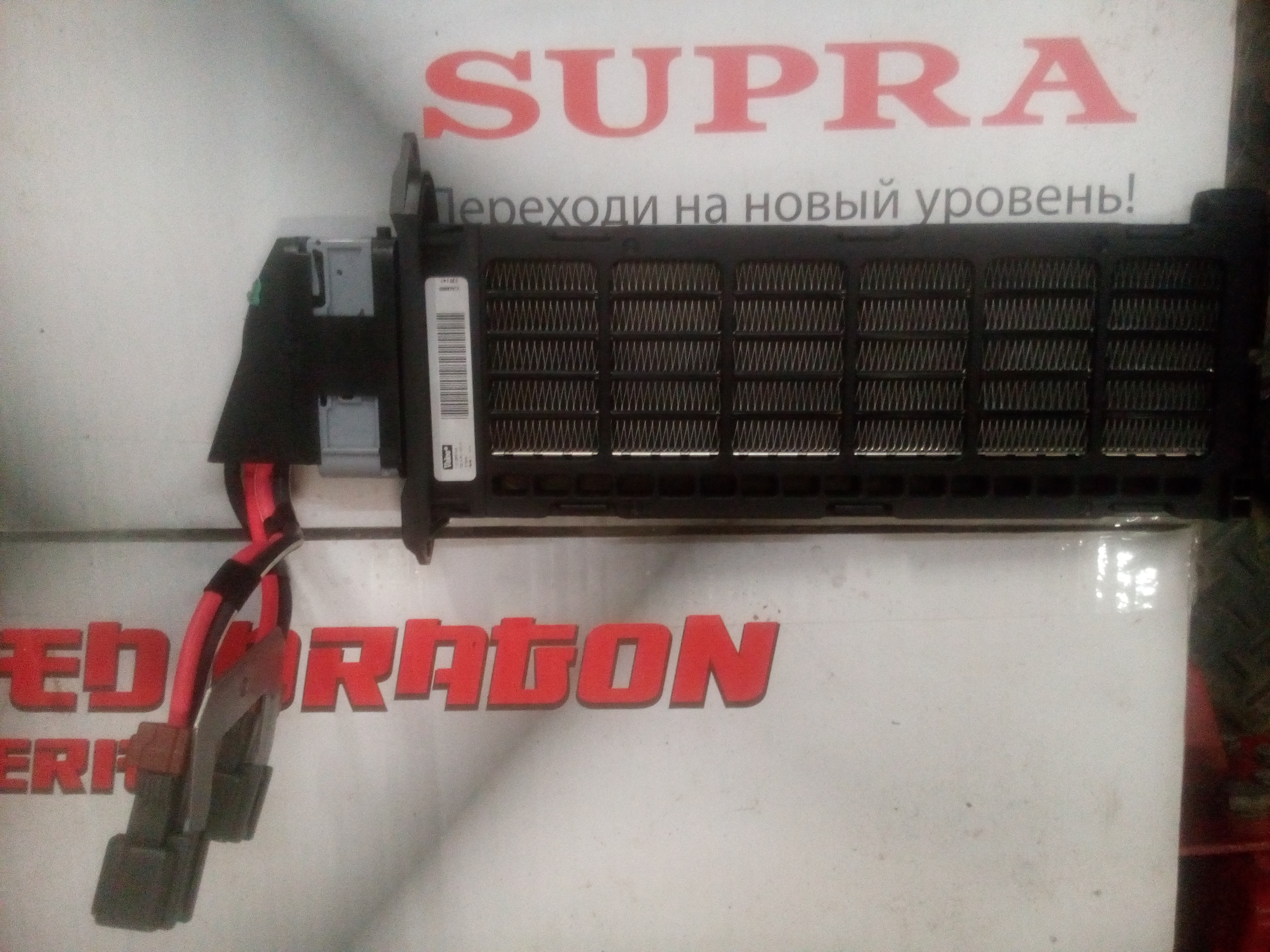

Re: Повышение оборотов ХХ при включении печки
Недавно перетягивал торпеду и заодно снял тэн, т.к. стоит вебаста предпусковым и догревателем, провод перерезан давно уже и необходимости в тэнах нет. Фото прилагаю. Возникла мысль присобачить на него 3 вентилятора на 12в, удлинить провода и вкрячить его куда-нить назад, возможно под обшивку багажника т.к. и зимой и летом задним пассажирам холодно (летом от кондея им достается больше).
Думаю перешить температуры включения тенов (поднять например до 90 и 85 гр), Ежик такое должен уметь делать, по крайней мере обороты кондея на ХХ он уже меняет, а также уменьшить обороты ХХ при ТЭНах и вывести задним пассажирам кнопку "сделать теплее", думаю на половине мощности и 850 об. напряжение не сильно просядет, а на ходу так вообще пофигу.
Что скажете, комрады, насколько безопасное и полезное занятие?
з.ы. салон уже разобран: вкрячиваю в крыло компрессор и инвертер, ставлю рацию и делаю шумку
з.ы.2 сам тэн фирмы Valeo, made in China...
Скажем что это обсуждалось и достаточно подробно. Мнения разные. Могу высказать своё: изменения оборотов кондея - это действо однозначно с последствиями. Изменения оборотов для тенов сделают их работу малозаметной или вообще не заметной.Ujin писал(а):Недавно перетягивал торпеду и заодно снял тэн, т.к. стоит вебаста предпусковым и догревателем, провод перерезан давно уже и необходимости в тэнах нет. Фото прилагаю. Возникла мысль присобачить на него 3 вентилятора на 12в, удлинить провода и вкрячить его куда-нить назад, возможно под обшивку багажника т.к. и зимой и летом задним пассажирам холодно (летом от кондея им достается больше).
Оно остывает, когда рукоятку регулировки сдвигаешь на 2 положения, чтоб обороты двигателя были 600...
Тогда видимо и тэны отключает и до кучи еще заслонку призакрывает и радиатор печки остывает быстро.
Если просто отключить тэны через выключатель, то регулятор печки будет в максимальном правом положении и не будет холодный воздух подмешиваться туда.
Будет дуть максимально тёплым, пока антифриз потихоньку остывать не начнёт на оборотах 600.
Ну по крайней мере мне так кажется...
Может делал кто на механике, поделитесь впечатлениями??
,,Алексей,,,
Ток ОЖ через печку не прекращается никогда. Температура регулируется только воздушными заслонками. В морозы на месте греет не очень хорошо. Когда температура ОЖ падает ниже 80 (примерно) включаются ТЭНы, климат подбрасывает обороты, вискомуфта сильнее охлаждает ОЖ, замкнутый круг...
