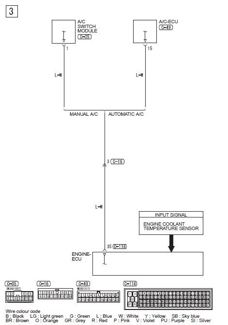

Как всегда пришлось все делать самому ::-D:
Рассказываю...

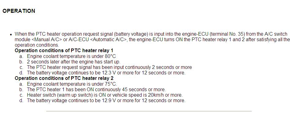

В нашем спорте стоят 2-ва PTC Heater-а (электрофена в печке). При их включении происходит повышение оборотов холостого хода до 1100 оборотов (видать для помощи генератору)
Если коробка в режиме драйва, то обороты падают до нормальных.
Включать или не включать электрофены решает компьютер блока климат-контроля.
Т.е. если блок климат-контроля решает что надо включить электрофен, то он дает по синему проводу с белой полосой команду +10В на 35-ый контакт ECU двигателя.
Когда ЕСU двигателя получает эти 10В, то она по своему алгоритму, в котором учитывается температура двигателя и напряжение бортовой сети, а также скорость машины и включает одно реле электрофена или сразу оба реле и при этом повышает обороты ХХ.
Когда ECU блока климата командует электрофен не использовать, то она подает по этому проводу 0В.
Вообщем всем руководит климат. 2-ва реле PTC Heater-а находятся под капотом возле основного аккумулятора в своей отдельной коробочке... Эти реле я вытаскивал, но компьютер двигателя все равно повышает обороты ХХ по команде компьютера климата.

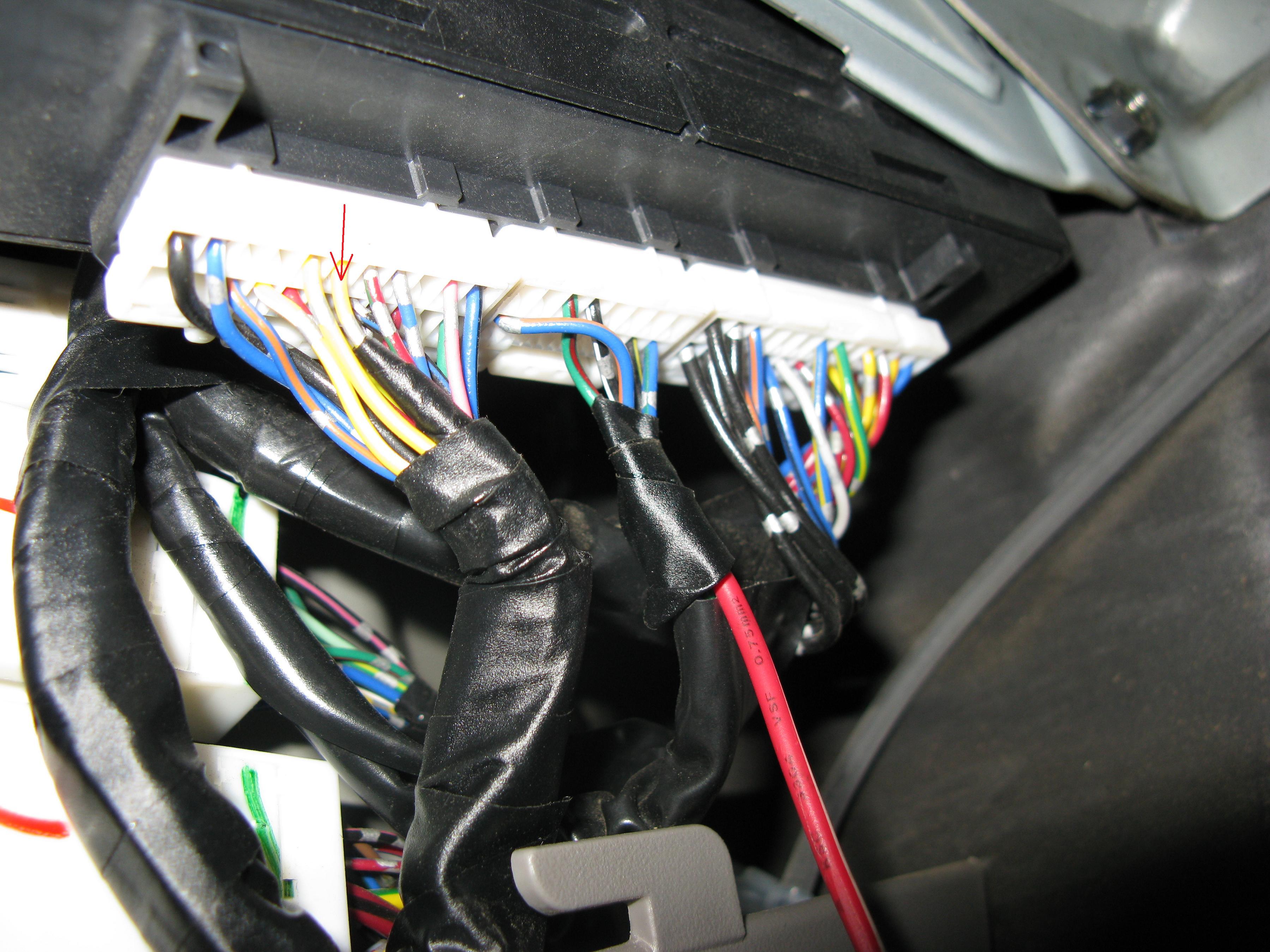

Вообщем буду ставить двухпозиционную клавишу вместо лампочки корректора фар.
На одной позиции будет разрешение использования PTC Heater-а (рвать синий провод с белой полосой, вернее его соединять),
а на второй позиции - использование гидроника в режиме догревателя. :*VICTORY*: :*VICTORY*: :*VICTORY*:

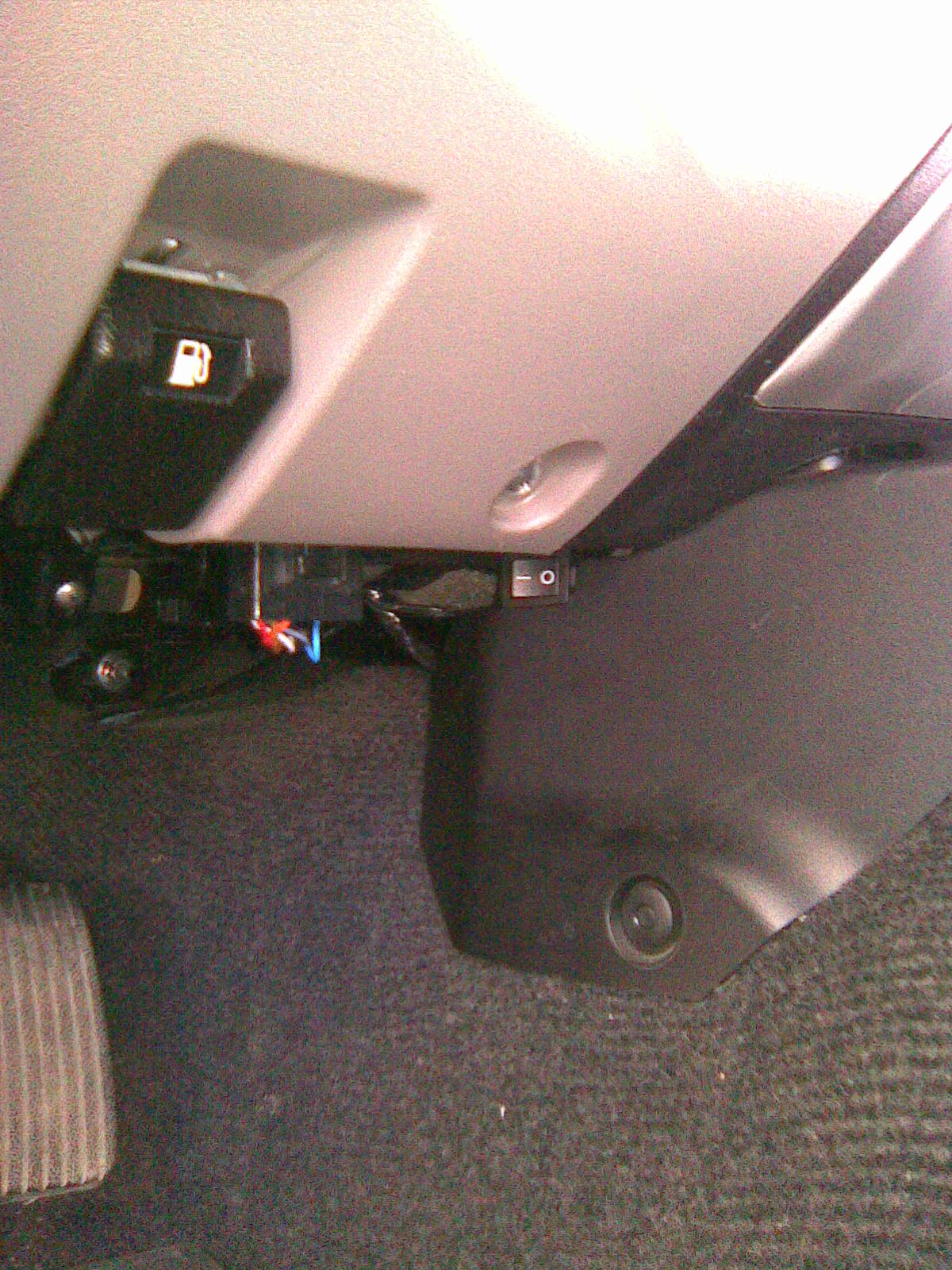

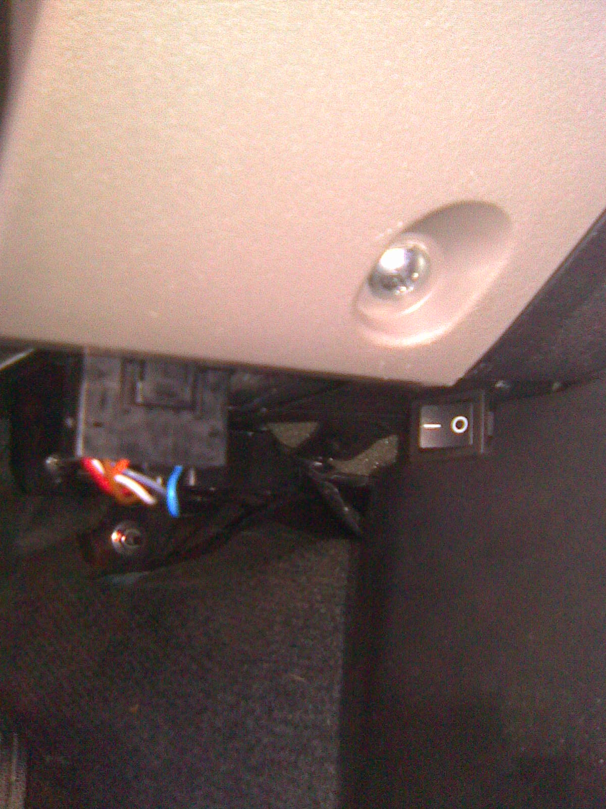

Ну, что :) Я себе тоже этот провод завёл на тумблер. Становится уже традицией - Napic первопроходец, я иду за ним :*VICTORY*:
Для того, чтобы подлезть, можно снять только панель под рулём - жгут будет видно в районе "слева-под БК". Но фиг его определишь, на самом деле - пришлось раздербанивать козырёк над БК. Нужен жгут от крутилки оборотов (на самом деле - от ECU климата). Провод обозначен на схеме - 15 в разъёме С-49:
Разрезал синий с белой полосой провод, подпаялся и сделал тумблер. Изначально тумблер хотел сделать на переднюю панель, туда, где пульт Вебасты. Но потом подумал (жена подсказала ::-D: ) - зачем резать панель, если тумблером особо и пользоваться не собираюсь. Запихнул просто между нижней панелью под рулём и панелью консоли над тоннелем трансмиссии. Держится просто на силе трения. Получилось и незаметно, и очень удобно в случае чего для переключения.
Тумблер взял такой же, как использовал для FGC - типа такого: http://www.chipdip.ru/product/mirs201a.aspx, хорошо, что заказал на всякий случай три штуки вместо двух :*VICTORY*:

Napic писал(а):
CoolBDW писал(а):и чиста эстетичность - неча реветь дизелем в мороз на 1200 оборотов :)
Ага, значит тоже не понравилось! :)
Вообщем, это и была основная причина установки кнопки.
А то! :*DRINK*:
Napic писал(а): Кстати, появилась еще одна мысль по усовершенствованию работы всей этой системы... т.к. "достает" только повышение оборотов на холостом ходу, можно сделать кнопку, которая в одном положении позволяет принудительно постоянно подавать сигнал на включение фенов, а в другом положении задействует штатную схему но только в режиме "D" и кнопку включать только если на хх холодно или не работает догреватель... Вариантов - масса!
А можно просто кнопкой либо штатная схема, либо штатная схема, но только для режима "D".
Вот на этом проводе появляется напряжение +12В при селекторе передач в "D" либо спорт режиме.
Этот провод я использую для включения реле DRL :;-):
На сколько мне помнится по прошедшей зиме, при переводе в D вся эта байда с повышением оборотов и так прекращается, примерно как и с компрессором кондиционера - а то будут тут у народа машины прыгать с места как угорелые ::-D: Вот и приходилось в D стоять или температуру уменьшать, чтобы не рычало на ХХ.
Я тоже сначала думал сделать трёхпозиционный тумблер: 1 = разрыв (OFF), 2 = штат (без вмешательства), 3 = +12 на постоянку (ON). Потом подумал, что если холодно и нужно погреться - то система и так сама включит всё, что надо, достаточно только температуру побольше поставить. Реально зимой в штатном положении и так всегда работать будет на холодную :) Поэтому забил и сделал только разрыв. Ну, и тумблер под рукой только такой был, кстати ::-[:

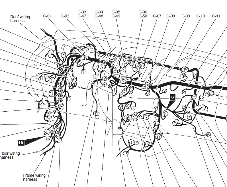

Napic подскажи где лучше запитать этот провод на 12в чтоб так все работало как ты описал
Пожарник
Сообщения: 128
Зарегистрирован: 24 янв 2011, 10:47
Двигатель:: дизель 2.5
Re: Повышение оборотов ХХ при включении печки
Сообщение Пожарник »
не могу найти разъем С-49
