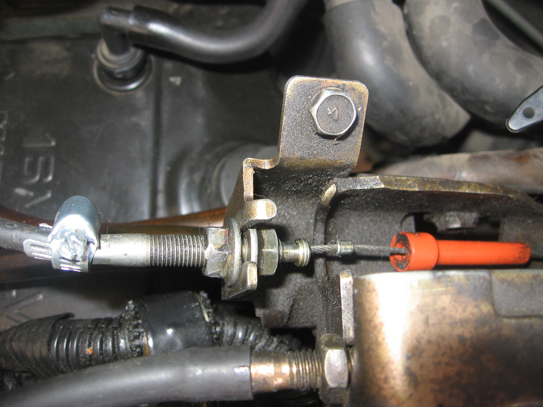

CAT@, это не ваша коробка, это AW3. У вас AW2. У вас трос акпп снизу с красным пыльником. Можно попробовать колхоз, если не поможет тогда замену на новый.

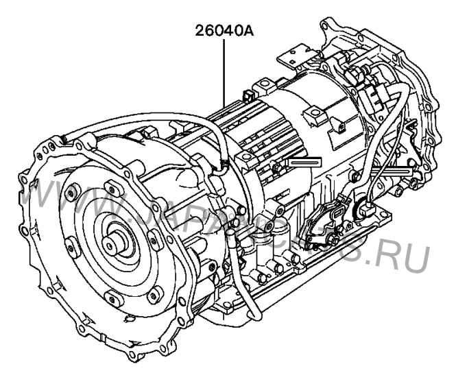

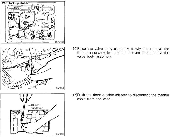

картинка (последняя) из каталога japancats, где эта АКПП указана как "V4AW2-A-GF,GETL,GGTL,GFV,GGT" за номером "MR 263518" (прикладываю) в каталоге ошибка?ZILLA писал(а):CAT@, это не ваша коробка, это AW3. У вас AW2.
а далее я просто перешел в раздел "Корпус и компоненты", оттуда и трос

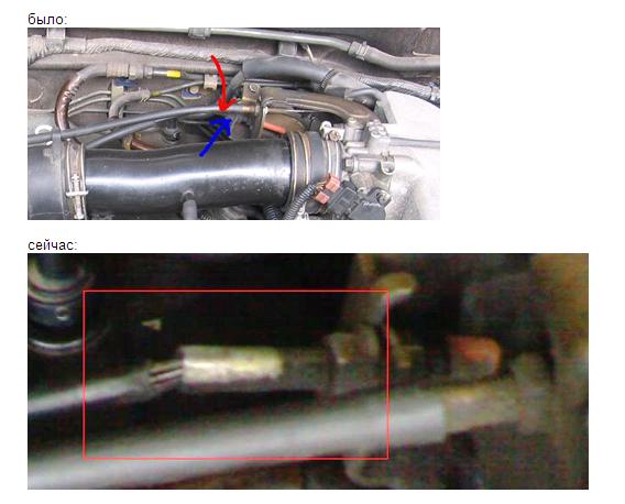

я опять, наверное, коряво написал, я про трос, который АКПП-ДЗ (дроссельная заслонка) - вот его фотоZILLA писал(а):У вас трос акпп снизу с красным пыльником. Можно попробовать колхоз, если не поможет тогда замену на новый.

CAT@, пардоньте, пыльник оранжевый.
И это не просто трос акпп-дз, а трос управления акпп (он у вас синей стрелкой помечен).
По сути однохренственно, т.к. у вас ему каюк. Попытку реанимации я уже описал выше. Но если не хотите его проверять раз в неделю - купите новый. Касаемо последнего рисунка - акпп от спорта и 3шки, вам не лезет и троса управления у неё нет, там одни соленоиды.

Ясно. Пока жду заказ - попробую обжать. А замена - со снятием поддона АКПП, верно усёк? есть там еще какие-то нюансы, кроме как прокладку поддона менять?ZILLA писал(а):CAT@, пардоньте, пыльник оранжевый.И это не просто трос акпп-дз, а трос управления акпп (он у вас синей стрелкой помечен).
теперь дошлоZILLA писал(а): Я писал про первый пост с 2 картинками (удалил ненужный рисунок, дабы не смущал и не вводил в заблуждение).
ZILLA писал(а):Касаемо вашего троса - фото его конца который за собачку дросселя цепляется выложите. В каталоге экзиста вижу только один номер - MR 317411, для 2.4 мотора.
Я тоже его же вижу, он поз. 26406 на сборочном, я про него и писал, ну хоть тут правильно Вас понял

так то Вы, а я без картинок упутался бы вконец... итак еле распутали... как-то привычнее по чертежамZILLA писал(а):ЗЫ: ну вы и фоток рисунков понавставляли.Я и без них хорошо в этом деле соображаю, но для наглядности

Попробовал. Сколхозил из пары хомутов, оплетку держит пока что... Но выставить нормально не удалосьCAT@ писал(а): Ясно. Пока жду заказ - попробую обжать.
Еще хочу повторить про новый трос: замена - со снятием поддона АКПП, я верно усёк? есть там еще какие-то нюансы, кроме как прокладку поддона менять?

CAT@, не нравится мне ваш трос. Трос меняется с только со снятием поддона акпп. Для замены нужна тонкая плоская отвёртка, пинцет и помощник.

CAT@, верно. Но трос можно менять без снятия гидроблока. Помощник сверху тросик придерживает и запихивает его в оплётку а также страхует.
