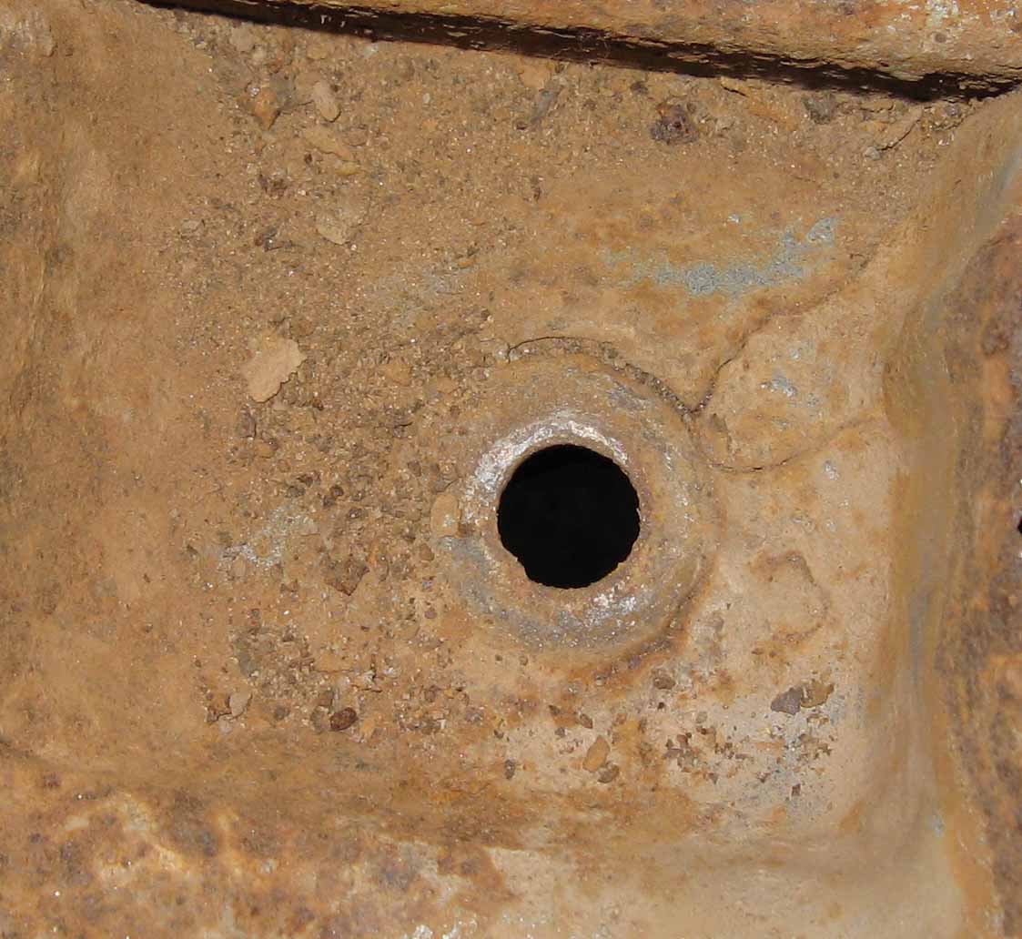

Не просто шевелить. Снимать и смотреть. Снаружи может выглядеть идеально, а внутри трещины. У меня опора тоже не вызывала сомнений, пока не снял. Пол разрезал из-за гнильцы в ногах переднего пассажира.Zloi zhuk писал(а):У тебя 10или12 подушек,смотреть с подьемника внимательно. Шевелить. Бывают кузов протирают и проваливаются.

Получается вот мои крепления
Самому не муторно?
Как в магазине говорить про эти подушки ?
Я думаю бывший хозяин машины нефига не менял. И даже не интересовался
Самому не муторно?

Ты погоди покупать. Я когда залез смотреть подушку в ногах переднего пассажира, она была в идеальном состоянии, очень мягкая, без трещин и прочего. А вот крепление в трещинах (фото приводил выше). Самая передняя подушка с правой стороны была тоже в идеале. Остальные еще не снимал.

Передок правлю после оленя в правый угол-и нифига не сходится ничего (новый капот и крылья). Нашёл просаженую подушку спереди слева (на 1см) и починяный убогими пол кузова в ногах переднего пассажира (тож 1 см). Изза этого перекос кузова офигенный. Заказал передние подушки и подложил временные проставки в ногах пассажира. Буду остальные все подушки просматривать и промерять зазоры..
