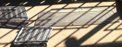

Тоже поставил в удовольствие .

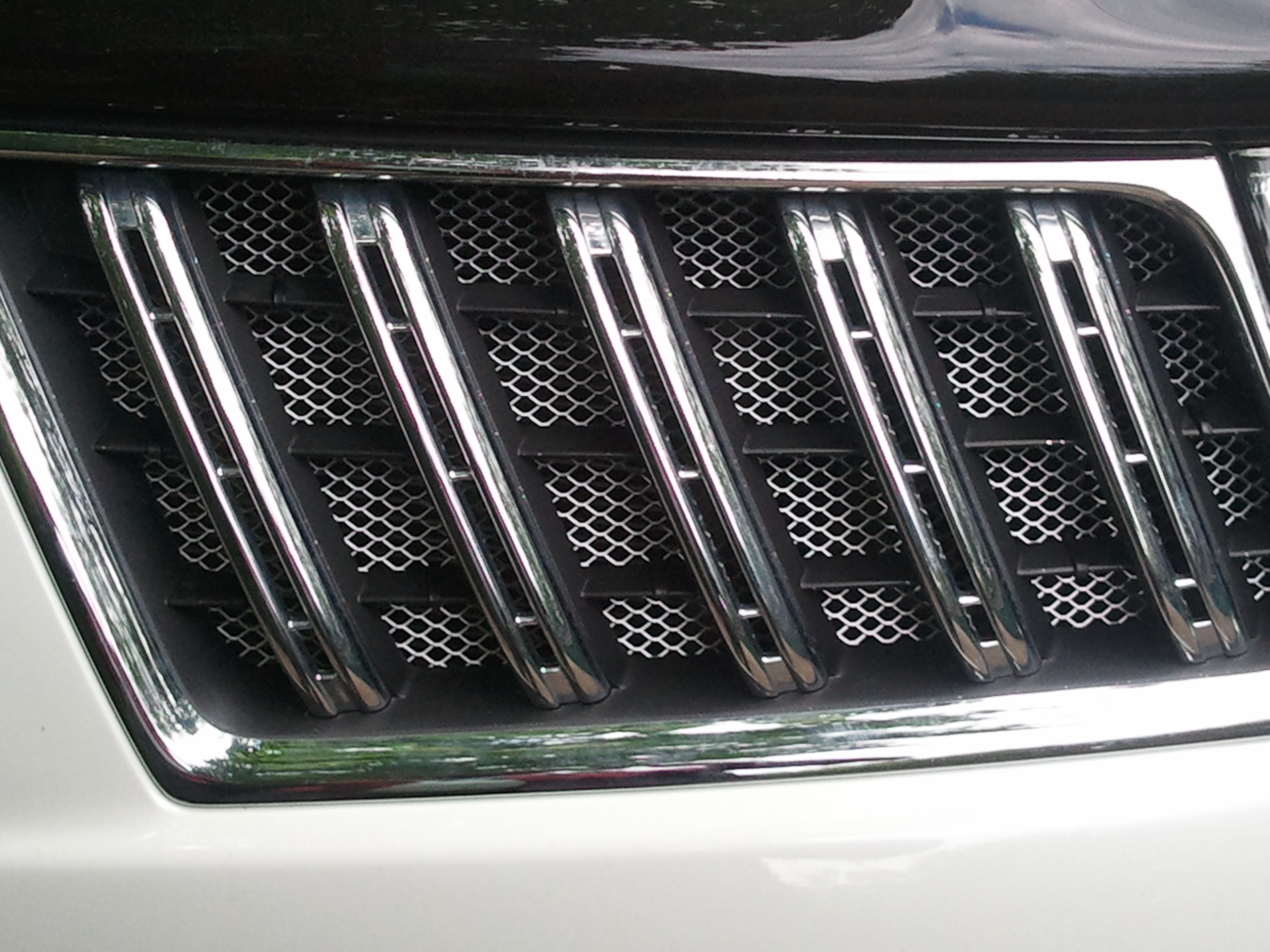

Нижнею пришлось разбирать бампер на все ушло около 3,5 часов ,повторюсь в удовольствие.

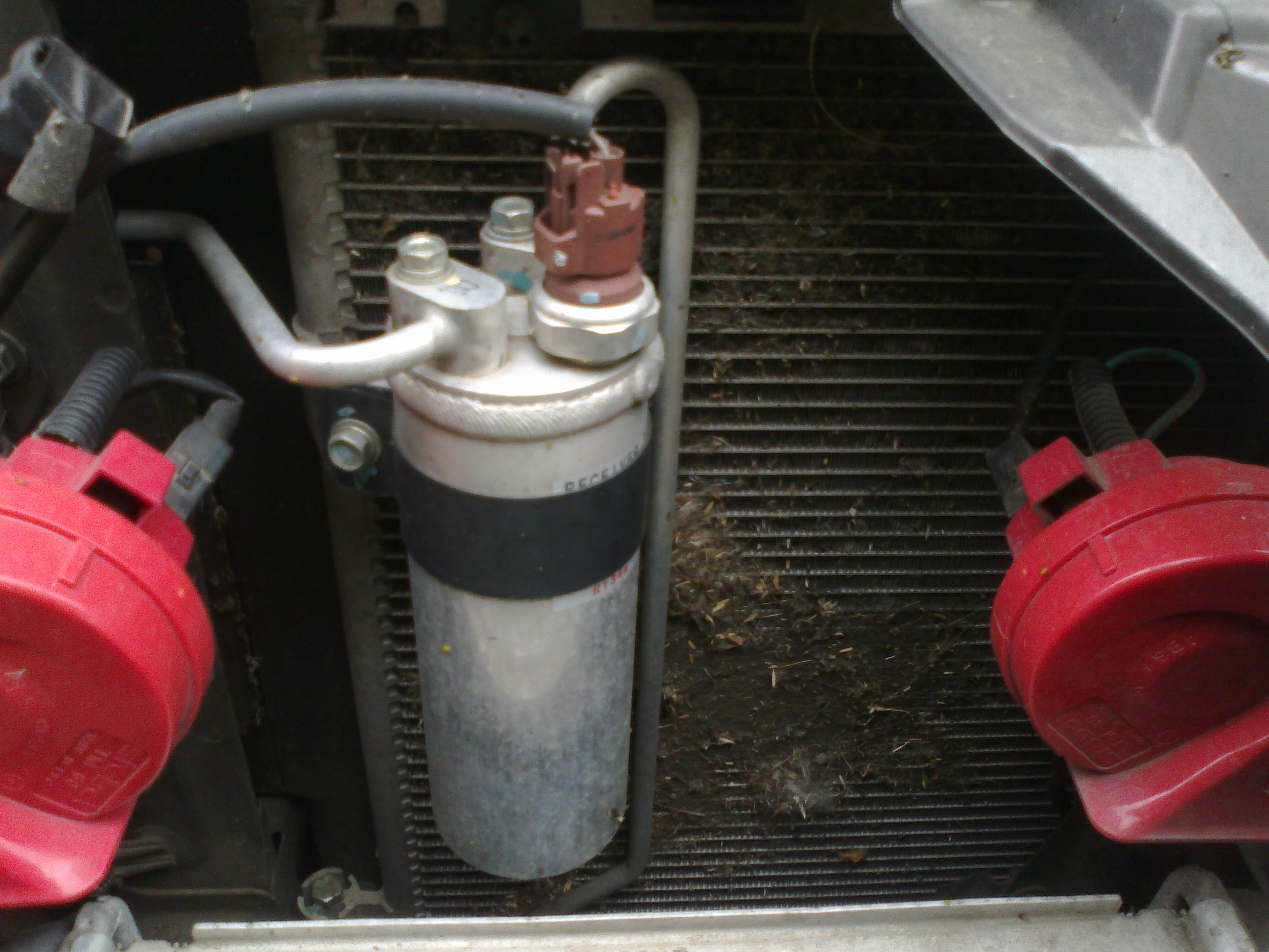

Вот за два дня в полях через сетку:

Прикинь сколько было бы без нее ;)

Без нее ..сплошняком накрывало. Так, что держит она мусор полевой. Есть с чем сравнивать. FYI "Войлока" было значительно больше в верхней части радиатора
ПС
Устал я крутить крепления радиаторов для их прочистки.
Подумалось:
На верхней передней панели, слева от замка капота имеются два технологических отверстия (возможно для крепления оборудования). Если их увеличить в диаметре, то возможно просовывать туда наконечник моющей форсунки.
