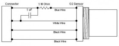

<Вавил>
vova3 писал(а):
<Вавил> писал(а):И что скажете по поводу:
Обязательно ли ставить пламягаситель? И как лучьше организовать обманки? толи только резистор повесить вообще вместо заднего зонда? То ли как где то здесь резистор последовательно к зонду и +конденсатор?
Резистор последовательно к зонду и + конденсатор
Пламягаситель немного сглаживает звук, а так мое мнение он и не нужен.
Итак констатирую:
- схема нижеприведенная;
- резистор на 1 МОм;
- конденсатор на 10 мкФ.
Все верно?

<Вавил> Все правильно.

А что нам даёт такая обманка?
Я так понимаю:
1) если лямда Здохла по причине накала, ЧЕК всёравно будет гореть и проку никакого;
2) если накал цел, ЧЕК гореть небудет . Хотя лямда и будет "плохо" работать;
3)с таким колхозом лямда тоже будет "плохо" работать, т.е. характеристики её работы вообще непредсказуемы, так зачем огород городить?
Re: Отвечу на любые вопросы по лямбда-зондам.
Добавлено: 01 апр 2011, 18:51
vova3
Это обманка заменяет катализатор.
Те если имеем исправный второй зонд и отсутствие ката, то ставим такую схему. Чек по катализатору гореть не будет. Ставить эту схему на неисправный зонд бесполезно.
Применение обманок вместо зонда недопустимо.

А конденсатор какова типа лучше применить?

richer писал(а):А конденсатор какова типа лучше применить?
Вот по конденсаторам сказать ничего не могу. На самом деле это не сильно важно, можно от жигулей, конденсатор - это устройство подавления помех.
