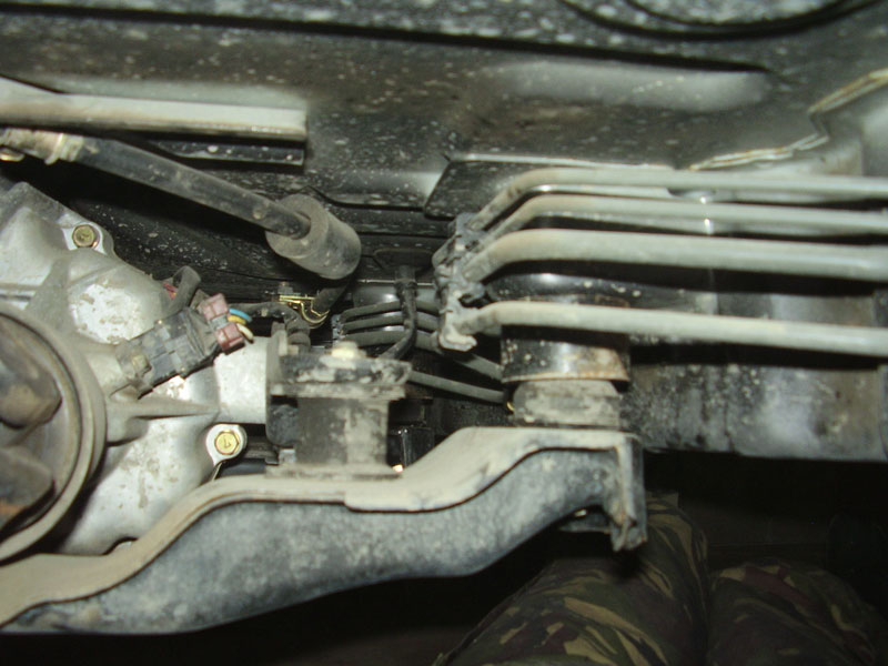

bzix писал(а):я опустил переднюю балку на 60мм в низ, при этом не опуская ни балку АКПП ни раздатку в низ вообще. Достигается это поднятием движка относительно передней балки в верх и модернизированной балкой АКПП :*YES*:
Ну если двигатель поднять обратно вверх на те же 60мм, то и понятно что точка крепления АКПП останется на своем месте, т.е. балка останется на месте...Но! Подрамник ушел вниз, а на ней передний редуктор, и кардан просто ляжет на балку АКПП..
Verner, я выкладывал выше фотки японского тюнинга, так там раздатку опустили только с одной стороны, там где две точки крепления к кузову..правильно ли это ? Или надо под все 3 точки ставить ?

Serious писал(а): Ну если двигатель поднять обратно вверх на те же 60мм, то и понятно что точка крепления АКПП останется на своем месте, т.е. балка останется на месте...Но! Подрамник ушел вниз, а на ней передний редуктор, и кардан просто ляжет на балку АКПП..
Все верно!!!!!!!! правильно мыслишь! :) пришлось модернизировать эту балку чтоб кардан не лег на нее
Ткни пальцем - некогда искать.

Verner писал(а):
http://www.pajero4x4.ru/bbs/phpBB2/down ... &mode=view
Т.е. если смотреть по движению авто, то это правая сторона - 2 точки опоры раздатки, слева - одна точка опоры

Serious писал(а):
Verner писал(а):
Разве это японческая фотка? :D
Я спрашивал фотографии японского тюнинга, а о чём идет речь я и без фотографии понимаю.
Если честно, то не понял смысл такого решения. Может хотели что бы входной кардан опустился чуть меньше чем выходные?
А ошибки тут нет? Ведь при таком решении ручка раздатки наклонится и уйдёт в сторону.
Может там всё-таки подовсеми опорами проставки?

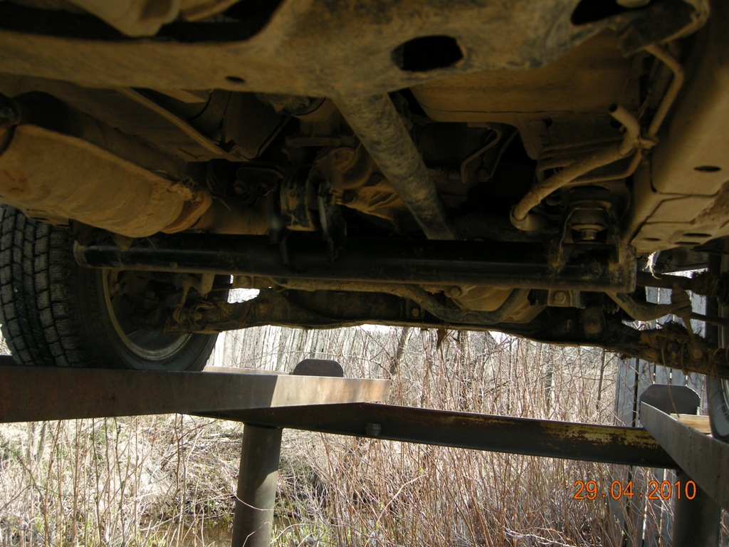

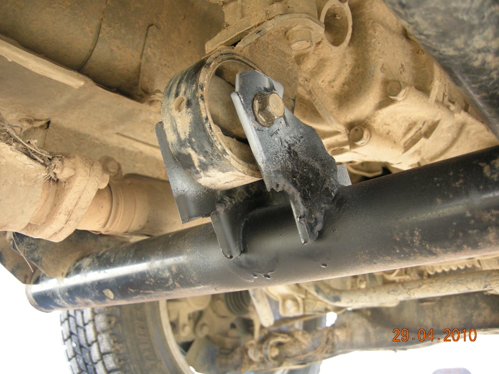

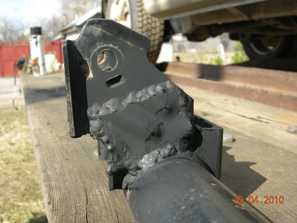

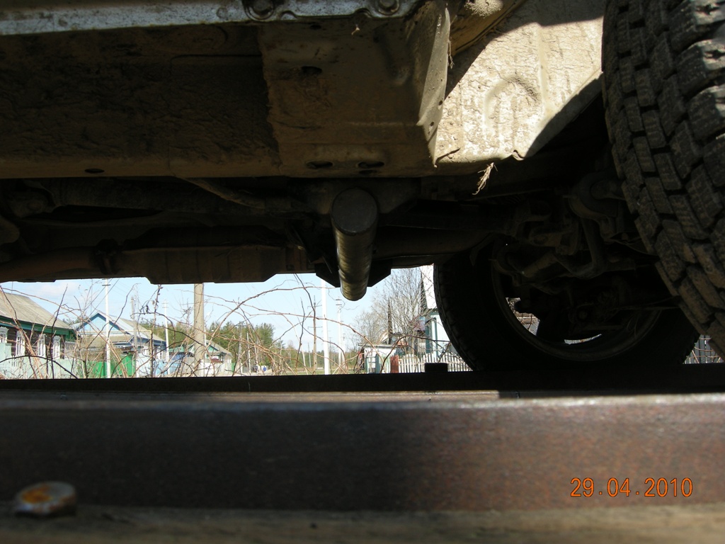

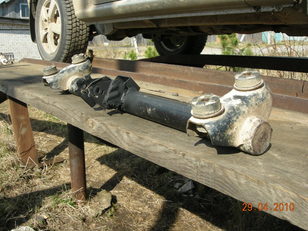

Рванул я в конце апреля под Ржев на раскопки ("эхо войны"). Погода была дождливая, грунтовка раскисла, грунт - рыжая глина, а я на зимней резине липучке Бридж. Близак ВС 50 (нет возможности взять грязевую летнюю!). Почти сразу сел на пузо. Паджерик я лифтовал на 40 мм и надеялся на лучшее. Но опустил балку, на которой крепится коробка тоже на 40 мм. И эта балка то и была причиной монго позора. Висел я всю дорогу у Дефендора на тросу. Чем был весьма опечален, так как очень хотел показать владельцу Дефендора все преимужества малого веса моего джипчика, несмотря на малый клиренс.
По приезду домой я решил разобраться с балкой. Внешний осмотр показал, что ничего не мешает срезать крепление коробки и выкинуть 40 мм. Что с делал знакомый сварщик. После всей операции выяснилось, что теперь я не могу включить заднюю (механика КПП), т.к. коробка слишком сильно опустилась вниз. Опять пришлось орудовать болгаркой с сваркий. Получилось, что самый оптимальный вариант - опустиь коробку всего лишь на 20 мм, тогда и передачки втыкаются так же как и до лифта, теперь балка не торчит как пузо у беременного таракана и стоит на своем месте.
Но меня беспокоит проблема рулевого вала - я его просто напросто удленил за счет шлицов в верхней части, там где вал заходит в салон. Но меня раздражает стук этого самого вала по корпусу на малейших неровностях, так как вал теперь я опустил с моторный отсек и сейчас та часть вала что соприкасается с кузовом несколько тоньше той части вала, что была когда то до опускания и соответсвенно имеет люфт.
Как вы господа думаете, что прще всего сделать, разрезать вал и нарастить или обмотать какой нибудь жестянкой вал, в том месте, где он соприкасается с кузовом?
Кто еще просто удлиннял за счет шлицов - стучит вал об кузов?

Удлинить вал за счёт шлицов это неправильно. Надо удлинять тягу между крестовинами.

Понял, значит буду резать!
