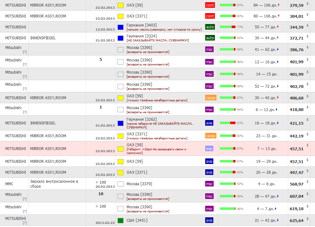

Lebed
Сообщения: 10748
Двигатель:: ******
Мой автомобиль(и):: ******
Откуда: ***
Откуда: ***
Благодарил (а): 236 раз
Поблагодарили: 431 раз
Re: Подключение камеры заднего вида к зеркалу с монитором.
Сообщение Lebed »
Brand писал(а):Заказал сегодня за 3900 из Европы. Ждать месяц. Посмотрим))
Не ждите. Не вводите в заблуждение себя и других. ЦенниГ вырос не реально(((

Lebed
Сообщения: 10748
Двигатель:: ******
Откуда: ***
Откуда: ***
Сообщение Lebed »
DUS писал(а):...Так у них цены пляшут на все запчасти.
Скан выше не на Экзиста. Для информации. То самое "золотое" маслице для АКПП у них можно купить по цене "чермета". :;-): Оригинал.
ПыСы. Тем, кто сейчас желает купить это зеркало за 100-120$. Мониторим разборки. Не только по четвёркам.
