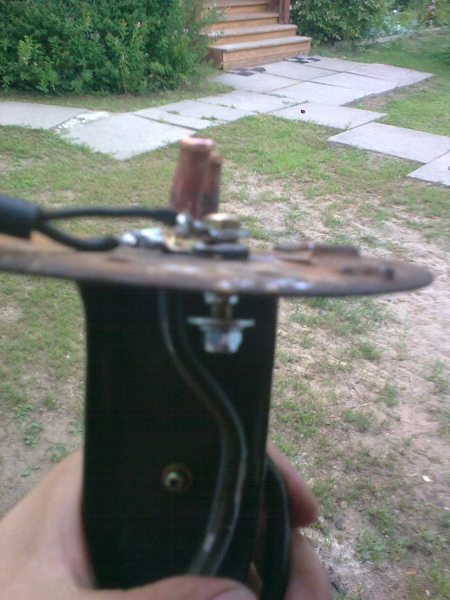

Фланец сделал так...

А можно теперь крышку сверху с балончика покрасить?

melky, крась.
Вот тока трубки лучше было загнуть, как в оригинале.

ZILLA, я бы загнул, но дело-то в том, что они так и стояли, когда я всю эту конструкцию снял, поэтому, если разъяснишь как они стоят, буду благодарен

у меня по ходу движения согнуты. крайняя чуть влево, обе под углом по мойму 90 градусов.

А как их гнуть? Они не сломаются?SS161 писал(а):у меня по ходу движения согнуты. крайняя чуть влево, обе под углом по мойму 90 градусов.

melky, обе трубки загнуты под углом 90 гр в сторону от попы к морде, как уже сказали. Сделано чтобы шланги топливопровода не перегибались. Гнуть типа трубогибом.
А вообще у вас стакан под бензонасос какой-то неправильный, скорей всего его колхозили.

смотря как гнуть
а тож сдуру можно и .. сломать.

Ну колхозили или нет-это мне не известно, а вот будет ли это все работать вот вопрос...Вообще на колхоз не очень похоже.Если нет трубогиба, как еще реально согнуть?ZILLA писал(а):melky, обе трубки загнуты под углом 90 гр в сторону от попы к морде, как уже сказали. Сделано чтобы шланги топливопровода не перегибались. Гнуть типа трубогибом.А вообще у вас стакан под бензонасос какой-то неправильный, скорей всего его колхозили.

Согласен...можно...SS161 писал(а):смотря как гнутьа тож сдуру можно и .. сломать.

Да и еще, к штырьку, который у меня загнут надо массу тянуть или нет?

по идее надо. если без трубогиба может углом трубка смятся, я обычно провод аллюминевый толстый вставляю или трос старый спидометра(смотря чо за размер) и трубку нагреваю паяльной лампой(балончиком) или феном строительным, и гну аккуратно плацками.

Спасибо, в субботу буду пробовать...SS161 писал(а):по идее надо. если без трубогиба может углом трубка смятся, я обычно провод аллюминевый толстый вставляю или трос старый спидометра(смотря чо за размер) и трубку нагреваю паяльной лампой(балончиком) или феном строительным, и гну аккуратно плацками.

Согнуть не получилось, слишком маленькие концы, но все протянул, пока вроде работает ТЬФУ-ТЬФУ!!!

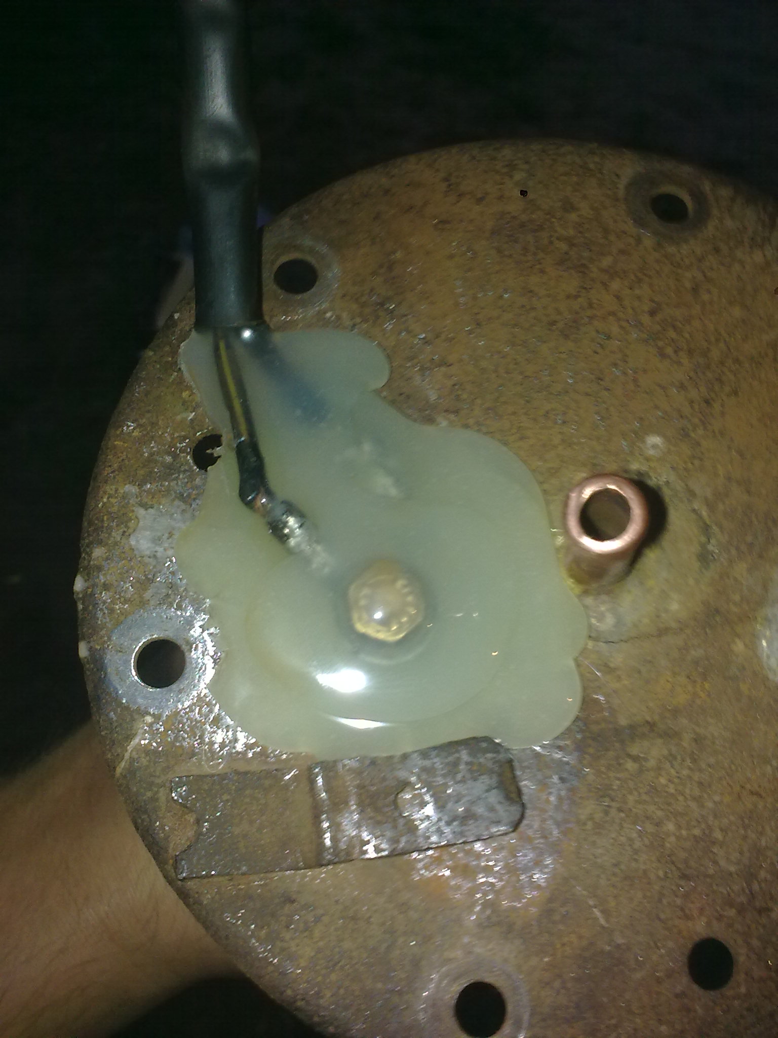

Терь только посматривай, может и правда шланги перегибаются, нагрузка на насос возрастает, может опять крякнуть насос.
Я бы на твоем месте новые трубки сделал, один раз и навсегда.

Я сейчас их чуть нагнул и вроде нет перелома...Надо посмотреть ск-ко стоит фланец от Галлопера, кто-то писал, что он подходит. На моем внутренняя часть трубки(первички), каким-то образом перетерлась, пришлось на неё целиком натянуть шланг, т.ч. теперь задумался целиком поменять фланец.damir-nv писал(а):Да куда он денется, будет работать твой машин)))
