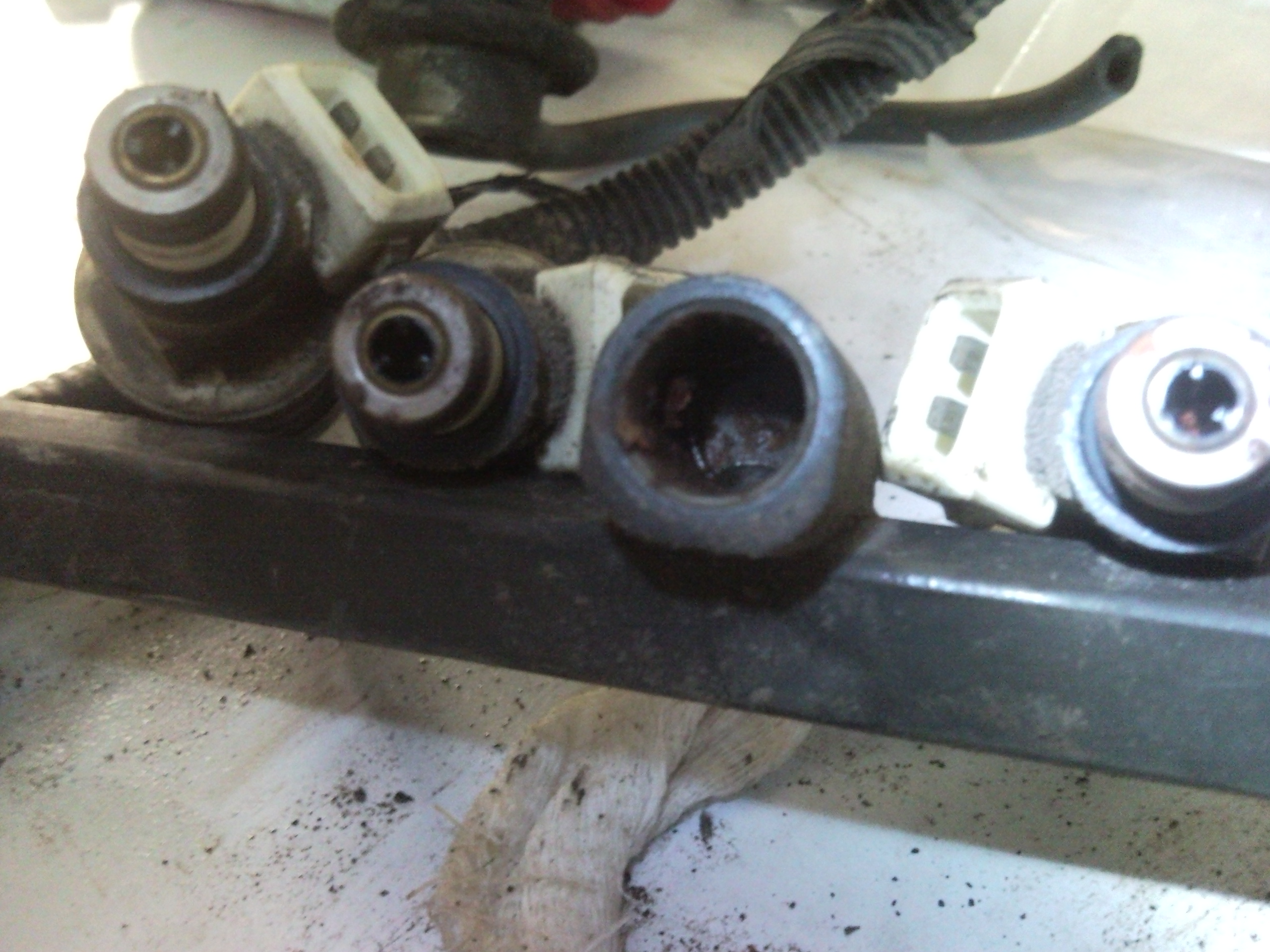

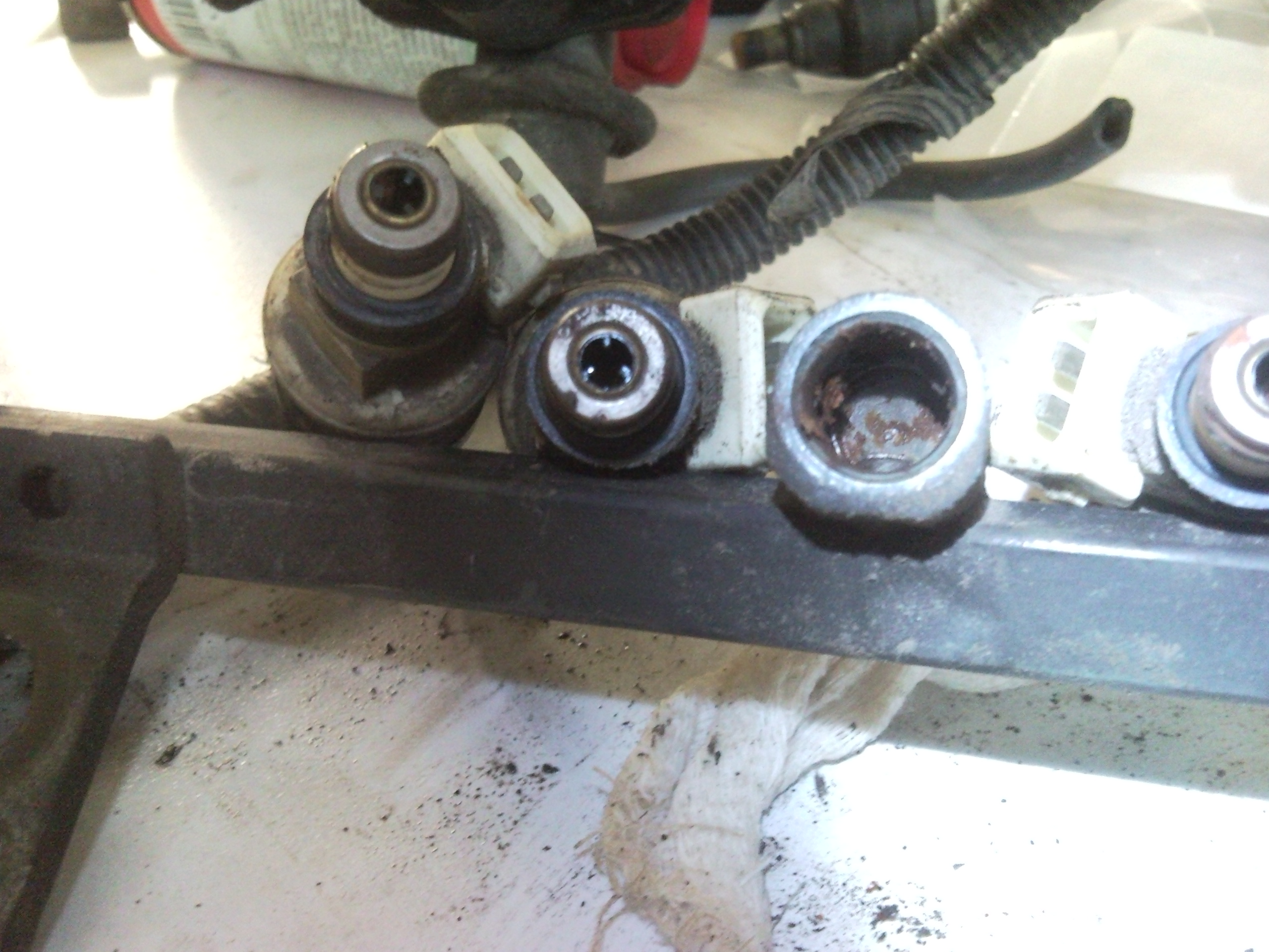

А чо поподробней? Завалялся на работе комплектик фильтров для форсун (ну себе покупал, поменял и до кучи прикупил ещё) заехал ко мне пациент (наш ближайший родственник-галлопер) ну и предложил так сказать в качестве профилактики заменить расходник. Клиент уехал, я разобрал, а там то что на фото. Ну помыл на установке с моим коктелем химии, заменил фильтрики. Клиент забрал, через пол часа звонит:- Ты чо с машиной сделал? Она летит. Ну как-то так.

Винс с бензином 1:1 плюс 50 грамм АТФ, гоняю пол часа, затем карбклинер балон на 3 форсунки. Полюбому замена фильтриков и резинок на форсунках.
