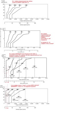

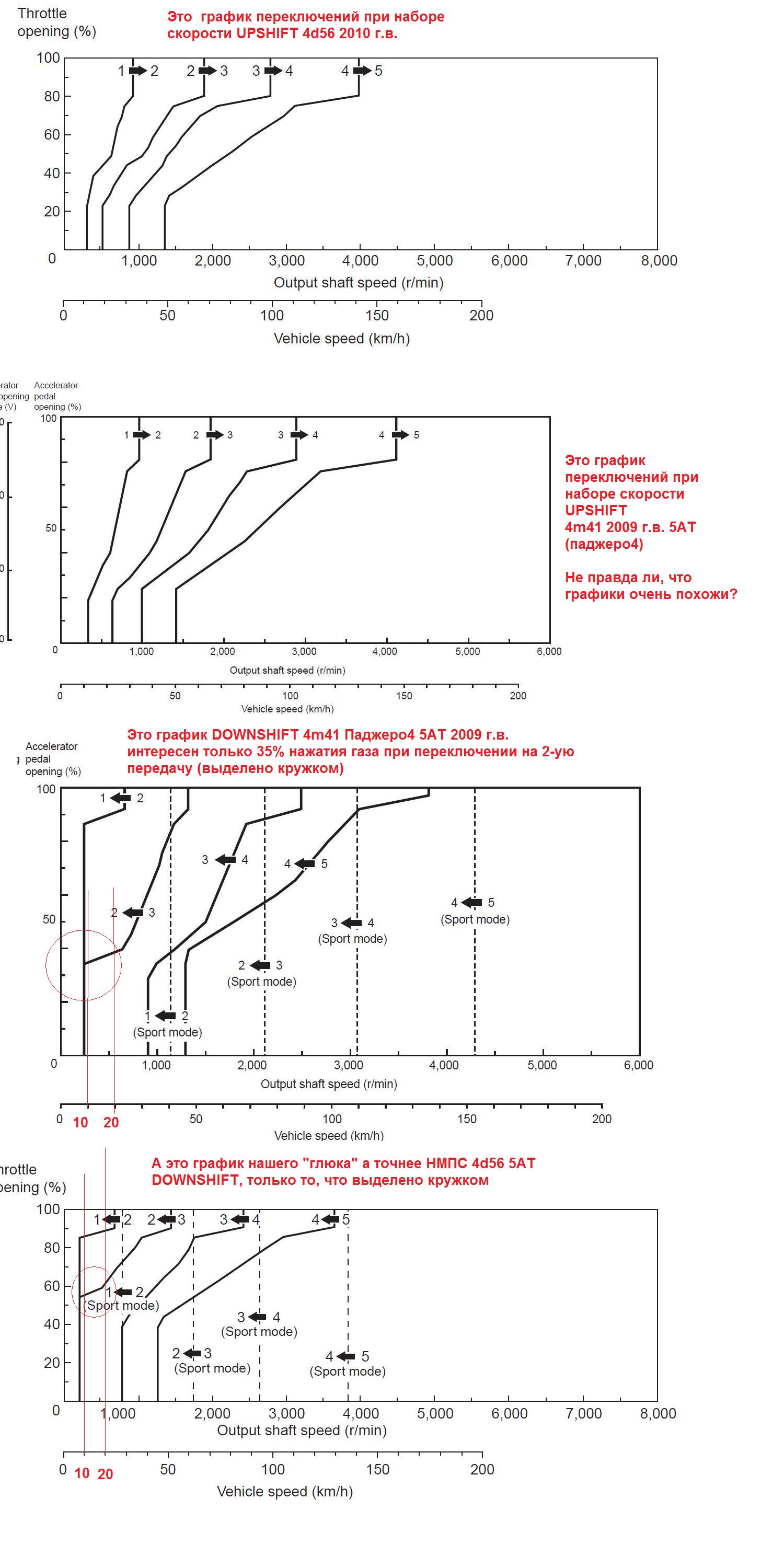

Кривая крутящего момента движка 2.5 практически совпадает с движком 3.2 который ставят на паджеро 4-ыйatservice писал(а):Кроме графика переключения, не мешало бы глянуть на кривую крутящего момента - нет ли провала на оборотах до 2000.
Не точно конечно, но очень близко. Можно посмотреть по графикам upshift этих моторов.
Тем не менее графики downshifta разные
Сделал сводную таблицу

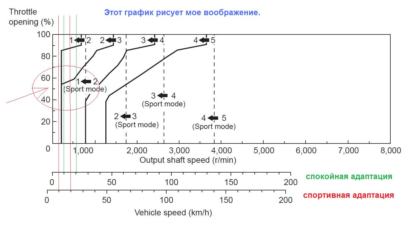

Re: Глюк в работе 5-ст АКПП
А этот график - мои домыслы, возможная работа адаптивной invecs-II

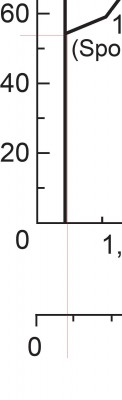

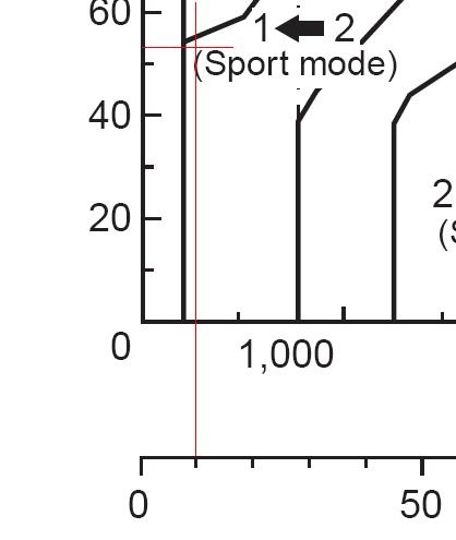

Гдеж ты раньше был! СпасибоCoolBDW писал(а):ЗЫ В Акробат ридере есть специальный инструмент выделения - иконка с фотиком (Tools - Basic - Snapshot Tool), она сильно упрощает жизнь и повышает качество картинок
Так гораздо удобнее, если увеличить интересующую область - то вот она - 10 км/ч включена 3-я передача, газ нажат на 53% - ПОЛОВИНА хода педали газа, даже больше.
Тут уже увеличивать рисунок нужно, миллимитровка есть у ОД - они проговорились в разговоре со мной

Сперва по письму. Вообщем неплохо, мне стиль понравился, немного затянуто в середине, но в целом нормально. Ты просто молодец!CoolBDW писал(а): Кстати, не знаю как обосновать, что у нас есть pattern'ы переключения передач, если вдруг спросят- не своровали ли мы их?
Опять же, непонятно - стОит ли упоминать про опыт с Hyundai Solaris или это наоборот может обидетьИли наоборот, подстегнуть - типа, чтобы в грязь лицо не падать.
В общем, для обсуждения![]()
Про графики. Когда я звонил на горячую линию, то технический специалист Рольфа сам мне все подробно объяснил, что есть у каждой машины графики upshift и downshift
и подсказал поискать самому их на просторах интернета и извинился, что не сможет предоставить сам такую информацию из-за грифа служебного пользования. Но подробно объяснил как смог и про 55% и про 10 км/ч и про 3-ую передачу. На словах ему можно консультировать клиентов.
про опыт с Hyundai Solaris наверное стоит повременить, т.к. немного некорректно это на мой взгляд, наверное может обидеть.
Я бы добавил в письме и это на полном серьезе, что я сильно люблю свою машину и искренне выражаю благодарность коллективу создателей этого замечательного и удобного автомобиля, который доставляет неимоверное эстетическое наслаждение и радует своей надежной и неприхотливой работой, что данный автомобиль безоговорочно завоевал мою душу и мое доверие!
Даже если и не смогут исправить этот единственный недостаток в автомобиле, то я ни за что не отвернусь от марки Mitsubishi и останусь поклонником этой фирмы в будущем.
Т.к. деятельность фирмы Митцубиси направлена на улучшение экологии планеты, то мы горячо поддерживаем такие начинания и с нетерпением ждем от фирмы экологичных внедорожников, таких как наши настоящие машины, таких же надежных только уже на электрической тяге, и таких же горячо любимых в будущем.
Искренне Ваш ....
