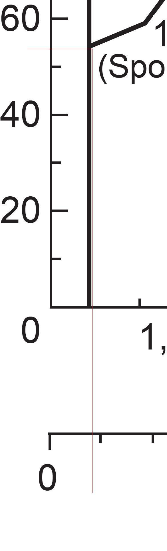

CoolBDW писал(а):ЗЫ В Акробат ридере есть специальный инструмент выделения - иконка с фотиком (Tools - Basic - Snapshot Tool), она сильно упрощает жизнь и повышает качество картинок :)
Гдеж ты раньше был! Спасибо :*THANK*:
Так гораздо удобнее, если увеличить интересующую область - то вот она - 10 км/ч включена 3-я передача, газ нажат на 53% - ПОЛОВИНА хода педали газа, даже больше.
Тут уже увеличивать рисунок нужно, миллимитровка есть у ОД - они проговорились в разговоре со мной ::-D:
Вообщем глюк может быть и при скорости приблизительно 8-9 км/ч

Кстати, посмотрел наконец по мультику чему соответствует первая и вторая риска спидометра. Так вот
Первая риска спидометра - это ровно 10 км/ч по мультику.
Вторая риска спидометра - это ровно 15 км/ч по мультитрониксу.
