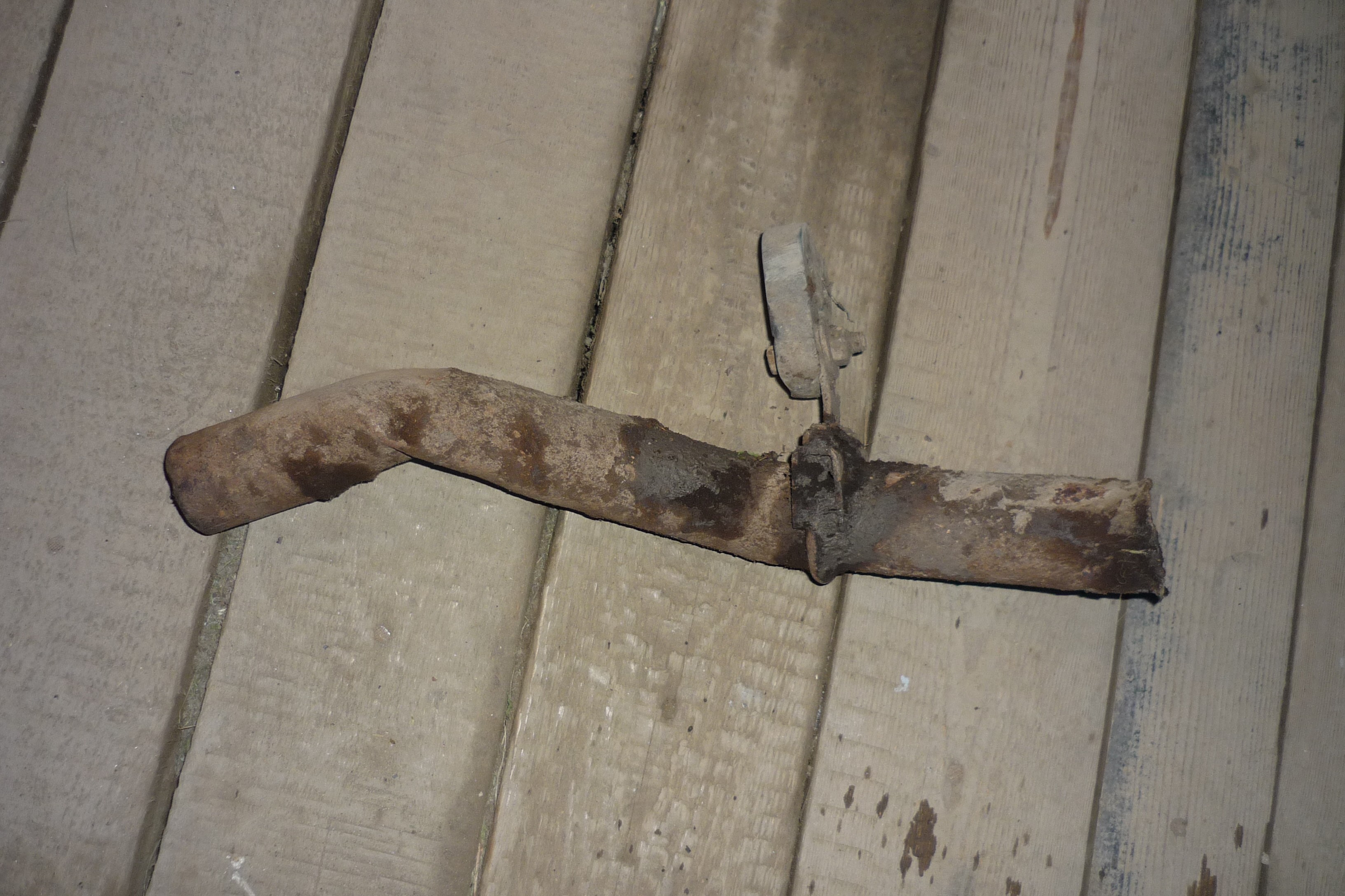

У нормальных людей с глушаками проблемы, у меня с трубой
Вчера хорошо покатался по мокрой дороге через торфяник. Он мягкий вязкий как губка, ямки только на скорости пройти без гемора можно, чтоб не зарюхаться. Ну и естественно цеплял то мордой, то задним бампером. Результат на фото. переломило трубу.
Но она у меня давно уже покоцана, ещё предыдущими хозяевами. И такой ещё эффект был до сего времени, что на скорости в салон выхлопные газы затягивало, когда окна открыты. Вчера, после того трубу отломил, огрызок остался на уровне середины бака. Дык домой по шоссе возвращался на скорости, окошки открыты, и, обратил внимание, запаха нету!
Надо конечно делать- варить. Сейчас вот думаю, раз ещё такая оказия вышла, надо бы добится того, чтоб вони в салоне не было. Но проблема в том, что я не видел, какая форма трубы должна быть в стоке.
Мужики! Если кому не трудно, и выхлопная в приличном состоянии, пощёлкайте её пожалуйста фотиком и выложите сюда. Буду премного благодарен!

Re: ГЛУШИТЕЛИ
выхлоп(кончик) должен смотреть вниз, иначе он у тебя будет дымить прям в бампер... и соответственно будет дымить в салон.. у меня сзади насадка была приварена, уже вся прогорела, но сегодня вечером сфотаю... завтра выложу.

Re: ГЛУШИТЕЛИ
Он смотрел вниз, но не строго...
Ага, жду фотки
Ага, жду фотки

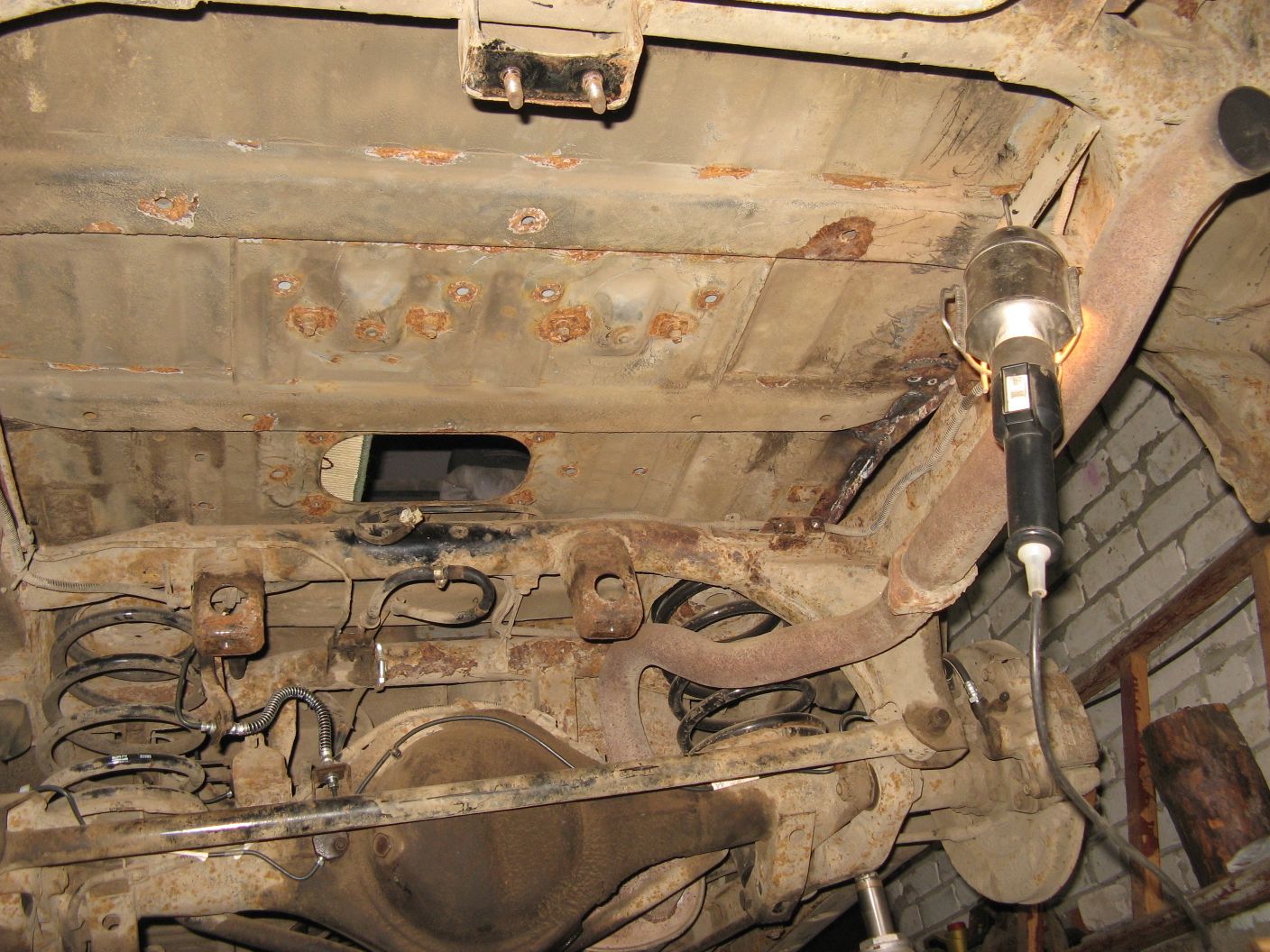

Re: ГЛУШИТЕЛИ
Вот немного попало на фото. Если хочешь, у меня в гараже лежит вся выхлопная система (от Жипера), могу сфоткать.
