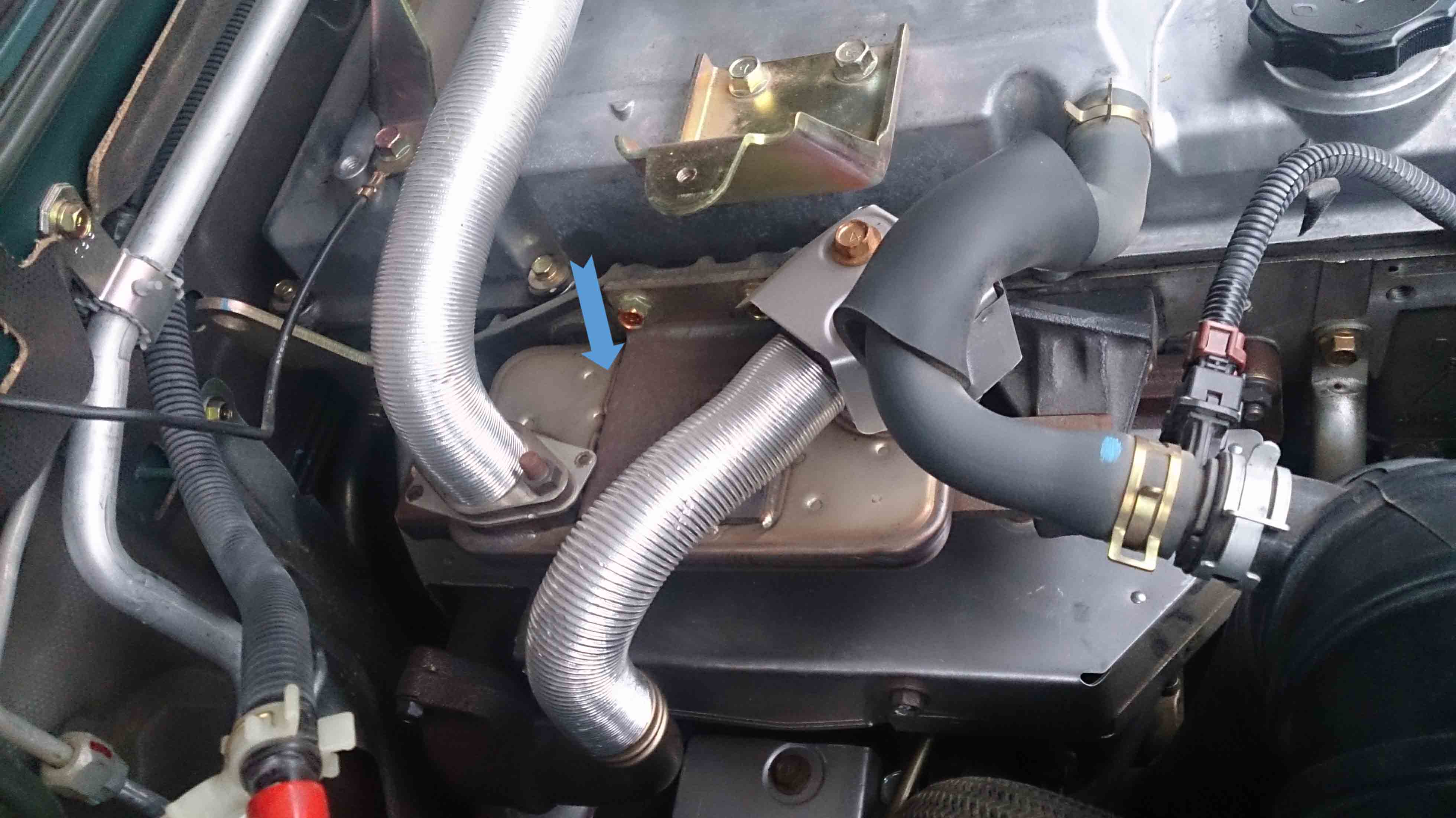

http://pajero4x4.ru/bbs/phpBB2/download ... &mode=view. вот сюда и можно под самим клапаном перевернуть прокладку

Заглушку нужно ставить между выпускным коллектором и патрубком EGR, до охладителя/холодильника отработанных газов...

На фото правый патрубок в гофре. Ставить нужно, как можно ближе к чугунному выпускному коллектору, чтобы небыло паразитных емкостей и резонансов...
