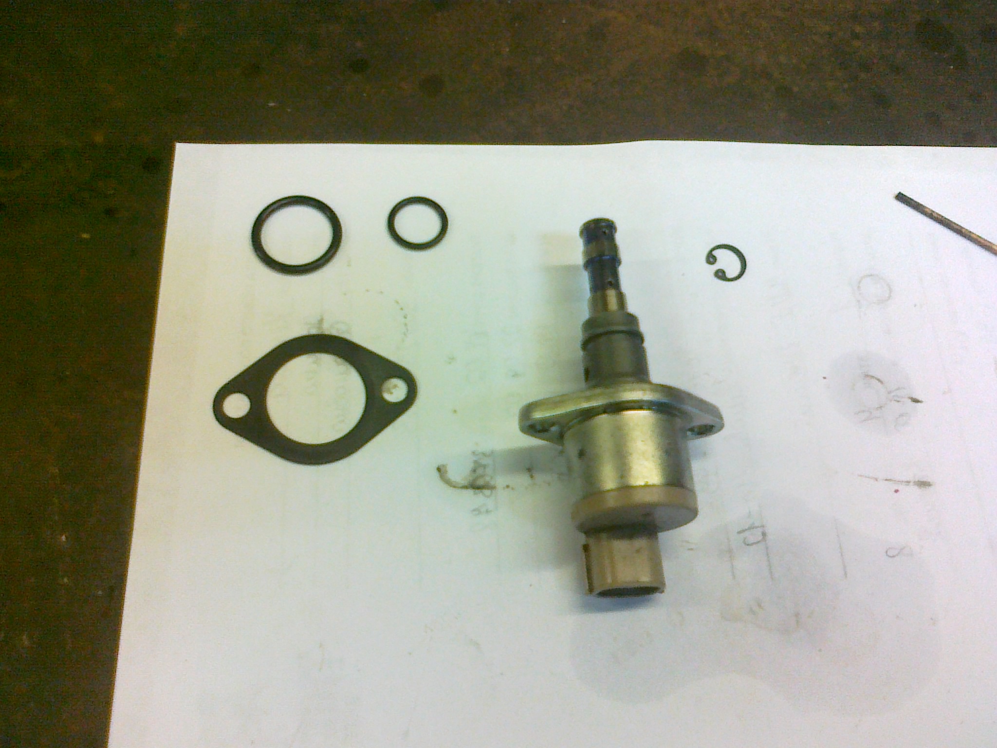

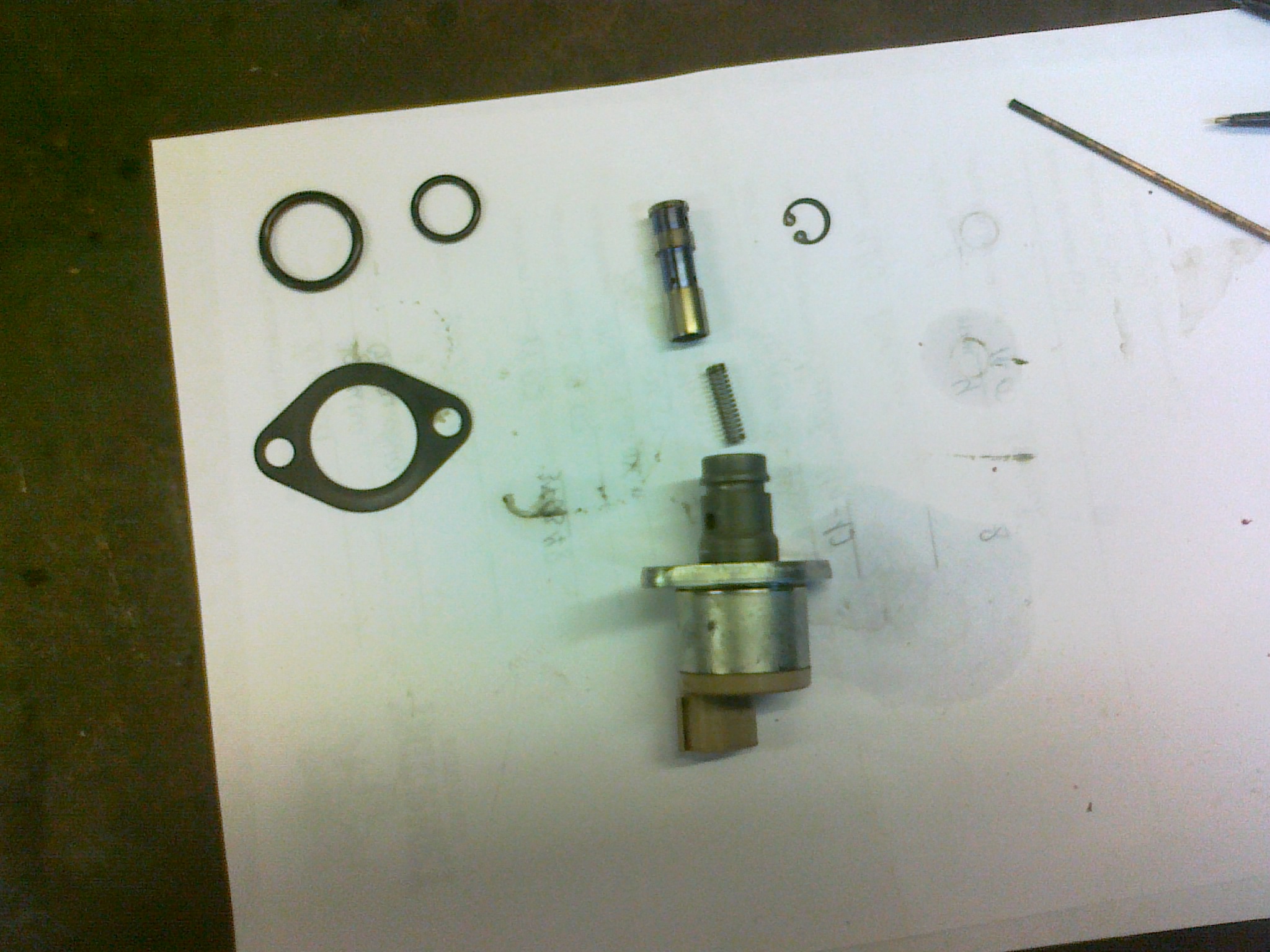

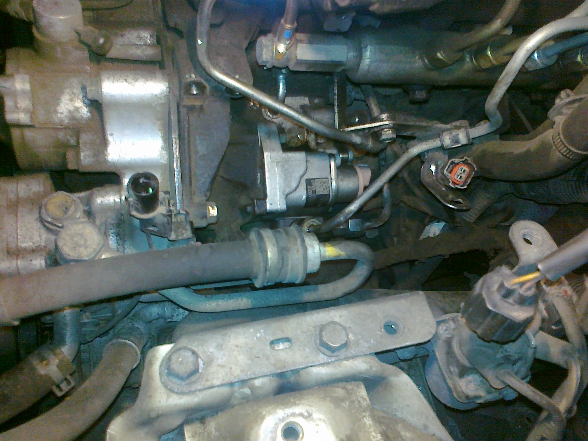

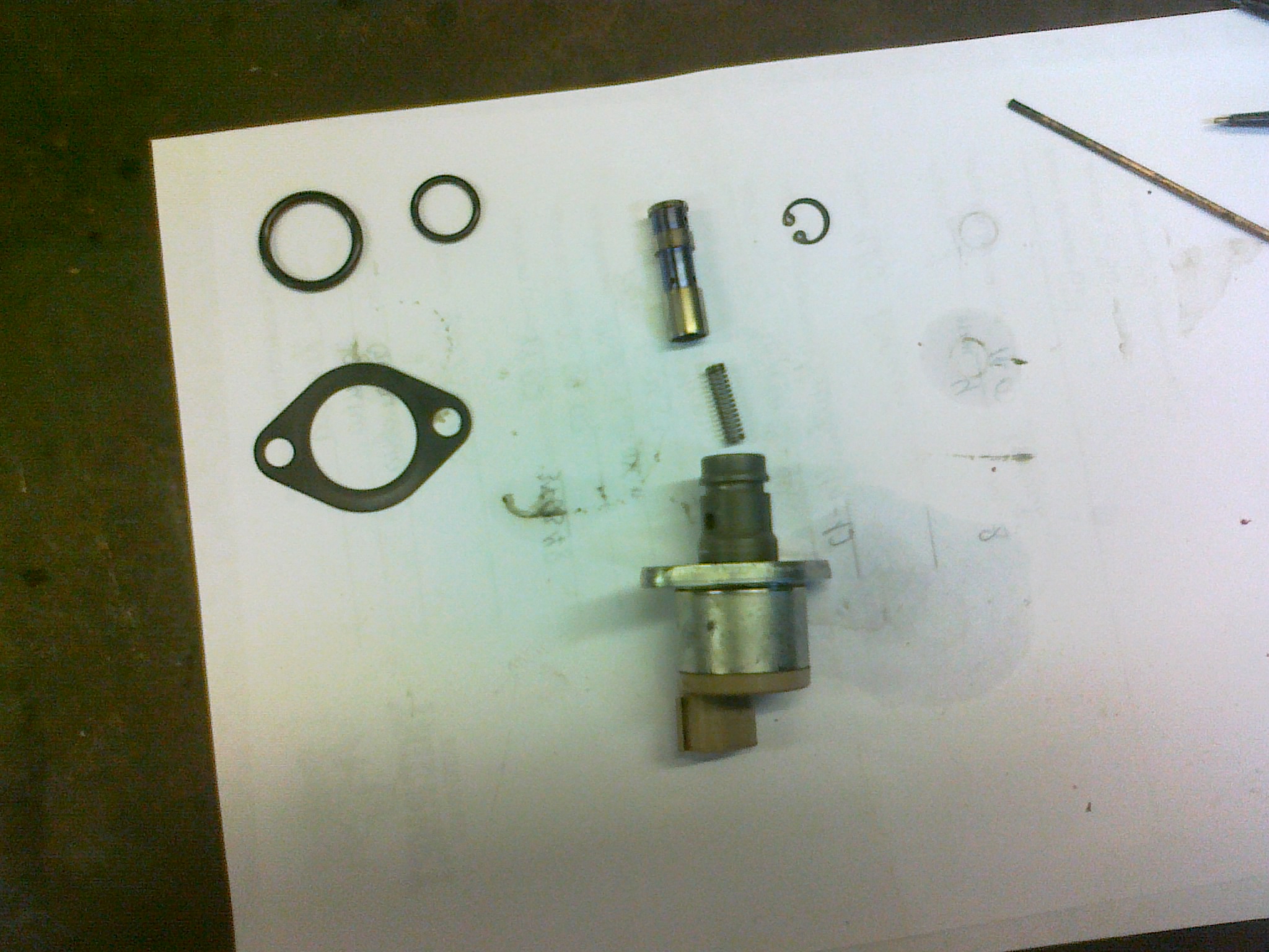

Нашли засаду!
Редукционный электромагнитный клапан ТНВД.
Поехал к Ване в Линко, он клапан снял,осмотрел,почистил,поставил обратно.Пока что уже третий день езжу не проявляет себя никак.
Видимо из за загрязнения клапан клинил.

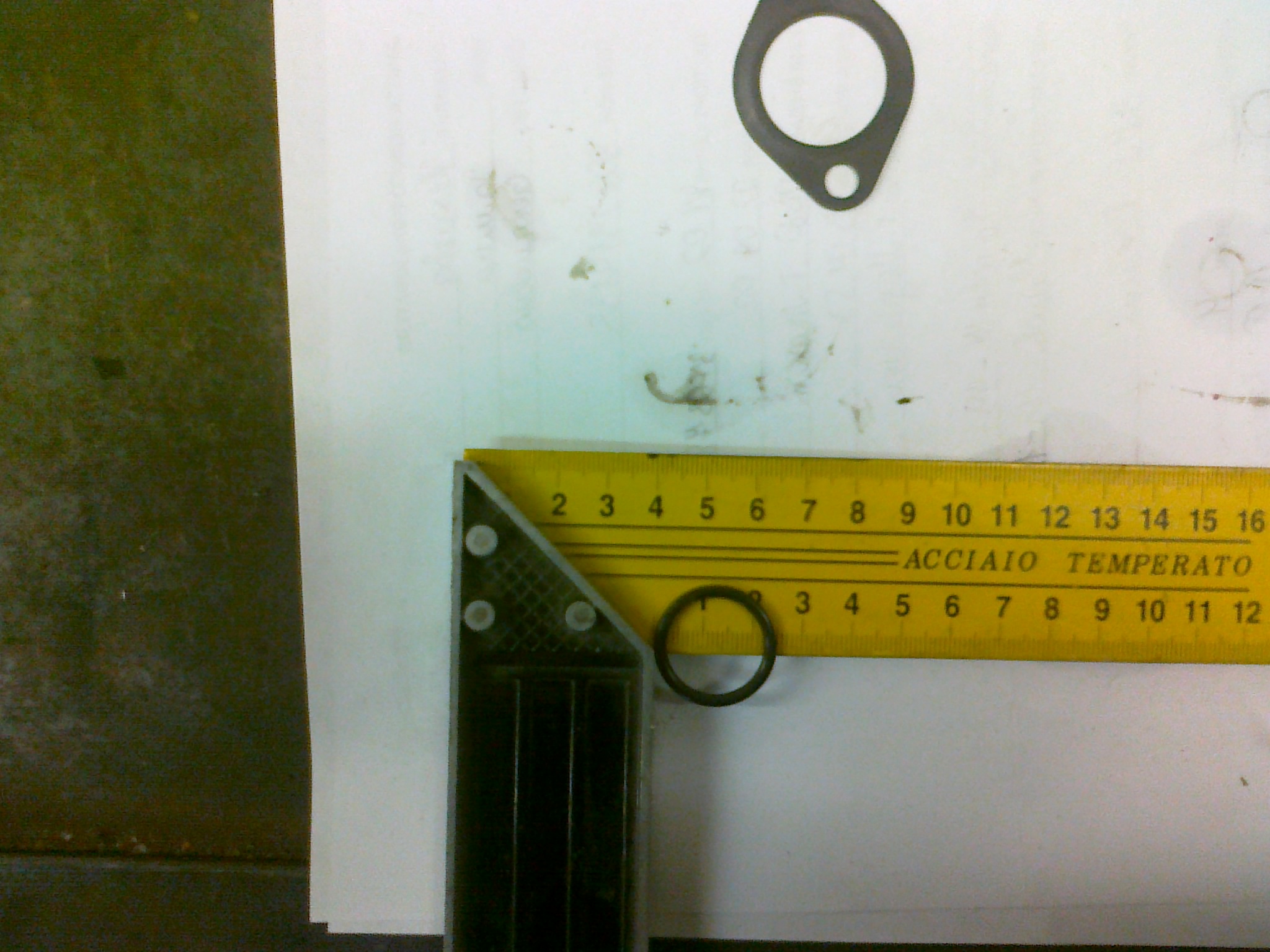

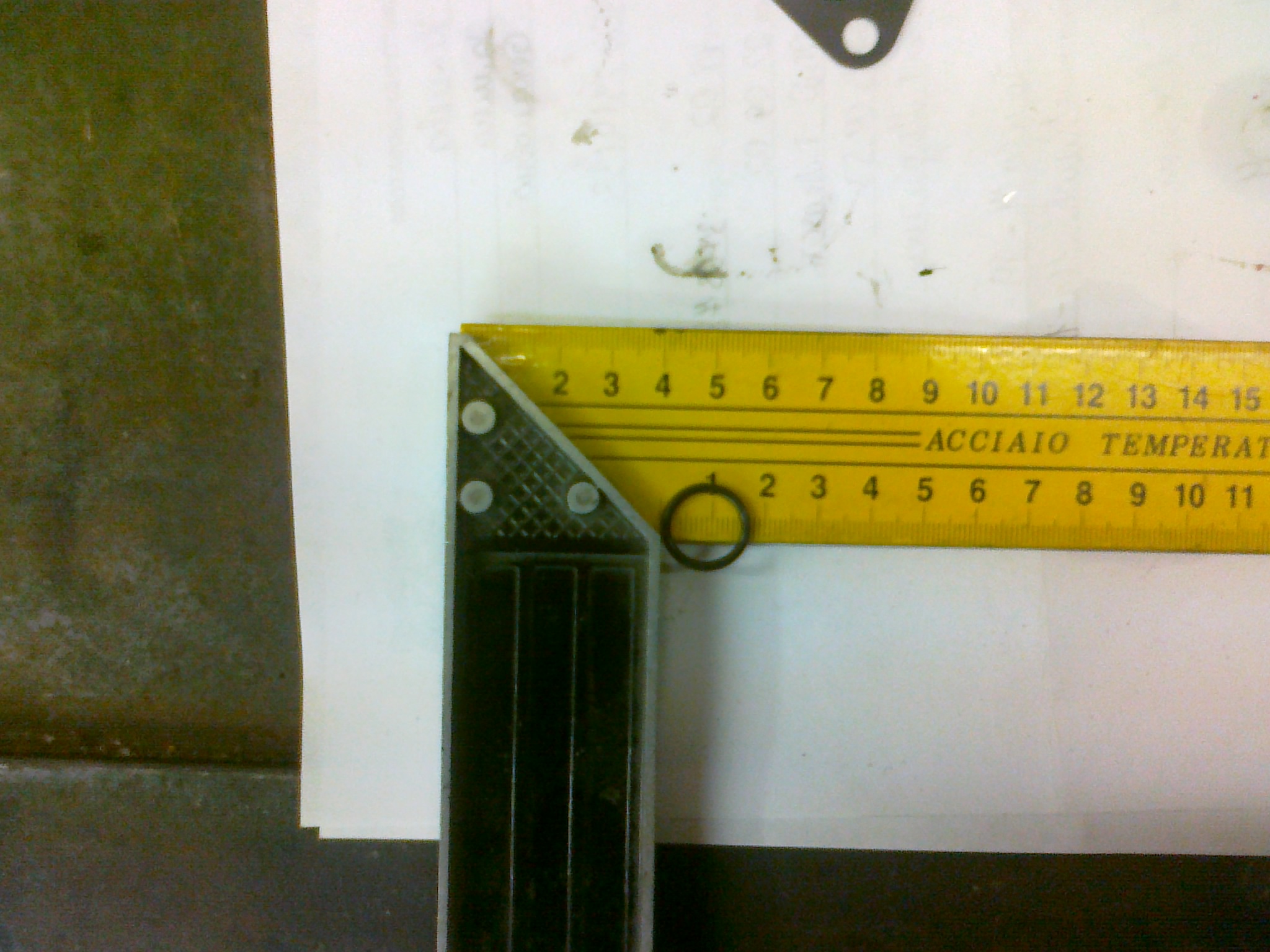

Други, вот и у меня такой же трабл - двигатель не реагирует на педаль газа в положении "D", вернее машина едет и ооооооочень медленно разгоняется. Перевожу в положение "N" - двигатель педали подчиняется, но работает с небольшими провалами.
Глушение двигателя происходит тоже не айс - ключ поворачиваешь, а двигатель 1-1,5 сек работает.
Покурил форум и снял для прочистки клапан на ТНВД. Клапан был абсолютно чистый. Правда я заметил маленький коц на малом сальнике клапана. Поставил на место - ничего не изменилось в поведении машины. Сегодня поезжу по магазам поищу сальничек.
Подскажите, парни, что еще может быть? Куда копать? Может размер или номер этого сальника кто знает?
Топливный фильтр менял недавно.
