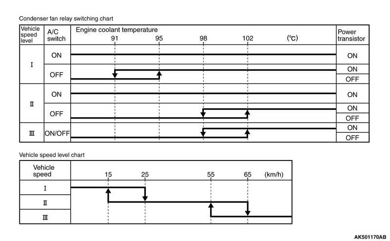

можно я Вас всех еще немного помучаю...
Оказывается теперь, я волей случая, знаю о температуре двигателя практически многое...
Сразу скажу, что доп. вентилятор кондиционера, включается у меня при 95 градусах, а отключается при 91-ом градусе.
Алгоритм получается у него другой, не такой как мы всегда считали, что порог включения в 93 градуса.
Так, получилось, что поменяв свой родной термостат на новый ОД-шный, последний оказался бракованным. Он очень редко открывается. А попросту его клинит закрытым.
На приборной панели стрелка стоит посередине, но мультиком то все видно.
Как определял - я снял воздушный заборник воздуха, чтобы рукой можно было пролазить и щупать нижний патрубок радиатора. Если он холодный - то термостат закрыт, если теплый либо горячий - то открыт.
Так вот... теперь самое интересное..... при полностью закрытом термостате я не могу перегреть двигатель!!!! температура максимум 95 градусов и то в горку и то в теплую погоду и то при включенном кондиционере, а патрубок нижний - ХОЛОДНЫЙ... сам радиатор естественно тоже.
Если нижний патрубок горячий, т.е. термостат открывается - то температура двигателя устанавливается в 88 градусов и немного плавает +-1 градус.
Если нижний патрубок холодный (термостат клинанул) - то температура двигателя 88-89-90-91-92-93 не выше и плавает в этих пределах!!!! Ну не хватает мощи нагреть более!!! может потому что ЕГР заглушен, может еще чего, но температуру не нагоняет.. сам радиатор холодный!!!
На подъеме, при закрытом термостате и 95 бывало...
При открывающемся можно сказать температура стабильна - 87-88-89 обычно 88... радиатор горячий, нижний патрубок тоже...

А схема работы доп. вентилятора у нас получается такая
PS.

Видишь ли в чем дело.... я просто наблюдаю и пытаюсь понять увиденное. Выводы делаю скоропалительные конечно, пусть будут это не выводы а рабочие версии, которые надо отрабатывать по отдельности...Russo81 писал(а):Так что, у всех отписавшихся с температурой 95 термостат неисправен или считаем это нормой?
Был у меня термостат с завода - казал 88 всегда.
Поменял на оригинал у ОД - кажет от 87 до 93...95.
Вопрос почему такая разница? - ответ - либо с завода работает не так, либо наоборот стало все так..
Но рукой щупая нижний патрубок при работающем доп. вентиляторе и заблокированной муфте основного, я определил, что он ХОЛОДНЫЙ. Сам радиатор тоже холодный, не весь конечно, сверху горячий, но низ и правая половинка ХОЛОДНАЯ.
Доп. вентилятор крутит, основной крутит, но через холодный радиатор - толку нет.
Делаю скоропалительный вывод, что дизель перегреть - это надо постараться. Ну не греется он. Если термостат у меня не работает, то охлаждения малого контура хватает в городе и трассе.... возможно что алюминиевый блок так себя ведет - воздушное охлаждение "на высоте"
В говны и трудные места не лазил - пока еще не дошел до того, чтобы с неработающим термостатом в говны лезть...
На холостых остывает с 95 до 88 градусов. На этой температуре и глушу. Как раз температура падает на холостом до 88 градусов за две минуты.
