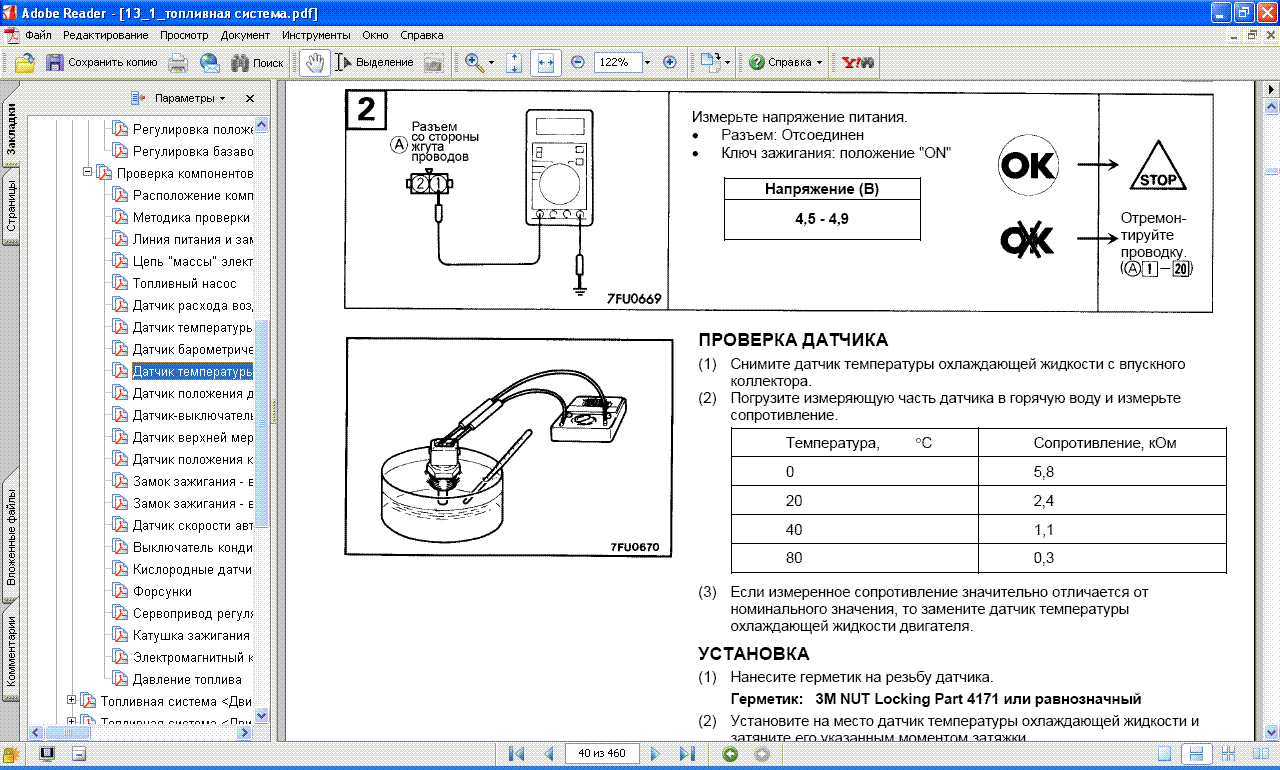

Сегодня сгонял в Ижевск! Забрал у Neo23 ЭБУ (вроде рабочий)... приехал в Пермь и первым делом поставил его на а/м.
и НИЧЕГО! не заводится...
завтра, когда светло будет буду подробней всё смотреть и проверять.
Плавающие обороты я списывал на нерабочее эбу. глохла когда всё прогрето и не уследишь за ХХ. или когда сам заглушишь горячую, то не заводится, пока часа 2 не пройдет и не остынет полностью.
про датчики: ДПДЗ и МРХХ ведь никак не влияют на запуск. Датчик температуры -если его отсоединить, то ведь будет сопротивление бесконечность, т.е. глубкий минус для эбу. уж точно не высокая температура ОЖ, но ведь и так не заводилась.

Думаю влияют. Например у меня при включении зажигания, слышно как работает МРХХ. А у ДПДЗ есть контакт полностью закрытого положения ДЗ.МДМ писал(а): ДПДЗ и МРХХ ведь никак не влияют на запуск. Датчик температуры -если его отсоединить, то ведь будет сопротивление бесконечность, т.е. глубкий минус для эбу. уж точно не высокая температура ОЖ, но ведь и так не заводилась.
Бесконечность сопротивления-это не глубокий минус, а обрыв. И скорее всего ЭБУ видит его именно обрывом, т.е. неисправностью датчика. А как ведет себя программа при обрыве датчика температуры я не знаю.
Я бы проверил все, что можно.
