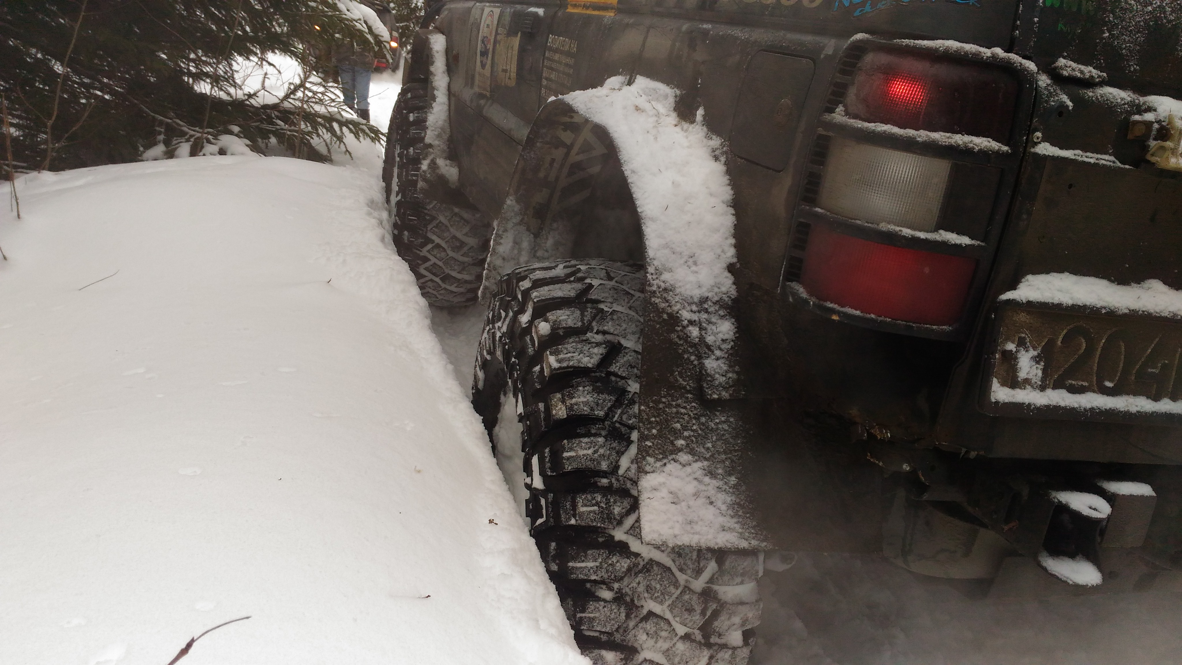

озадачился, бодиком и вот вопрос на 3.5 на скока выше кроны на раме? и на рестайле кажется, что арки чутка по больше, или ошибаюсь. машин 3.5 рестайл 5дв. в планах макс 35. тачка разобрана, мост выкачен, крылья сняты, да и 35 померять нету. ::-(: мож есть у кого опыт скока бодик нужен будет. :%):

10 см. или подрезать..

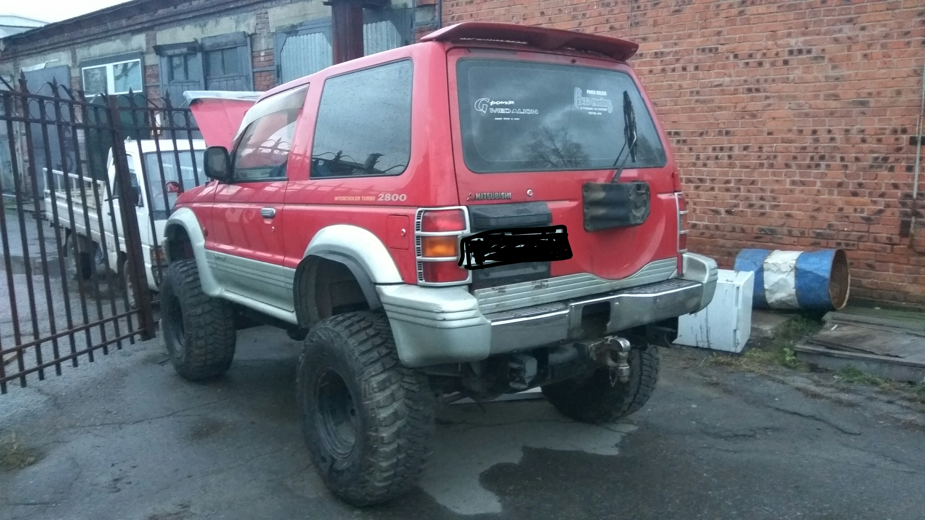

мах578 писал(а):озадачился, бодиком и вот вопрос на 3.5 на скока выше кроны на раме? и на рестайле кажется, что арки чутка по больше, или ошибаюсь. машин 3.5 рестайл 5дв. в планах макс 35. тачка разобрана, мост выкачен, крылья сняты, да и 35 померять нету. ::-(: мож есть у кого опыт скока бодик нужен будет. :%):

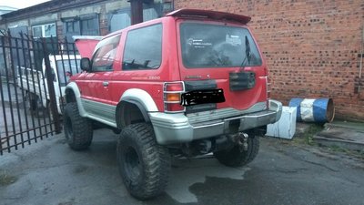

10 мало наверное, край передней арки цеплять будет при ходах подвески. У меня 15 бодик

Почему большинство уверены, что задирая машину до небес она лучше поедет ... бодика 5-6 см даже для 3,0 достаточно под 35 колеса. Ну чуть арки в углу порезать и то только перед
П-2 6G72 93г ушел на запчасти
На Драйве
МШУ
Сообщения: 28930
Двигатель:: 6.2диз и 1.3бенз
Благодарил (а): 91 раз
Поблагодарили: 515 раз
Re: Боди лифт 6см на П2
Сообщение МШУ »
Jenek писал(а):Почему большинство уверены, что задирая машину до небес она лучше поедет ... бодика 5-6 см даже для 3,0 достаточно под 35 колеса. Ну чуть арки в углу порезать и то только перед
Жень,я как то на покатушках с одним камчадалом пересекся( он даже в мск коляску свою притащил) и спросил: нахренась вы такие этажерки строите?
Ответ- "у нас делать особо нехер,поэтому мы много путешествуем...бродов многа,а йайки мочить холодно и не охота.А рельефа сильного нет."
ЗЫ 3-д пыж на 15 см бодике....должен по идее постоянно ,как минимум ,на боку лежать .
Это ванька-встанька похуже ,чем самурайка с SOA ( рессоры поверх моста) будет :D

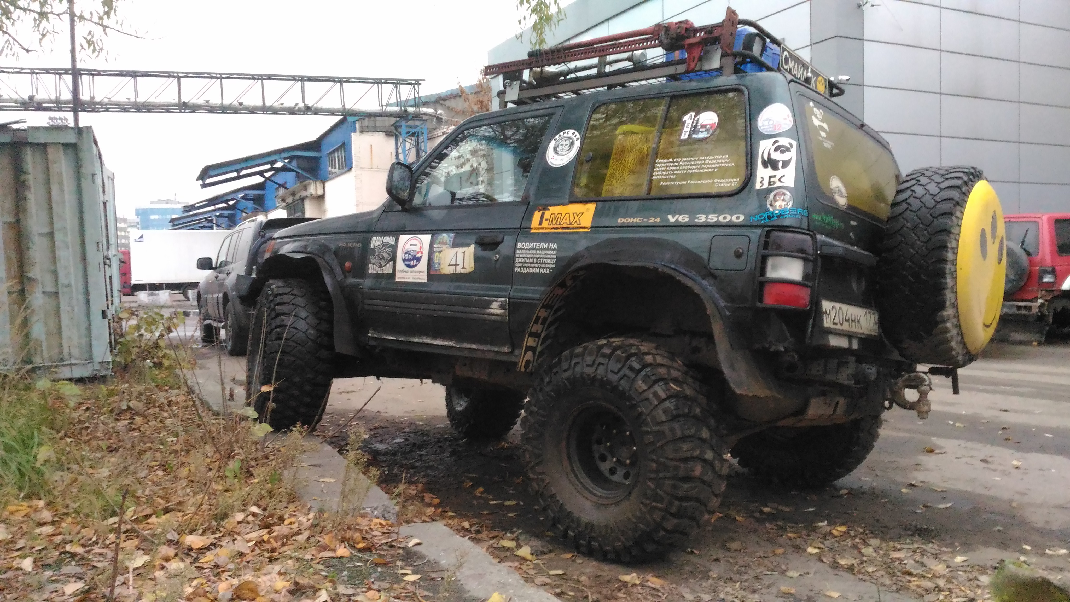

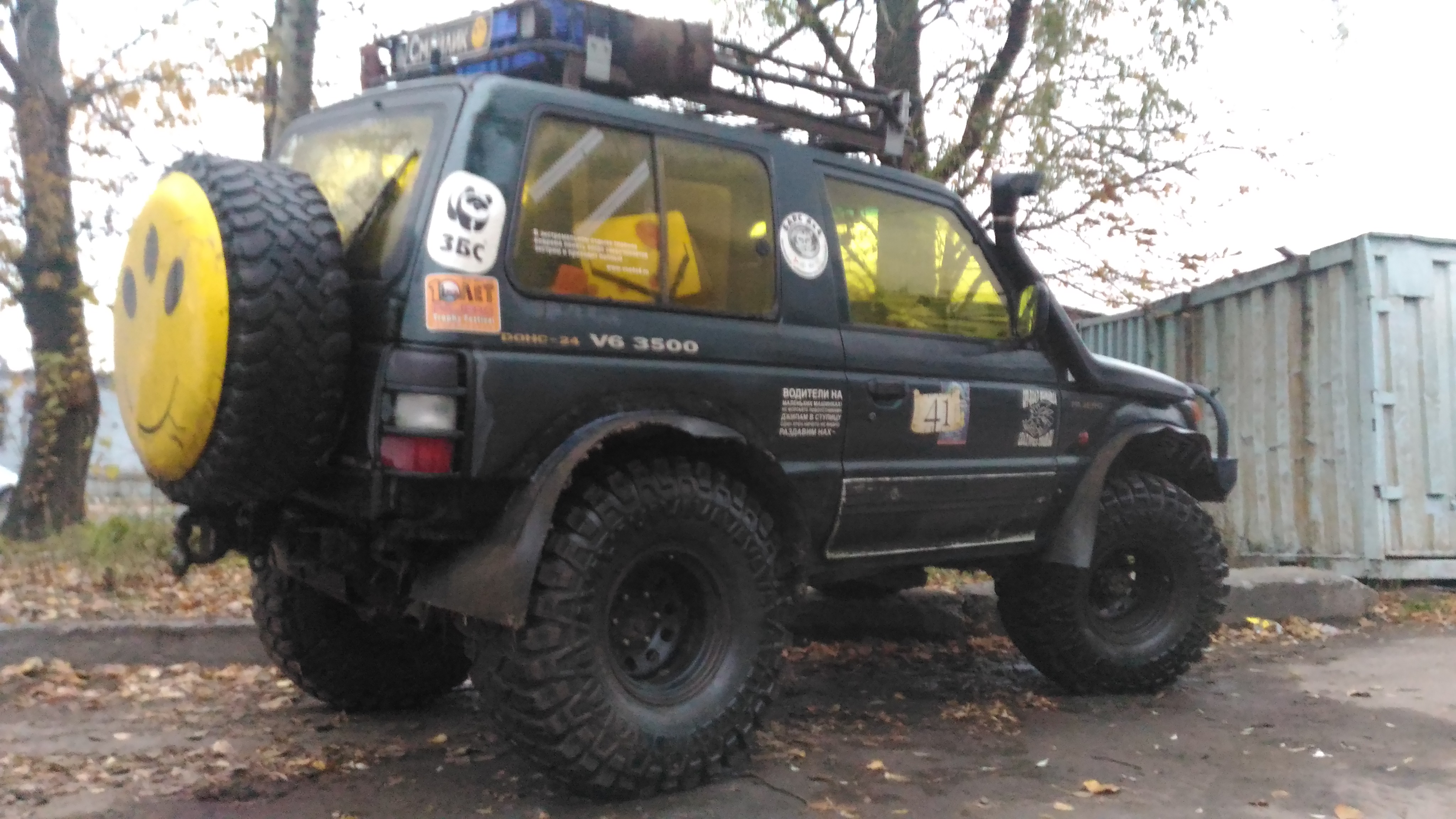

Какой реальный размер 35-х колёс? У большинства мт в лучшем случае 34". На 3,5 за глаза и 4 см хватит. Для XT реального размера 6см.

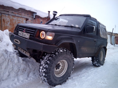

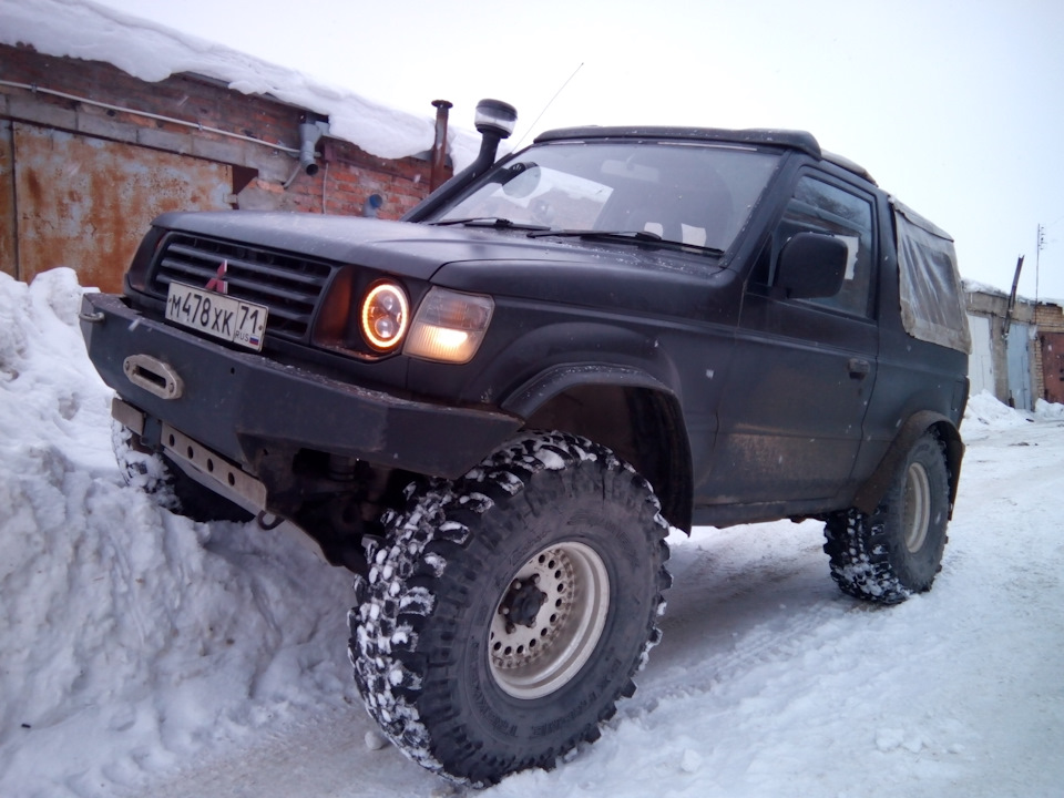

Вот мой монтерик в 2015 году,ещё без бодика,НО на 33 МТ гудричах.Влезли в родные арки на родных ромашках.Чтобы ширкнуло в предней арке надо было постараться.Движок 3.0,т.е. не лифтован с завода,как 3,5 и 2,8.
Это болезнь))) сначало было 6 на проставках, а потом захотелось больше и была сварена конструкция и перенесены подушки)
