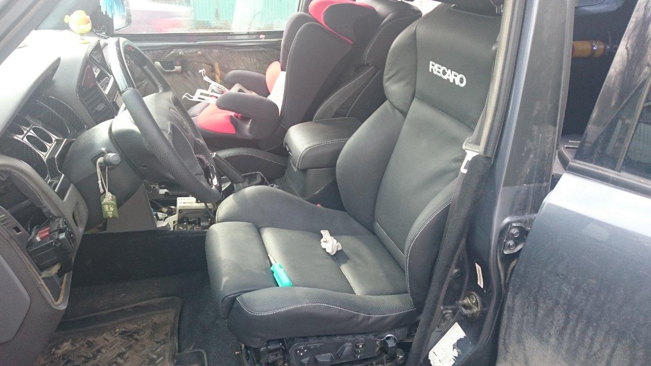

свершилось :*DANCE*:
сидухи от BMW E60 M5 были имплантированы в мой Паджеро 3
осталось спрятать все провода и установить центральную консоль

Ti}{iY писал(а):свершилось :*DANCE*:
Круто! :*THUMBS UP*:
Мои поздравления!
А, уши запустили? (изменение ширины спинки сидения)
Мои поздравления!
да запустил, они работают (меняется ширина с кнопок на панели управления и восстанавливают положения по памяти,
не работает активная часть, т.е. подпор в поворотах и не раздвигаются при выключение зажигания для удобство высадки/посадки.

В выходные поставил пассажирское Ralliart Recaro. Холодно ещё, чтобы полноценно салон разбирать.
Обошёлся без сварки, сделал переходники, так как родные уши на клёпках несъёмные. Обнаружился минус: эти регулируются колёсиком, мало места для руки между стойкой кузова и креслом.
