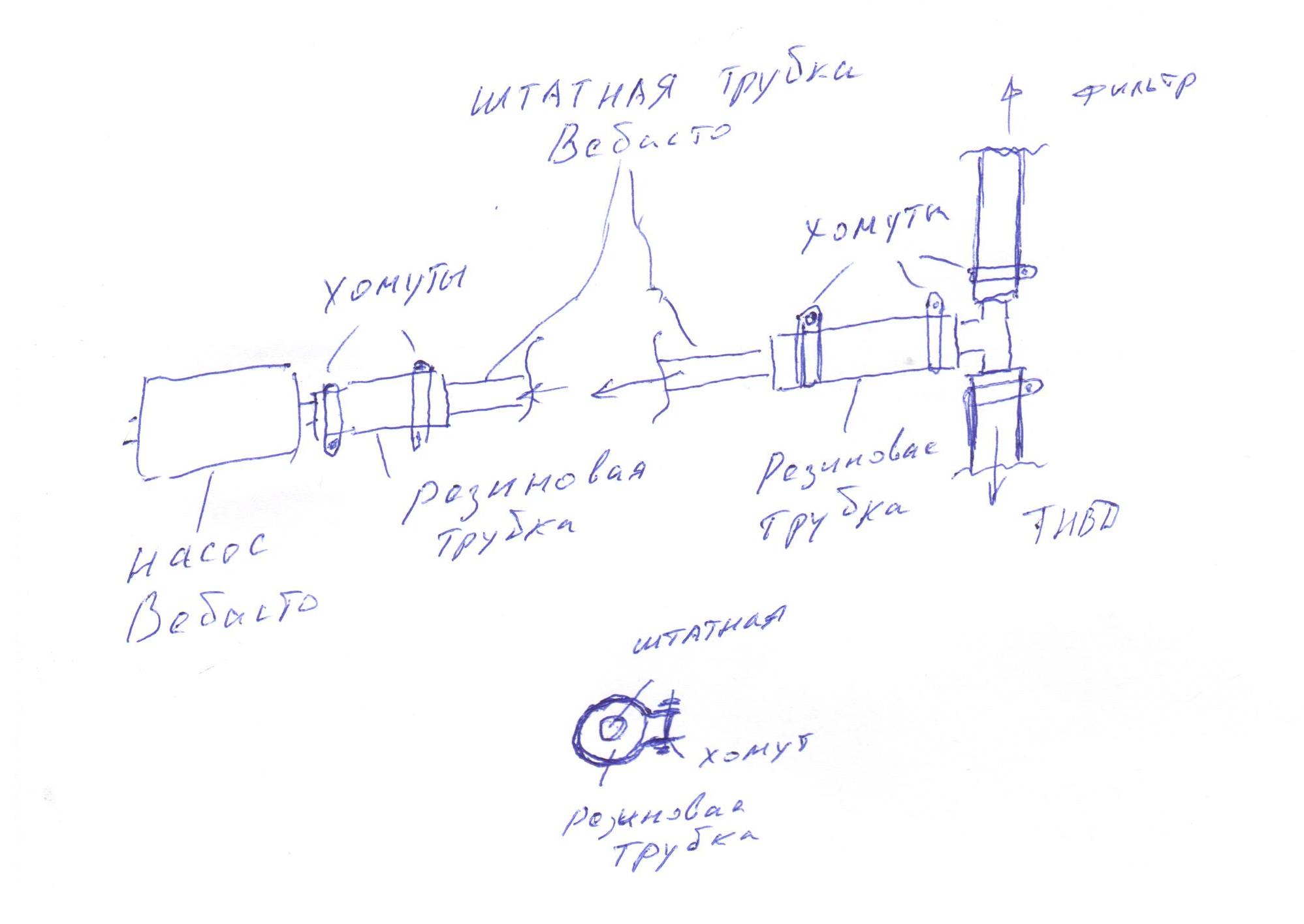

День добрый!
Задавал уже этот вопрос в другой ветке, но тепреь задам в родной.
Авто паджеро спорт 2, дизель. Вебаста стоит на месте правого аккумулятора. По поводу батареи, то заменил две штатные на две гелиевые, они размером меньше и стоят вместе с левой стороны.
Подсоединение топливопровода следующее: Сразу после топливного фильтра стоит тройник. На тройник одета резиновая трубка, длинной около 7 см.
В нее вставлена штатная трубка от вебасты (прозрачная). Потом эта трубка тянется поперек капота, вдоль стекла (длина около 1,2 м.). Затем таким же образом, через резиновый шланг, уходит в насос вебасты. После насоса точно таким же образом, через вставки, уходит в котел(около 40 см.). Все вставки стянуты хомутами. Но хомуты, не облегающие полностью по диаметру, а сжимающие.
Две зимы прошло без проблем. А в этом году Вебаста начала дымить.
При температуре 10-15 запускалась, но дымила, а вот когда стукнуло 28 начались проблемы. Вебаста запускается, насос начинает щелкать, потом быстрее и быстрее, а потом вырубается. Так пару раз и перестает включаться.
После долгих танцев в разную температуру вокруг машины увидел следующее: По трубке штатной от тройника до насоса идут пузырьки воздуха. Причем чем ниже температуру, тем больше пузырьков. При минус 28 соотношение воздух/солярка почти 4/1. А вот когда соляра теплая (после поездки), вебаста работает практически отлично. И при очень низкой температуре в районе тройника слышаться сипение воздуха.
Первая мысль была, что соединения штатной и резиновой трубки пропускают воздух. Может рассохлась резиновая, может усохла штатная, не знаю. Поэтому сегодня заменил на резиновую трубку, внутренний диаметр 3,5, армированная. Результат работы Вебасты тот же. По трубке штатной которая осталась от насоса до котла видны пузырьки воздуха. Соединения трубок исключены, протянул намертво.
Тройник стоит между насосом и фильтром. Пока никаких идей в голове нет. А вот морозы обещают через 2-3 дня.

К предыдущему сообщению, есть у кого нибудь схема топливной системы от бака до форсунок и схема подключения к нашей системе Сепара с подогревом? А то может Сепар травит воздух.

Я и в Ль200 и в Спорте запитывался с обратки на фильтре, и нафег не нужно до бака тянуть.
Ль200 4 года подо мной отбегала и уже 3 года у нового хозяина
Спорт третью зиму живет.
НИКАКИХ проблем нет с забором. У тебя идет явный подсос воздуха.
На спорте я сделал чуть мудренее - поставил фильтр маленький (вот только не помню уже, бензиновый или дизельный), в нем всегда есть соляра грамм 50-60. И когда насос качает, он заполняется. Но перед тем как соединять, я его сразу шприцем наполнил, чтобы воздуха минимум осталось.

ВИЙ писал(а):У тебя идет явный подсос воздуха.
Это я понял, только не могу понять откуда. Сипение воздуха в районе соединений слышно, но там все рядом, и фильтр, и насос. За соединения я уверен, там все намертво. Сегодня еще раз проверил. Через фильтр или насос может подсасывать?

смотреть надо
мне когда на шкоду вебасту ставили, заехал чирок древний с такими же симптомами, как у тебя
ошибки прибором считали - все по топливу, сервисник начал смотреть и ткнул в трубку (в пузырьки) - сказал подсасывает
полез в магистрали колупать, я не вникал, но онн под капотом чета открути/прикрутил
запустили - нет пузырьков
А сам тройник сменить? Может есть микротрещина - соляра может не потечь, а воздух сосать может. Было подобное на другой технике с топливопроводом
