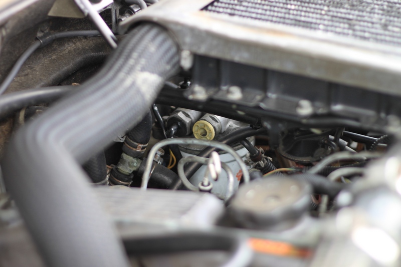

Re: Не завелся! ©
Вот так выглядит

Re: Не завелся! ©
обычная лягуха с подогревом. купи какой-нить обратный клапан от нашемарки и поставь до фильтра(на вход). если проблема запуска уйдет(а она уйдет), то копи на лягуху.
пс вот так выглядят обычно топливные обратные клапаны.

- Nbf
- Дикий Админ
- Сообщения: 27753
- Двигатель:: 4D56t,
- Благодарил (а): 1135 раз
- Поблагодарили: 1477 раз
Re: Не завелся! ©
А кто из них лягушка и как ей пользоваться?

Re: Не завелся! ©
А что это за белёсая заглушка на выходе, не подкачка часом?Nbf писал(а):Вот так выглядит
