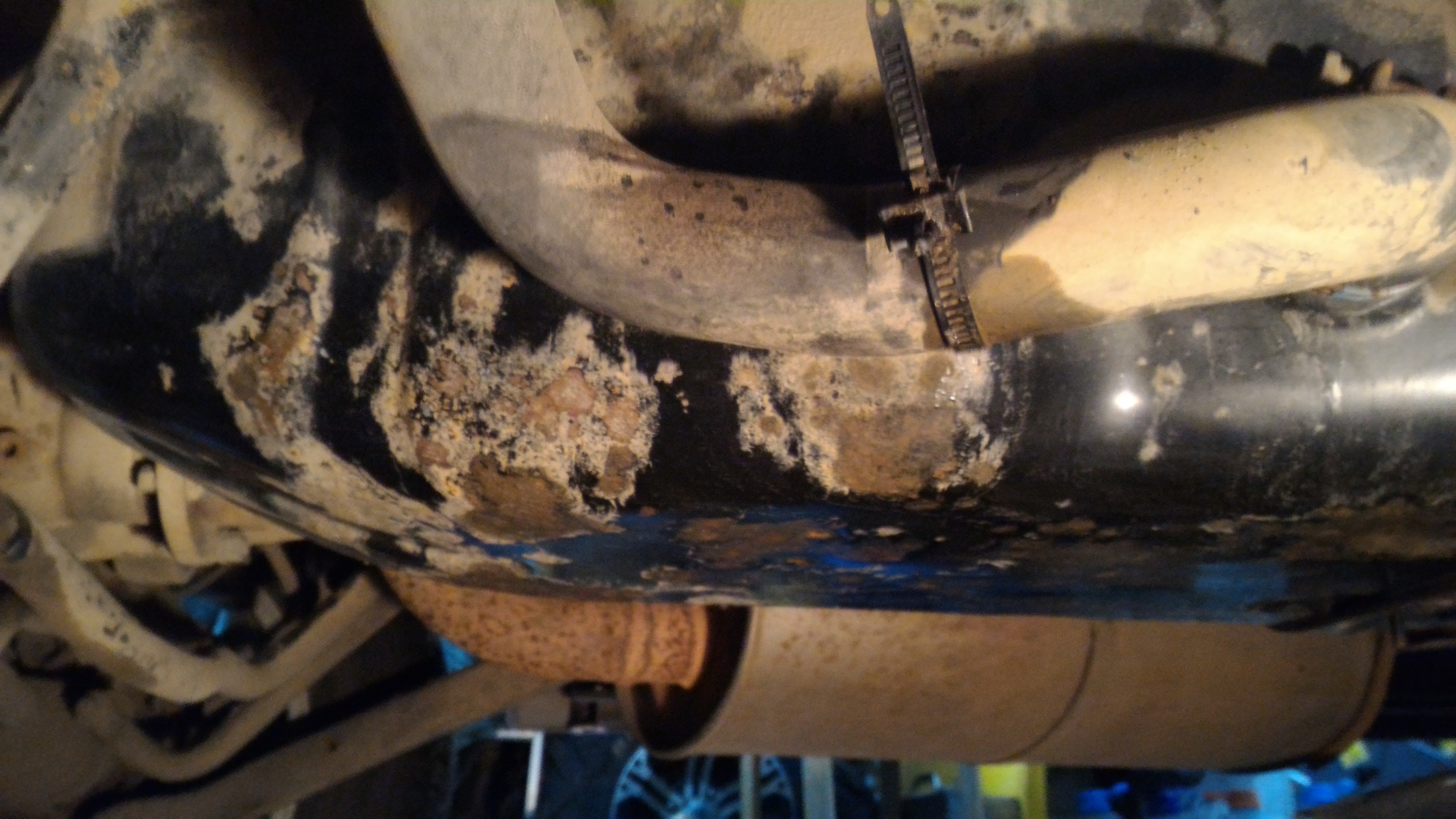

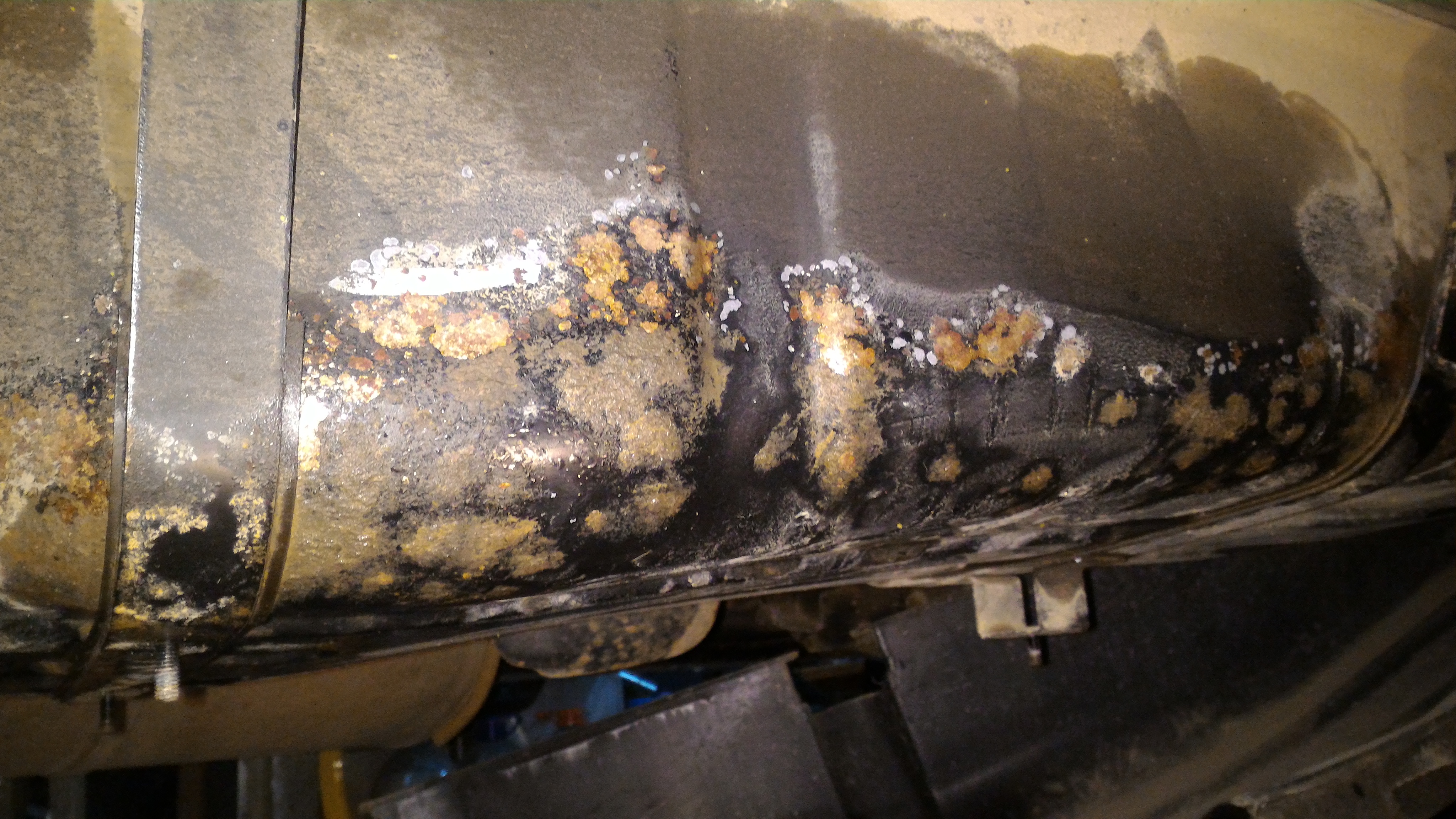

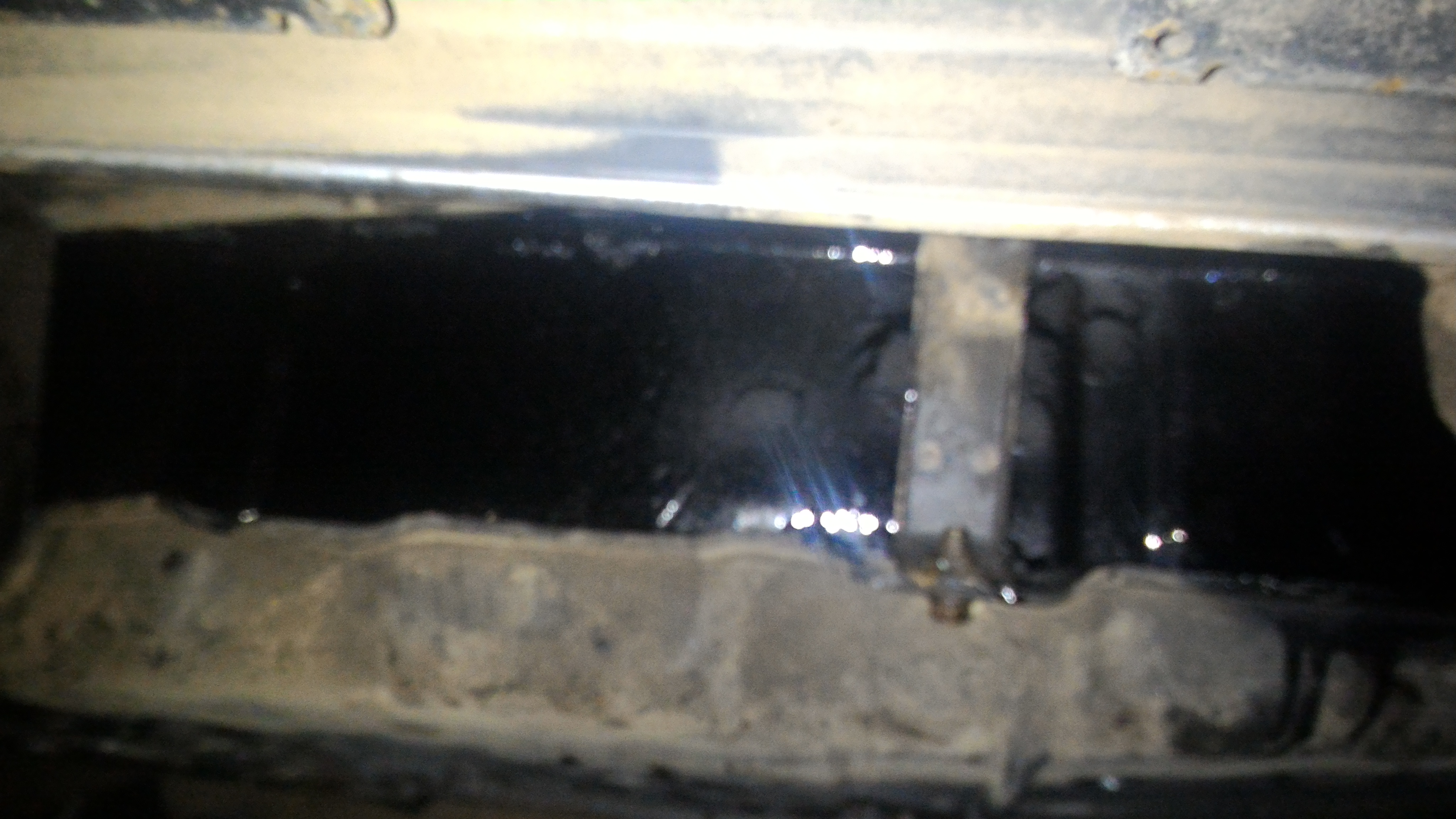

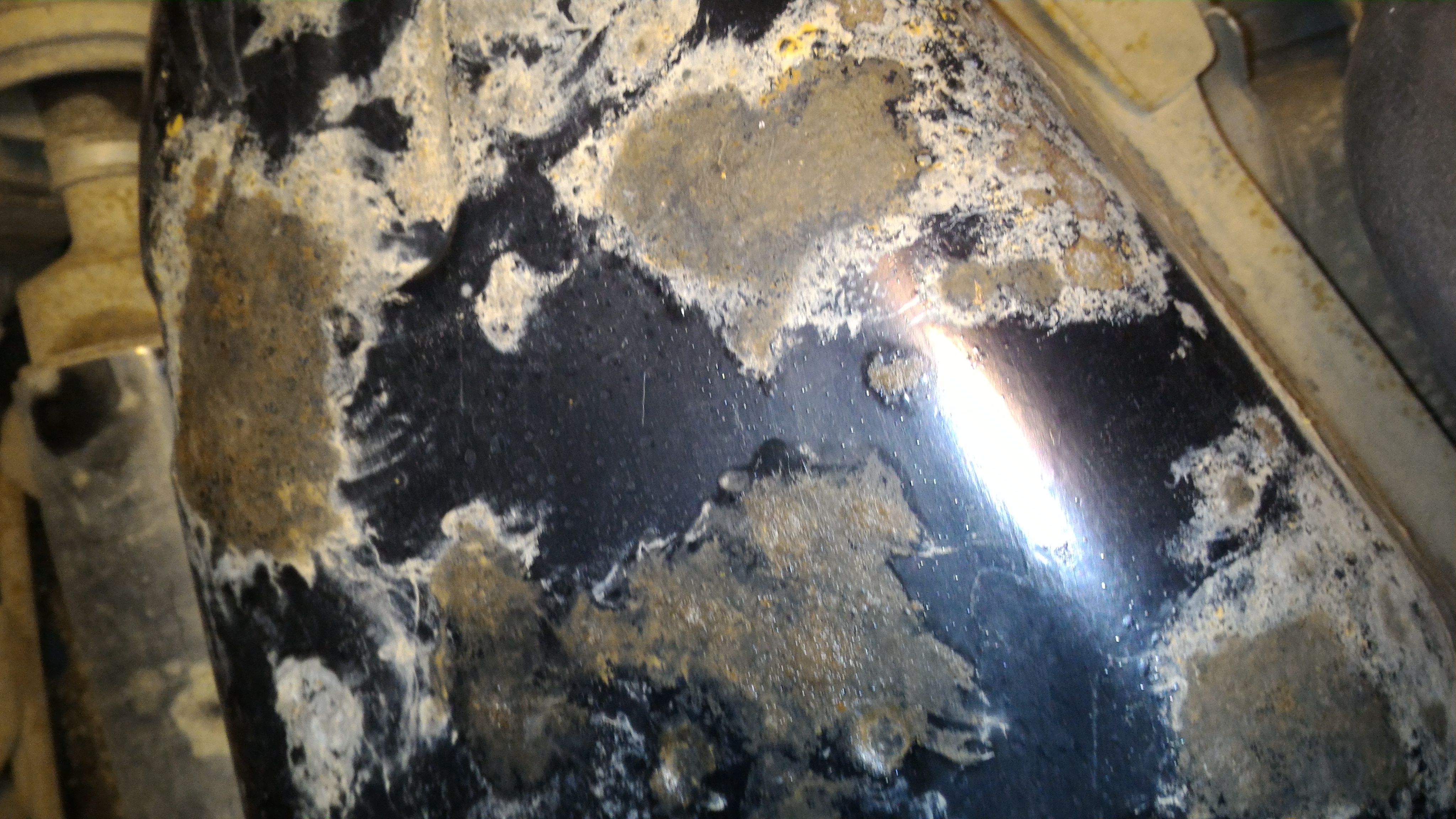

Сообщение DUS »
Вот мой бак 2008г, 3.8

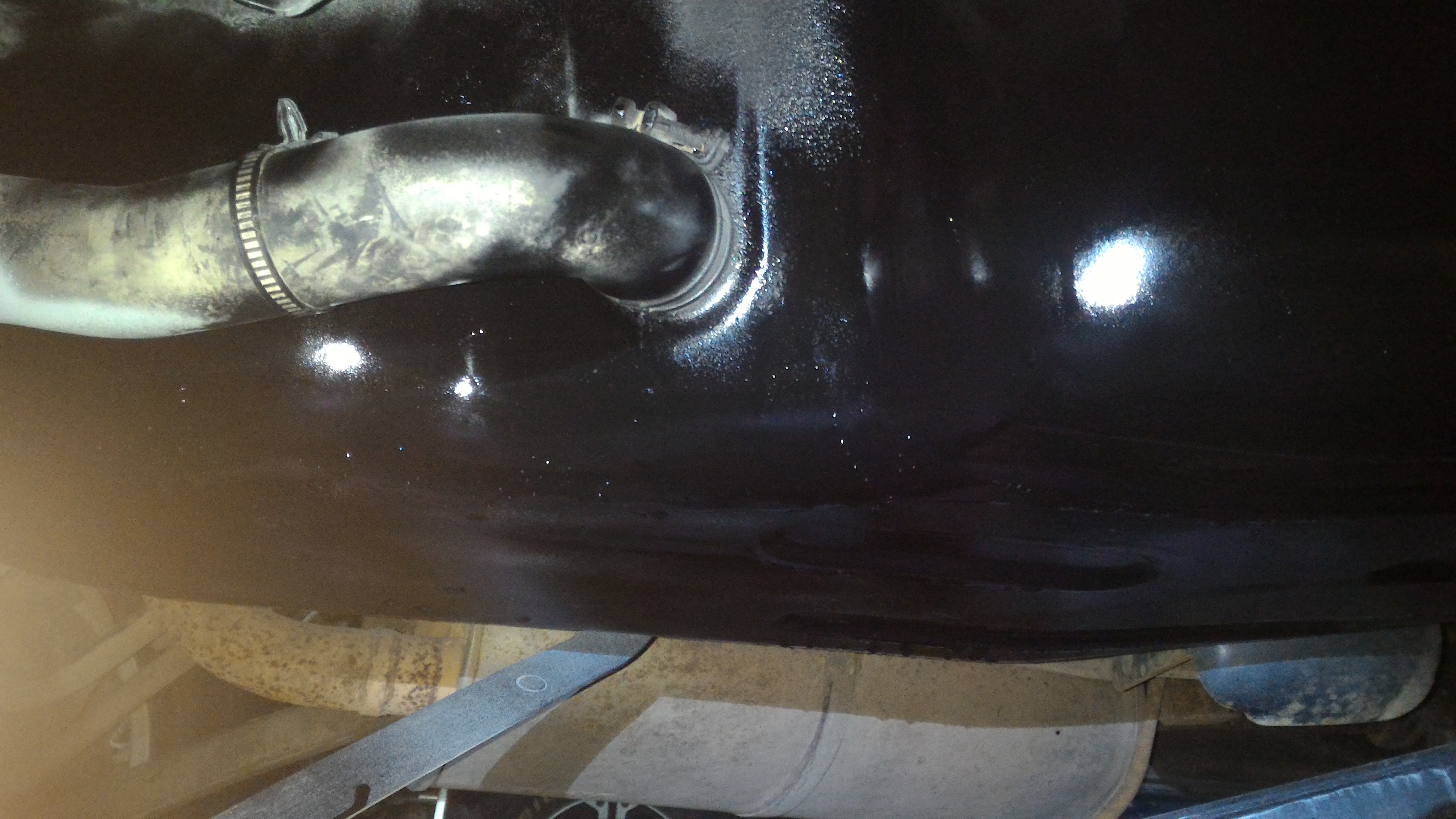

DUS
Сообщения: 162
Зарегистрирован: 22 фев 2009, 09:10
Re: Топливный Бак

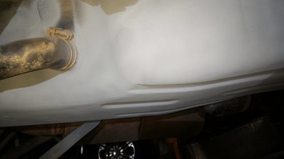

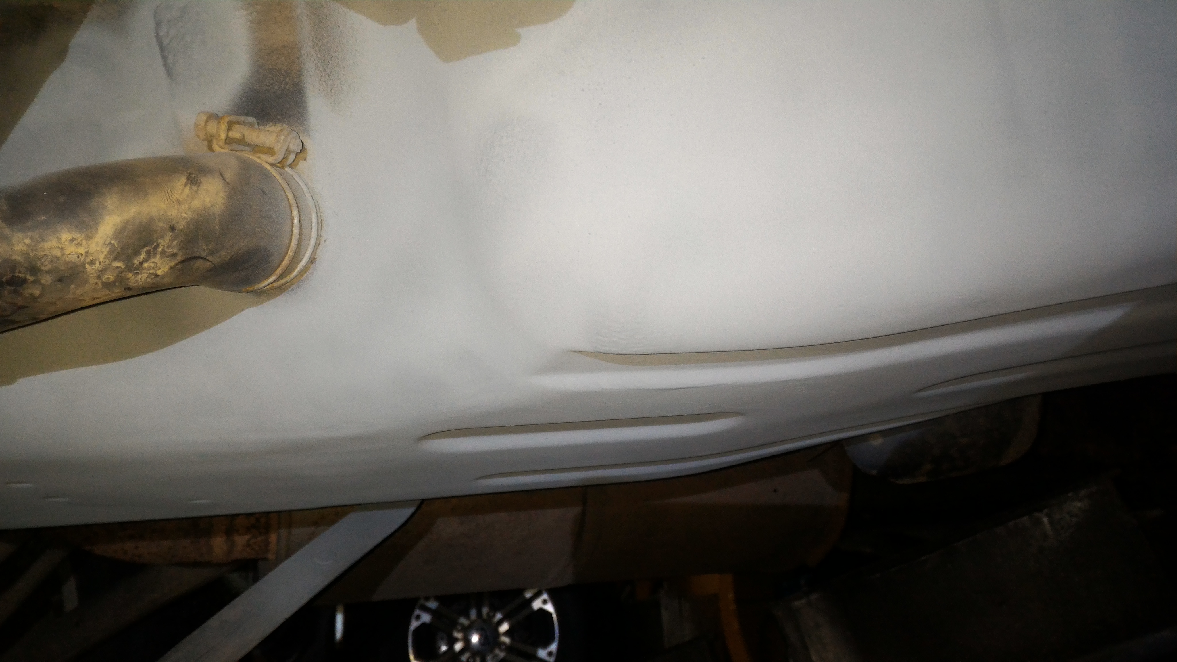

Сообщение DUS »
Ржавчина без раковин, зачистил до зеркала болгаркой с зачистным ежом. Потом эпоксидный грунт, алкидная краска, резина-битумная мастика.
П IV-3.8
DenVer
Сообщения: 19767
Двигатель:: бэнзин
Мой автомобиль(и):: TLC-200
Откуда: Краснодар
Благодарил (а): 141 раз
Поблагодарили: 491 раз
Re: Топливный Бак
Сообщение DenVer »
Хорошо получилось
