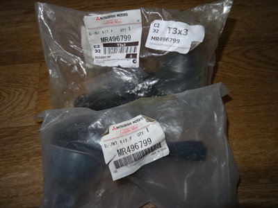

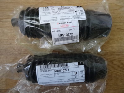

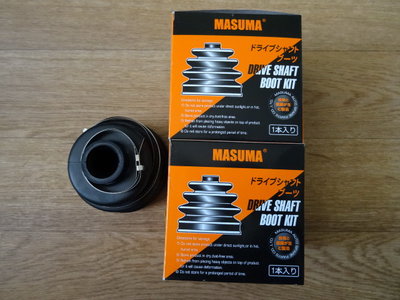

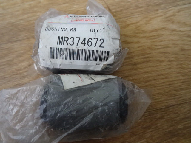

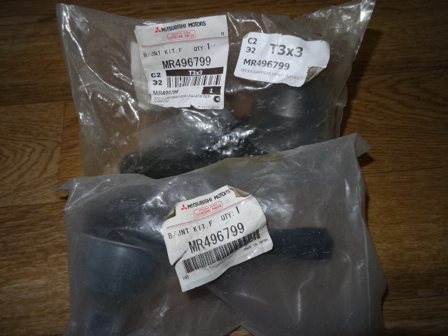

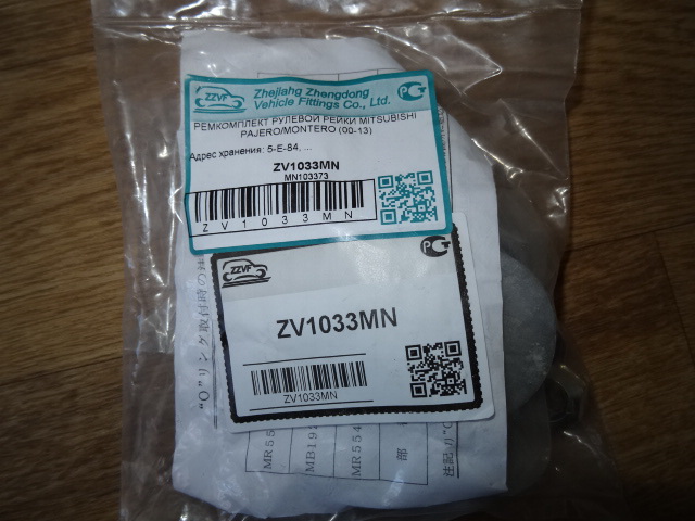

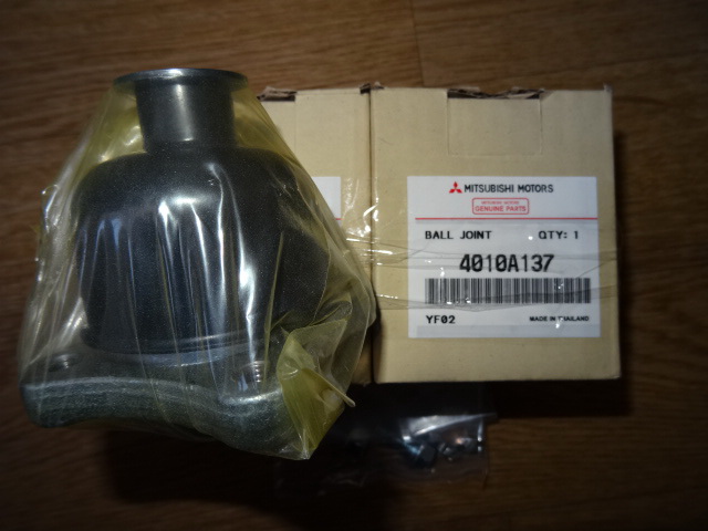

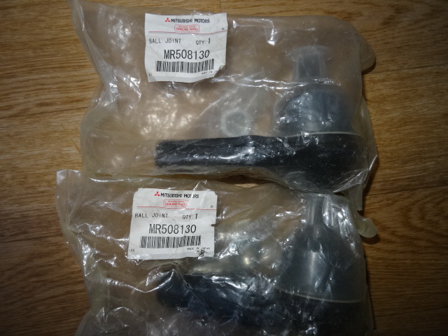

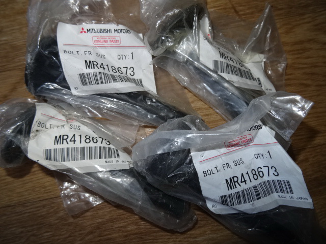

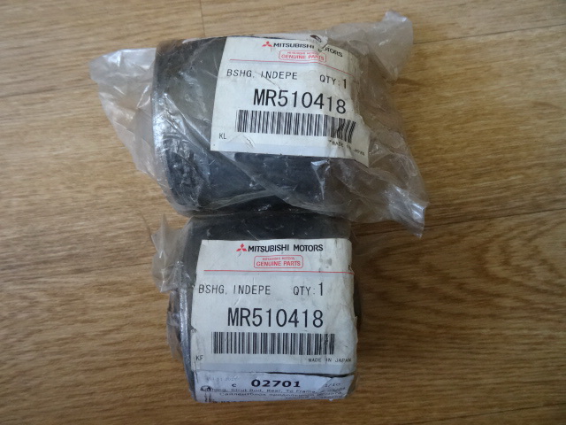

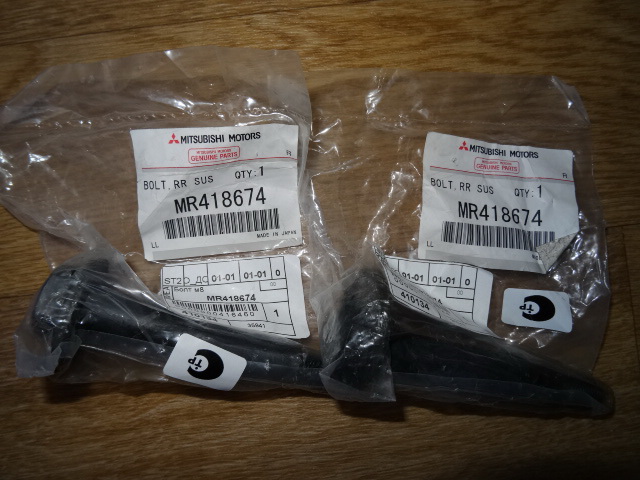

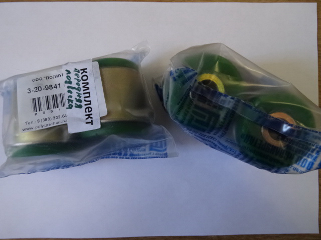

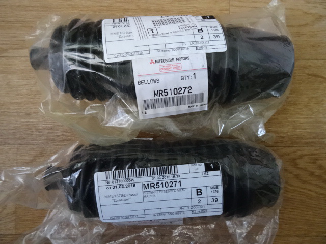

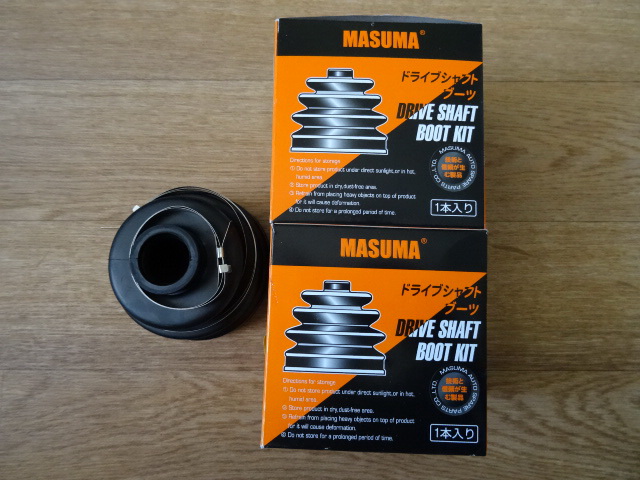

Ну вот уже поприходили запчасти. Что из них пригодится, а что нет - не знаю. Знаю точно, что пыльник рулевой рейки 110% под замену, сайленблоки верхнего рычага спереди и сзади (уже требуется), пыльник ШРУСа тоже. Что не понравилось: Эксист прислал опоры шаровые верхнего рычага передней подвески не японские (MR496792), а тайландские (на фото), под другим номером, хотя деньги взял за японские (короче мы по 1000 рэ за каждую опору переплатили, а если бы заказали у другого продавца, то все 2000 рэ с каждой). С Эксистом больше не работаю!!! Мотивируют тем, что "они же подходят". :=-O: Странно, почему какой-нибудь китай не втюхивают, они ведь тоже подходят. :*DONT_KNOW*: На текущий момент пока всё. Может смазку какую медную докупить? Остальные детали буду докупать по необходимости, т.к. нет ясности, что понадобится. Буду премного благодарен за советы!!! :*THANK*:

winter1971 писал(а):Ну вот уже поприходили запчасти. Что из них пригодится, а что нет - не знаю. Знаю точно, что пыльник рулевой рейки 110% под замену, сайленблоки верхнего рычага спереди и сзади (уже требуется), пыльник ШРУСа тоже. Что не понравилось: Эксист прислал опоры шаровые верхнего рычага передней подвески не японские (MR496792), а тайландские (на фото), под другим номером, хотя деньги взял за японские (короче мы по 1000 рэ за каждую опору переплатили, а если бы заказали у другого продавца, то все 2000 рэ с каждой). С Эксистом больше не работаю!!! Мотивируют тем, что "они же подходят". :=-O: Странно, почему какой-нибудь китай не втюхивают, они ведь тоже подходят. :*DONT_KNOW*: На текущий момент пока всё. Может смазку какую медную докупить? Остальные детали буду докупать по необходимости, т.к. нет ясности, что понадобится. Буду премного благодарен за советы!!! :*THANK*:
По шаровым нужно было самому повнимательней посмотреть..там еще есть варианты..типа замена устаревшего артикула..4010A015
,4010A029,4010A137.Что то дешевле чем MR496792!Можно было с Экзистом попробовать по бодаться..отказ и все такое..чтоб разницу забрать..ну теперь уж поздно..Последнее время тайвань шаровые часто стали приезжать.. :)

Петрогор писал(а):
winter1971 писал(а):По шаровым нужно было самому повнимательней посмотреть..там еще есть варианты..типа замена устаревшего артикула..4010A015 ,4010A029,4010A137.Что то дешевле чем MR496792!Можно было с Экзистом попробовать по бодаться..отказ и все такое..чтоб разницу забрать..ну теперь уж поздно..Последнее время тайвань шаровые часто стали приезжать.. :)
Из всех номеров замены самый дешёвый 4010A137. Остальные дороже, например 4010A029 стоит 9 тыс., но почему-то его не прислали. ASA, что у меня установлена, для моего VIN вообще номера 4010A137 не знает. Ну да ладно, на таблетки. Лучше подскажите может смазку какую нужно дополнительно? Завтра утром отдаем машинку в сервис. Буду надеяться что все пройдёт хорошо.

под пыльники шаровых донабей смазки (хоть литола). а развальные болты - сам прикинь, задача - чтоб максимально дольше держалась и не вымывалась ни водой ни рассолом (от медной смазки до антикора и т.п.).

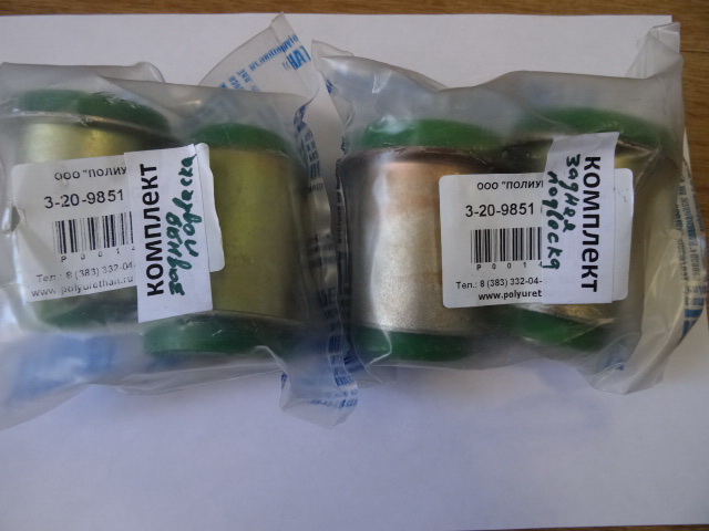

SmoAG писал(а):а что за саленблок и что за втулкая?
Сайлентблок рычага задней подвески полиуретановый с запрессованной (не приваренной) металлической втулкой производства ООО "Полиуретан" г.Новосибирск. Там выше даже их фото есть.
