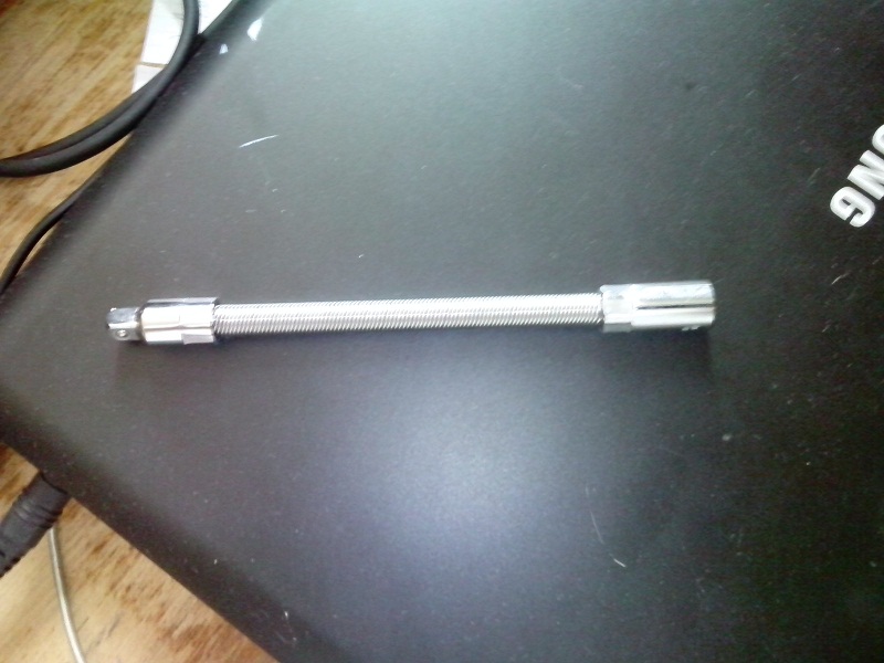

Я снимал и ставил не снимая бампер.очень помогает гибкая насадка на отвёртку.отвёртка такая из набора с квадратным концом под биты,и гибкий удлиннитель сантиметров 20 примерно.на шланг похож.у меня это в наборе всё было.снимал-ставил минут 15-20.хотя сначала тоже думал бампер снимать.

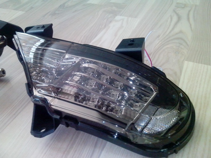

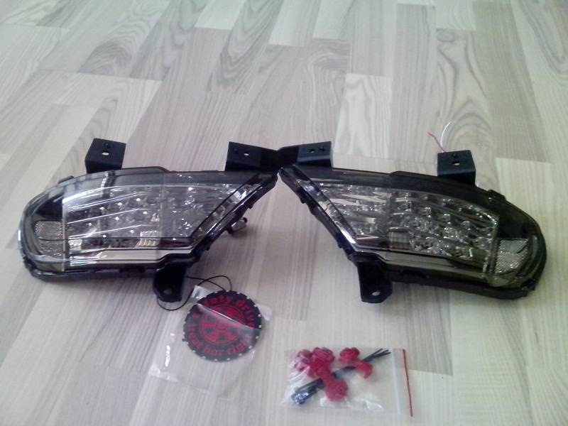

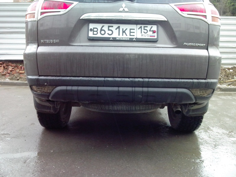

Получил фонарики,они слегка коричневые (смок)

drozd272 кинь ссылу на фонари ЭТИ (где заказывал). какой бюджет? сколько шли?
- drozd272
- Сообщения: 4813
- Откуда: Новосибирск
- Откуда: РФ
- Благодарил (а): 48 раз
- Поблагодарили: 265 раз
Re: Фонарь заднего хода.
Обошлись со всеми сборами в 3150р. вот ссылка http://www.ebay.com/itm/Mitsubishi-Mont ... 337cf54cba .Ты набери ебей,затем митсубиси паджеро спорт на англиском и дальше сам ищи есть подешевле на 200-300р. саому долго искать .

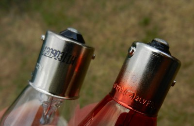

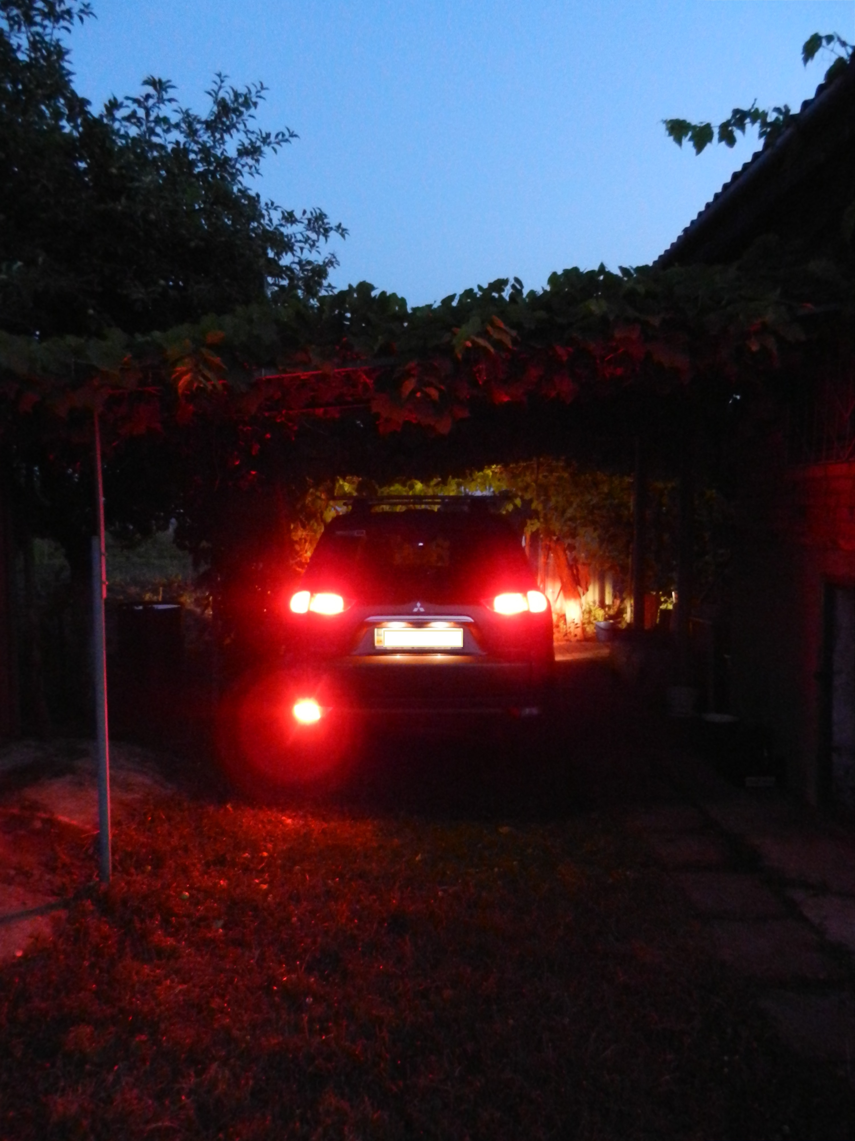

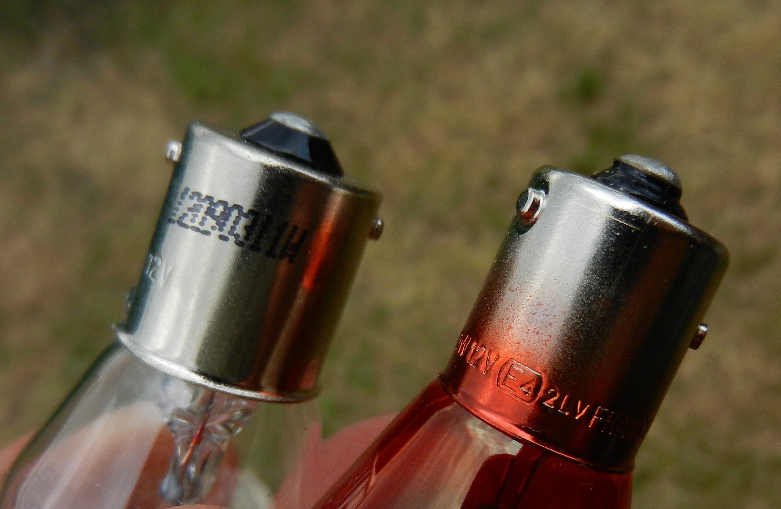

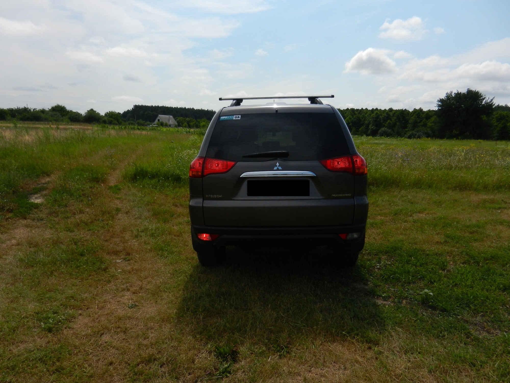

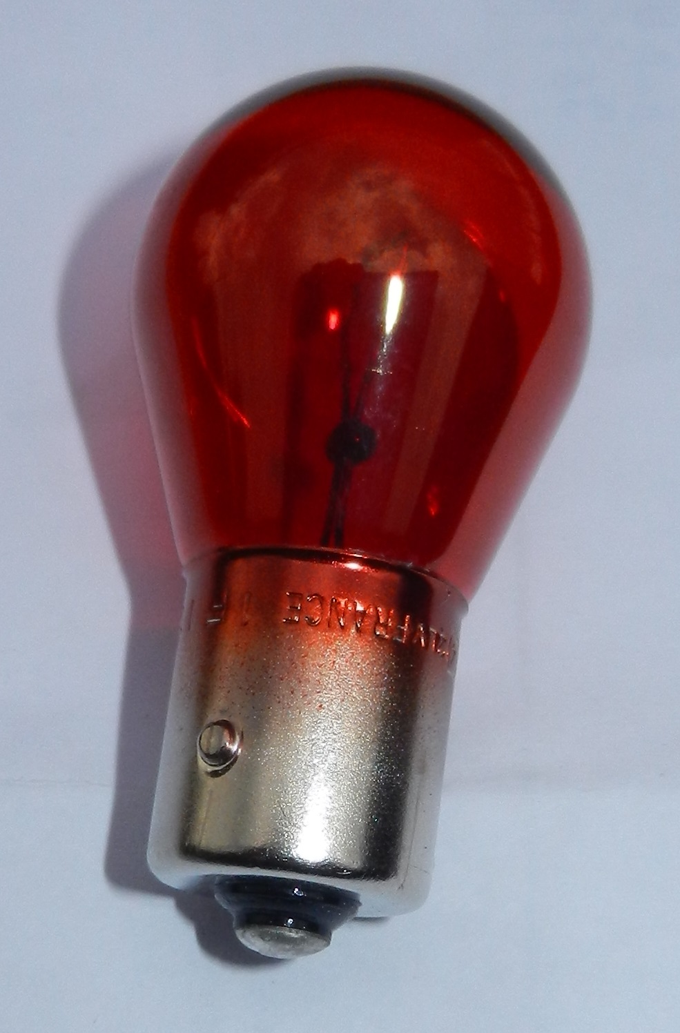

Скоростное катание без заднего ПТФ (с дырищей в бампере) создает удивительные звуковые эффекты:)
В итоге пришлось сменить задний ПТФ. Использовал новый (от азиатских версий 8336A073) + красная лампа Филипс 12088 CP.
Цоколь красной лампы отличается от цокаля стандартной лампы. Без особого колхоза лампа вставляется в штатный цоколь.
Результат на фото.
Результат на фото.

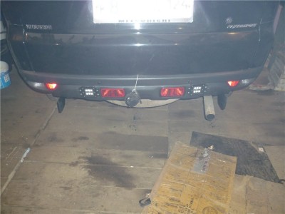

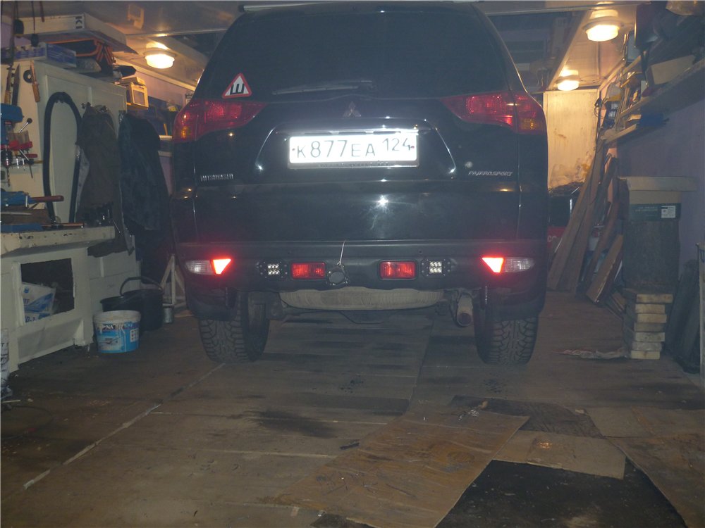

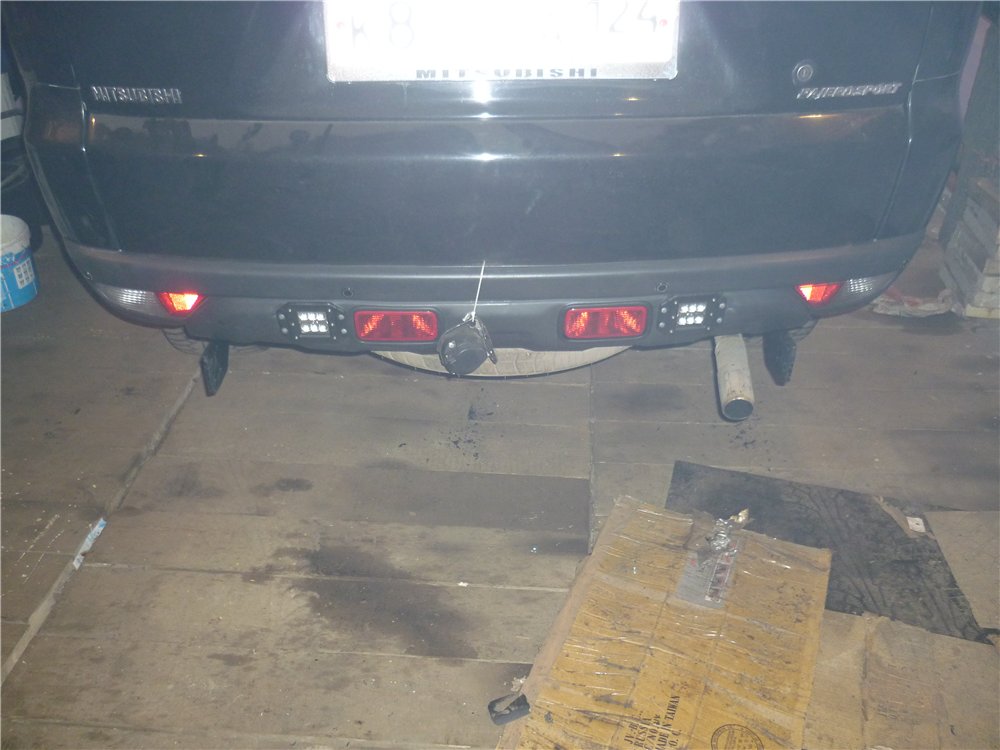

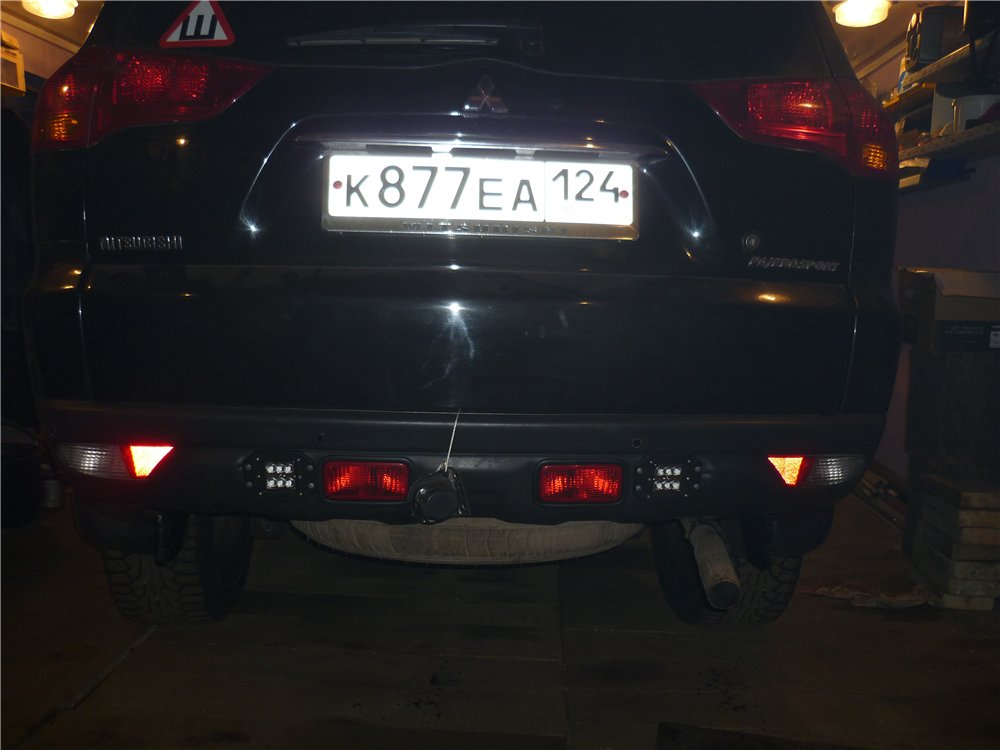

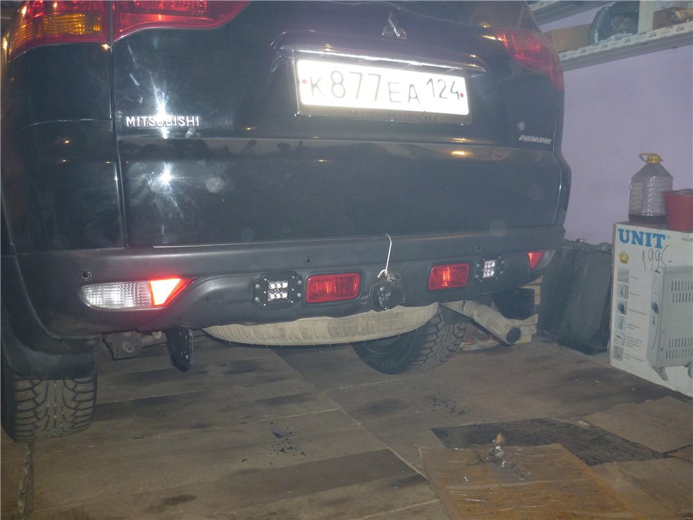

дошли руки птф.никогда не пользовался но прикинул вдруг на техосмотре затребуют.заодно и на задний ход светодиодные фары поставил.всёравно без дела лежат.заместо штатной птф давно фонарть заднего хода стоит вроде и светит,но после задних фар установленых на п2 захотелось чегото лучшего..сначала конечно боязно было,сначала попробовал строительным феном как бампер себя ведёт при нагревании,оказалось нагрев ему можно придать любую форму,ну и понеслась.
Пусть я не прав,но по вашему не будет! куз44. 4д56 АКПП
NMPS 2008г 3.2л мкпп
- drozd272
- Сообщения: 4813
- Откуда: РФ
Хорошо получилось.А где покупал светодиодные фонарики?Ты их на саморезы сажал или на клёпки,не очень видно крепление???
тута покупал.http://www.pajero4x4.ru/bbs/phpBB2/view ... rt=30сажал на саморезы чёрные.с обратной стороны металические клипсы под саморезы,чёрных винтиков не нашёл
