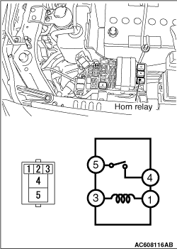

Поможет?

AdB0kaT
Да, эта картинка вкупе с нижеследующей помогли разрешить вопрос. Митсубовское четырехконтактное реле взаимозаменяемо с аналогичным калиновским по расположению контактов. Только калиновское посильнее будет (20 А). Ну и дешевле в разы и в наличии почти во всех магазинах. С ним не жалко экспериментировать)
контакты № 1 и 3 - слаботочные служат для замыкания и размыкания силовой цепи между контактами 4 и 5. У калиновского реле все аналогично, только нумерация ножек другая но сути это не меняет.

Так на схеме и распиновка есть))) Касательно преда на 20А и реле на 20А, тем более от Калины. Ну его нах, такие эксперименты. Ладно бы отдельно самостоятельно установленное реле, а помощнее в штатном блоке.... Тянет прекрасно нагрузку от четырёх сигналов тандем "пред 15А и штатное реле". Без каких либо последствий. Который год и на втором авто. Обдудись, не хочу)))
