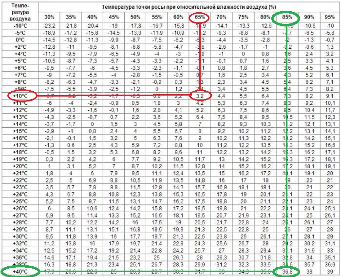

Извиняюсь, что встреваю в дискуссию, ибо, несмотря, что принадлежа к кагорте обладателей старых добрых 4Д56, нахожу эту тему чрезвычайно интересной, т.к. по работе немного связан с эксплуатацией дизельных электростанций...Не берусь доказать академически, попробую это сделать логически
Итак, для начала (согласившись с предыдущими ораторами), предлагаю согласиться со следующими доводами:
- образование воды (конденсата) идёт на границе "тёплое- холодное" из-за разности температур и наличия в воздухе влаги (неважно в каком кол-ве)
- топливный бак не является совершенно герметичным ибо по мере расхода топлива, туда должен заходить воздух (источник влаги!), замещая объём.
- топливо и соотв-но воздух в баке, при работе двигателя нагреваются выше температуры зимнего окружающего воздуха.
Далее определимся с понятиями.... для доказательной базы
https://www.rfclimat.ru/htm/humidity_th ... 1%80%D0%B0 (сайт о кондиционировании воздуха, но к нашей дискуссии он имеет прямое отношение).Количество водяного пара, который может содержаться в воздухе, зависит от температуры — чем выше температура, тем больше влаги может в нем находиться. Количество содержащейся в воздухе влаги характеризуется двумя величинами — относительной и абсолютной влажностью. Абсолютная влажность или влагосодержание показывает, сколько грамм водяного пара содержится в одном килограмме воздуха. Несмотря на свою наглядность, абсолютная влажность не дает представления о том, насколько воздух влажен или сух. А для определения «сухости» воздуха используется относительная влажность, которая показывает, насколько воздух далек от насыщения водяным паром
Относительная влажность наружного воздуха в зимний период может быть достаточной высокой — 60 — 70%.
Далее, как выше было правильно замечено, есть понятие "точка росы"( конденсации). Заглянем в таблицу. На практическом примере объясню, как она работает. Любой, кому довелось побывать в тропиках, наверняка замечал, что там постоянно сырой, якобы из-за излишней потливости. Предположим мы попали в страну (Южный Вьетнам, Сингапур и т.д.) с дневной температурой воздуха 40гр и относительной влажностью 85% (отмечено зелёным). Точка росы в этом случае +/- 36гр...т.е. температура нашего тела, которое работает как конденсатор влаги из окружающего воздуха! Именно поэтому, создаётся ложное представление об излишней потливости!
В нашем примере (отмечено красным), допустим топливо и воздух в баке нагрелись до+10, по мере расхода топлива, туда "зашёл" зимний воздух с отн.влажностью 65%...По мере остывания при тем-ры 3.2гр влага из воздуха начинает конденсироваться в воду и чем выше будет температура воздуха в баке, тем выше температура конденсации (=образование воды).
Если предыдущие 3-4 стр не "тонкий" троллинг, надеюсь убедил

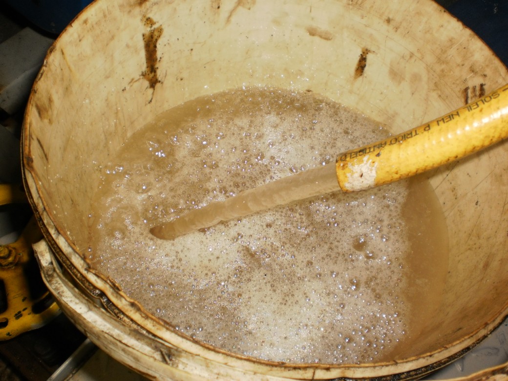

В дополнение пример в каких количествах может образовываться вода из воздуха. Был у нас на работе танк (=цистерна) дизтоплива кубов на 20, а по соседству (общая стенка) цистерна отходов сепарации, и "кто-то" держал её постоянно на подогреве (ессно автоматом грея дизтопливо и воздух). В рез-те в дизтопливе образовывалась вода, которую тупо сливали вёдрами по 60-80 литров до эмульсии, прежде чем запустить сепаратор...Как только подогрев цистерны с отходами сепарации (=сладж) перекрыли, образование воды прекратилось!
Ну и почитать...под кофеёк
https://www.bellperformance.com/blog/bi ... se-3-StepsМы называем накопление воды неизбежным, потому что это в значительной степени происходит с большинством топливных баков, которые каким-либо образом вентилируются наружу, когда вода конденсируется из внутреннего воздуха из-за простых изменений температуры даже с дневного на ночное время.
