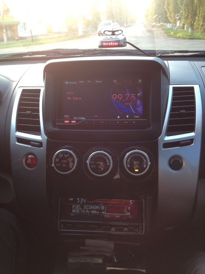

Перенёс себе бортовой в 1 дин. Но теперь не работает компас, он вроде не особо нужен, но всё же. Кто знает так должно быть или нет?

x dimon x писал(а):Перенёс себе бортовой в 1 дин. Но теперь не работает компас, он вроде не особо нужен, но всё же. Кто знает так должно быть или нет?
ИМХО проще мультик купить, чем родной БК переставлять. Родной и так то не удобный в пользовании, а внизу это вАбще ЖЕСТЬ.
У меня всё отлично читается и всё видно. а милтик по дизайну корявый
