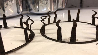

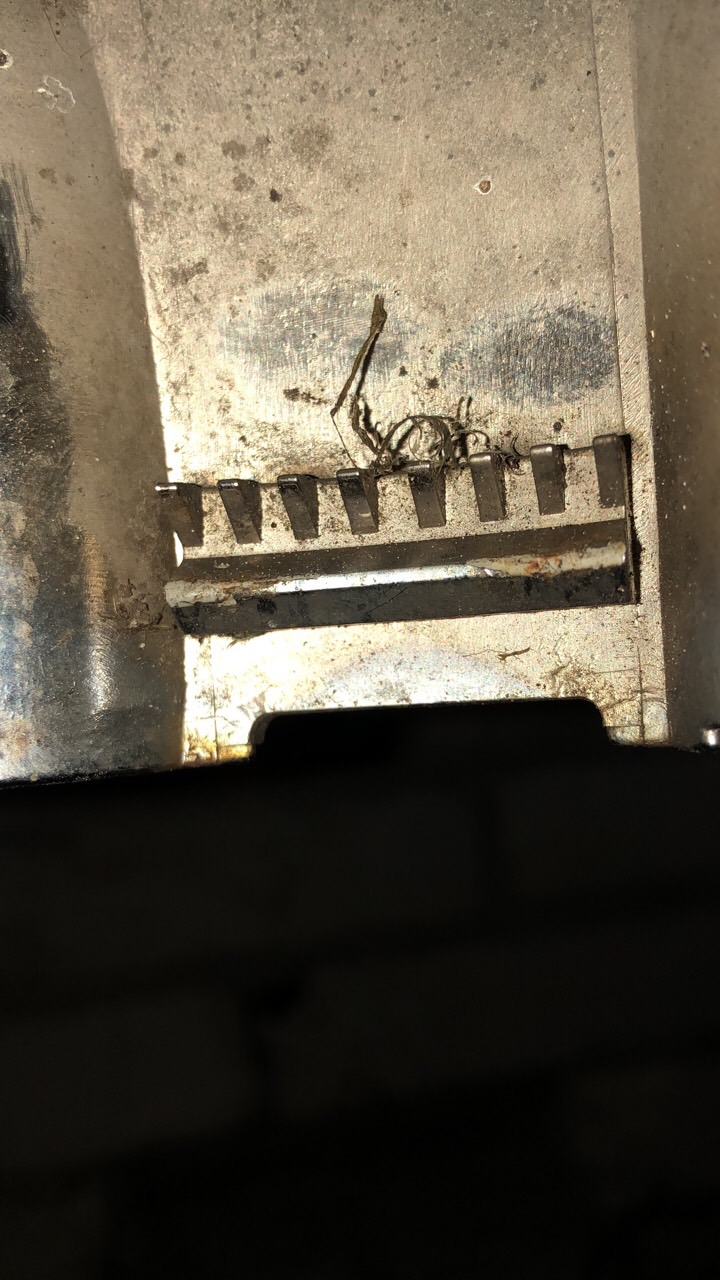

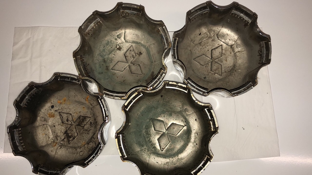

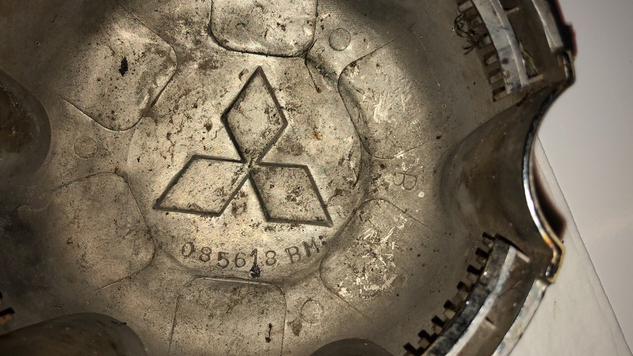

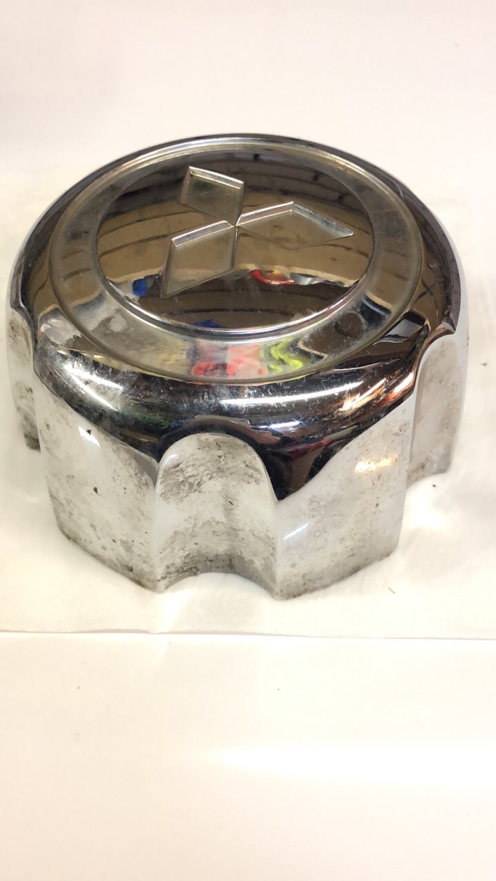

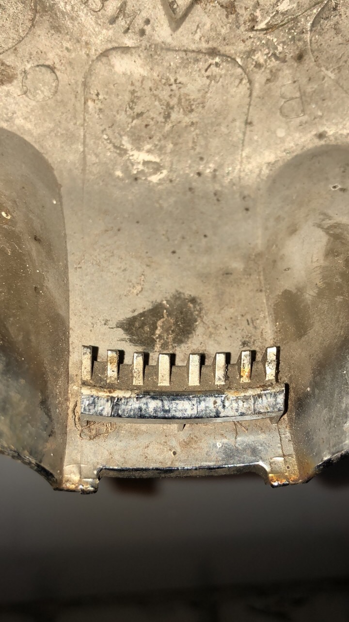

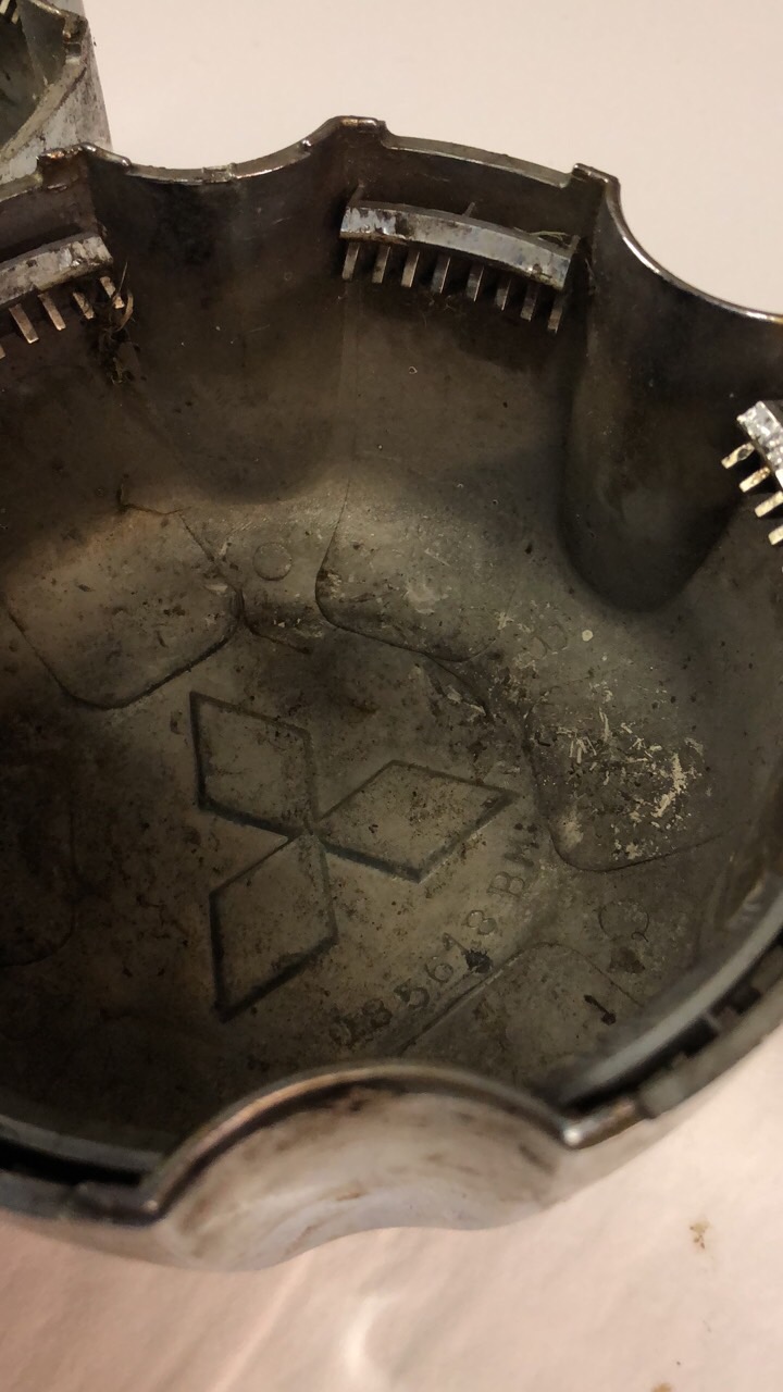

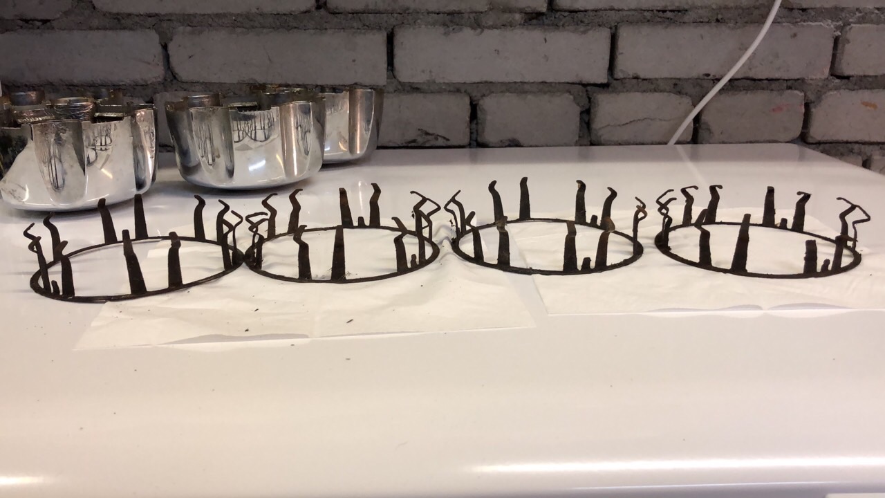

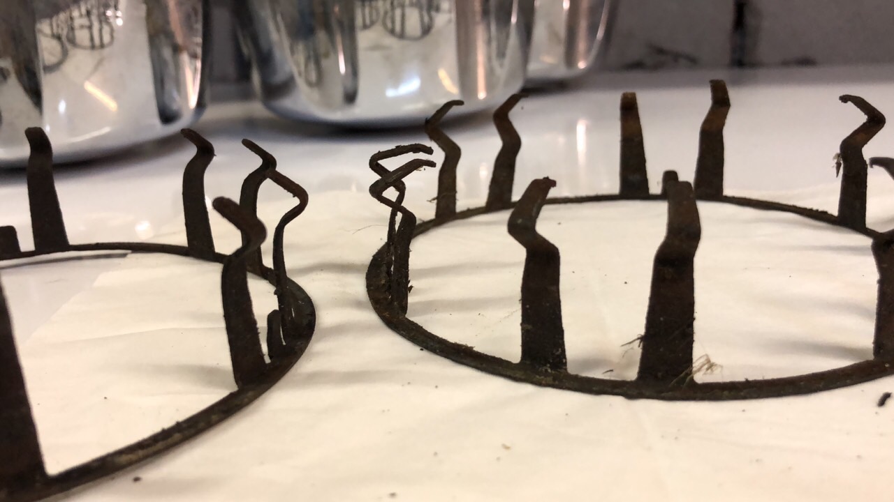

Сделал фото крепежей и колпаков.
По крепежам видно, что это 2 пары крепежей, которые имеют разные вершины усов (на фото слева направо 1,3 и 2,4 одинаковые пары). Получается одна пара передняя и вторая - задняя. Вопрос какие куда ставить?

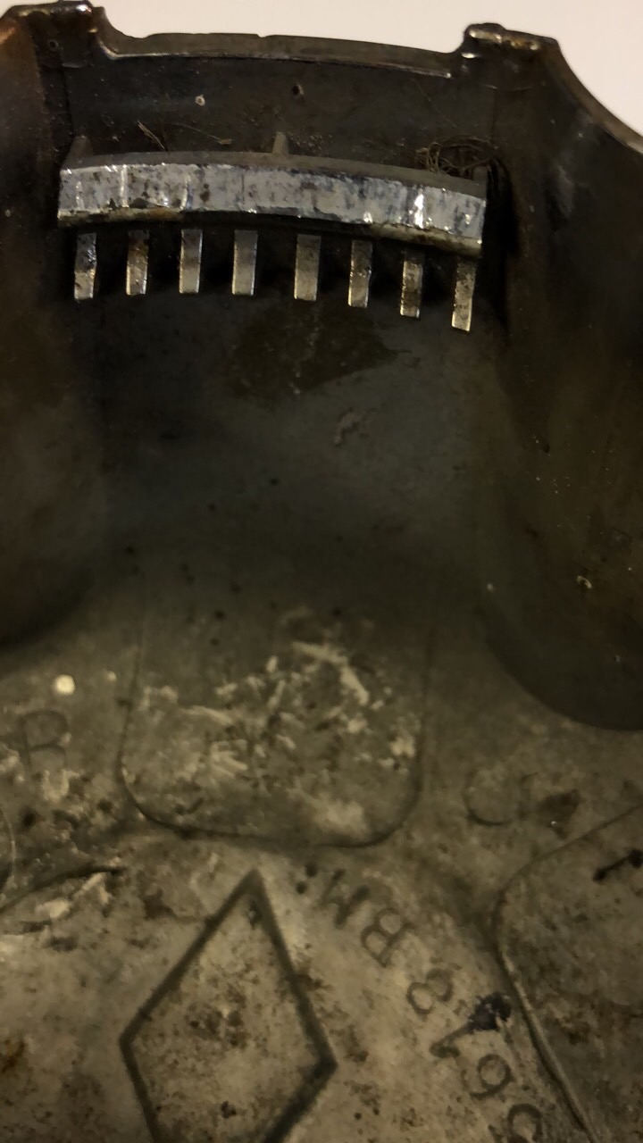

С колпаками интереснее
Внутри штамп с номером 085618ВМ Если прочитать его наоборот, то получится МВ816580, на что Екзист выдаёт наш колпак для стального диска (пометка СТ). Странно почему номер штампанули задом на перёд?!
Получается они встают только на железяки и мне нужно искать колпаки под литьё?

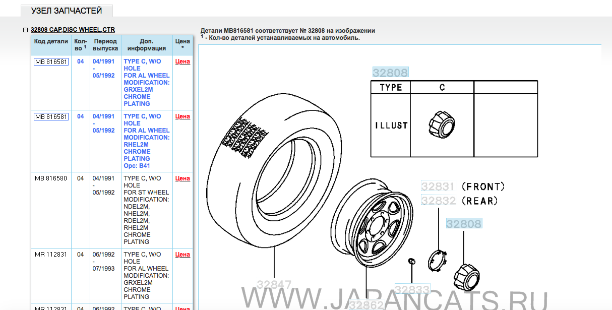

Я правильно понял, что под литьё идёт номер МБ816581 и, как подсказал Факир, "МВ816581 больше не поставляется, вместо неё MR150561"???

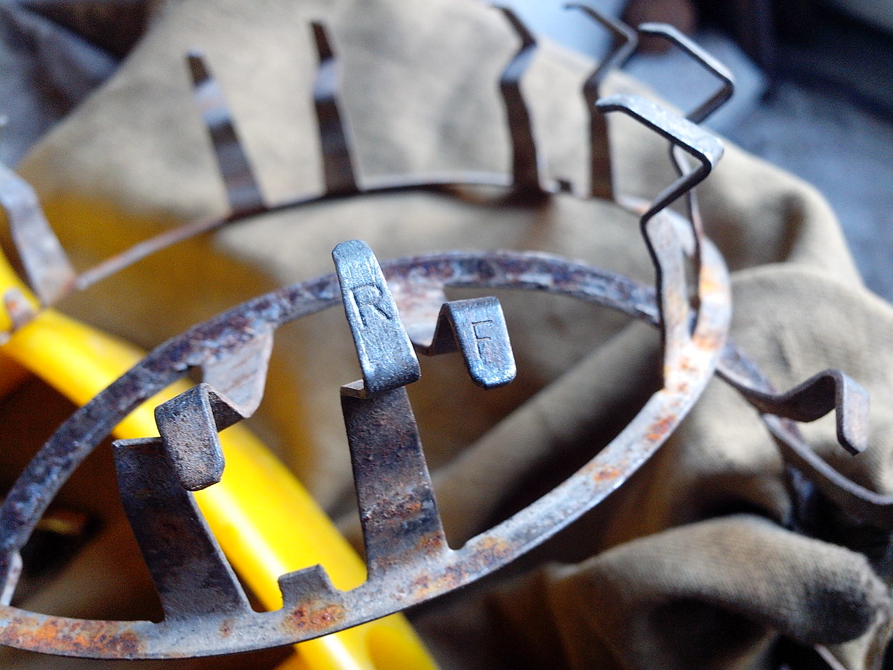

.....аццкие муки....на креплениях есть буквы "F"orward и "R"evers.

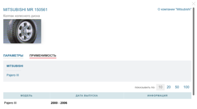

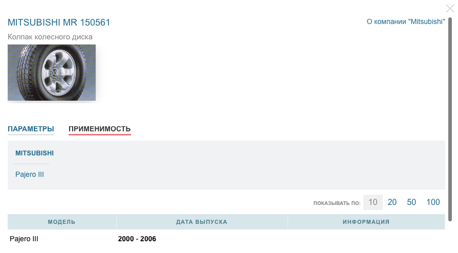

Смущает только то, что указана применяемость только для Паджеро 3.
А для кода МБ816581 вроде выдаёт то, что нужно - как раз For Al (Alloy) Wheel

Привет, да не то, что бы аццкие, но столько вариантов оказывается, что без пол литра и помоаххи форума не разобраться. Буквы посмотрю, спасибо за наводку! Но скорее всего F - это Front, а R - это RearSantorus писал(а):Andreise писал(а):Сделал фото крепежей и колпаков.
С колпаками интереснееВнутри штамп с номером 085618ВМ Если прочитать его наоборот, то получится МВ816580, на что Екзист выдаёт наш колпак для стального диска (пометка СТ). Странно почему номер штампанули задом на перёд?!
Я правильно понял, что под литьё идёт номер МБ816581 и, как подсказал Факир, "МВ816581 больше не поставляется, вместо неё MR150561"??? .....аццкие муки....Насколько помню, на креплениях есть буквы "F"orward и "R"evers.
Они такие тонкие, эти крепежи, - где там эти буквы искать?

я непойму,че вы себе трудности ищете, или чтоб по феншую надоть? На предыдущей стр мой пост с колпаком и рулеткой, от гребенки до края колпака меньше мм5-7 чем у тебя, скрепки я переставлял с переду на зад и наоборот, так же ставил с китай-стены грей вол и скрепки и колпаки, все встает, тока китай скрепки послабже митсу. отпили болгарином край своего колпака и встанет.Andreise писал(а):Привет, да не то, что бы аццкие, но столько вариантов оказывается, что без пол литра и помоаххи форума не разобраться. Буквы посмотрю, спасибо за наводку! Но скорее всего F - это Front, а R - это RearSantorus писал(а):Andreise писал(а):Сделал фото крепежей и колпаков.

Привет,
Да, ваши фото видел, спасибо, теперь есть понимание что заказывать. Мои колпаки под железяки - их пилить не собираюсь - буду ставить на зиму с зимней резиной на железяки.
Нашёл комплект на Алике, (не сочтите за рекламу https://ru.aliexpress.com/item/4/328600 ... sstype=600 ) китайщина, но мне не принципиально, да и цена приемлемая. По номеру всё совпадает МВ816581. Буду заказывать, надеюсь они подойдут.
Всем спасибо за помощь!

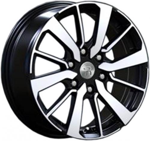

Всем привет! Поделитесь реальным опытом установки 265 65 18 на Паджеро 4. Какой вылет и ширина максимально допустимы?
Родные колёса спёрли, вот думаю, что брать:
1в1 как штатные, это реплика с МПС 3(ну эти ясное дело, встанут):
Replica Mitsubishi MI138 7,5х18 6/139,7 ET46 67,1
Тоже самое, только вылет чууууть больше:
Replica Mitsubishi MI138 7,5х18 6/139,7 ET38 67,1
Чёрные красавцы, но на дюйм шире:
ENKEI SR27 8,5х18 6/139,7 ET30 106,1 BKF
Супермега дичь с нереальной шириной:
XD Series XD775 18x9 6x139,7 ET20 Black
